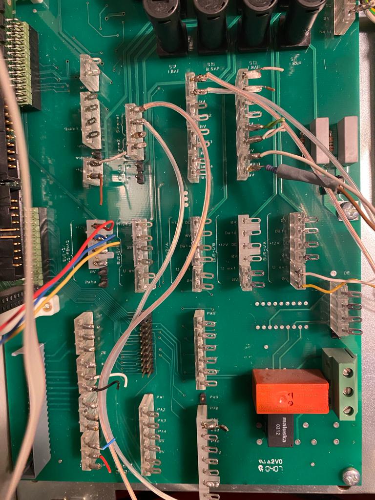

Moin an alle,
Ich mir eine GEBRAUCHTE 561 HB 48 mit Ds 7700 und Netz/Ladeteil 010690.02 besorgt, da mein vorheriges Vorhaben eine IK3 Konventionell als Alarmanlage zu nutzen, nicht gelungen ist.
Nachdem ich den Artikel gelesen habe war ich auch ziemlich sicher, dass die Anlage bei Anschluss ohne Komplikationen funktioniert.
Zuerst habe ich alles von mir angeschlossen :
1:Lcd Bedienteil--- An Bus 2 AWUG Adresse "00" (Für die Programierung).
1 Telenot Magnetkontakt --- an MG 1.
( Sabotagekontakt der Anlage an MG 8)
1 Akustischer Signalgeber 048700.17 ---An Sirene 1 (Am Signalgeber ganz normal mit Dkl + und - der Anschluss -oÜ wurde nicht verwendet).
Nachdem alles angeschlossen war, habe ich mir die Programieranleitung angesehen
und wollte die Anlage darauf vorbereiten.
Programierschalter S3 auf "OFF"
Nun bin ich nach dem wie auf S.14 ( 1.2 Erstinbetriebnahme) dargestellten Schema vorgegangen:
1: Kabel/Stecker von Anschlussplatine zum Netzteil Getrennt.
2: Netzversorgung eingeschaltet "kurzes Klacken" danach leises Brummen, Gelbe Led 1 am Netzteil leuchtet (Akkustörung).
3: Akkus an Anschluss gemessen 13,8 volt OK.
4: Akkus angeschlossen (Led Akkustörung erlischt).
5: Kabelstecker an Anschlussplatine gesteckt.
Danach:
1: Sofort Heult die Sirene kurz auf (Kurzes "BÖP").
2: Das Lcd Display ist Voller §§§ Zeichen.
3: Alle Leds am Ds 7700 flackern.
4: Grüne Led an der Rechnerplatine "Blinkt".
5: Summer Springt an.
Am Bedienteil Leuten Betrieb, Alarm "Blinkend" , Störung wegen Programiermodus und Sabotage.
Ich verstand nicht, was den Sabotagealarm auslöste (Der Sab Kontakt der Zentrale war Abgeklebt), dies versuchte ich mit betätigung der Taste A herauszufinden.Im bedienteil Steht
Voralarm Sabotage/ Ik3 auswerter
Was hat das zu bedeuten / was löst hier den Alarm aus. Die Störungsled leuchtet ja wegen dem Programierzustand. Es befinden sich bis auf das Bedienteil am AWUG keine Teilnehmer an den Busanschlüssen ( auch keine Ik3 Auswerteeinheit --Logisch).
Was ich nicht gemacht habe (aber teilweise in der Installationsanleitung stand).
Die restlichen Meldergruppen nicht mit 12,1k abgeschlossen.
Die Blockschlosssabotage nicht abgeschlossen.
Ausgang (Sirene 2) nicht mit einer Ersatzschaltung belegt.
Ich habe auch versucht die Anlage zu Reseten (1 malige betätigung des Resetknopfes) (Hat nicht geholfen).
Die Programierstecker sind alle bis auf (Sirenen) raus.
Da die Anlage auf Alarm und Störung war, habe ich sie erstmal wegen dem Summer des BT´s Stromlos geschaltet und werde es jetzt auch erst mal so belassen, das sollte bei den neueren Anlagen ja kein Problem sein (Timekeeper entladung).
Aber was kann ich jetzt machen, damit die Anlage wenigstens stabiel läuft. Wegen dem Ik3
Auswerter mache ich mir gedanken. Ich muss wohl damit rechnen, dass die Anlage vorprogramiert ist aber wie Lösche ich das?
Da die Anlage sehr klein und unkomplex wird, würde ich es (nur wenn möglich) erst selber versuchen hinzubekommen. Sonst werde ich mir wohl einen Errichter suchen müssenUndecided.Ich selber bin jetzt seit 2 jahren online im Thema drin und habe nicht viel Erfahrung.
Bei Fragen gerne Melden.
