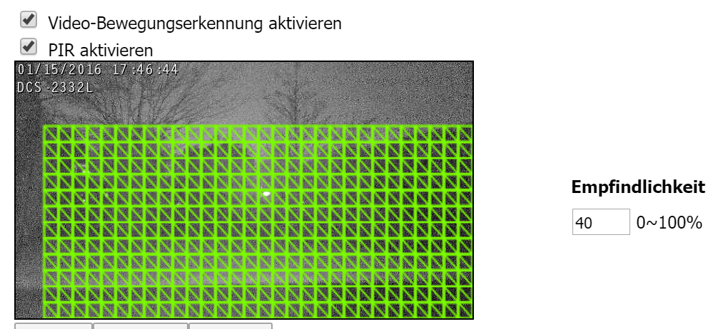

leider habe ich über die Suche keine Antwort gefunden.
Ich habe im Aussenbereich die DCS2332L. Da sobald es dunkel ist, nimmt die Kamera permanent auf und sendet pro Nacht bis zu 500 Alarmmeldungen. Die Sensitivität wurde schon auf 40 % reduziert, leider ohne Erfolg.
Wird nur PIR aktiviert, erfolgen überhaupt keine Aufnahmen (auch nicht von Katzen die sehr nahe an der Kamera vorbeilaufen).
Bin für jeden Tipp dankbar, da im Nachbarhaus vor Kurzem schon eingebrochen wurde.
