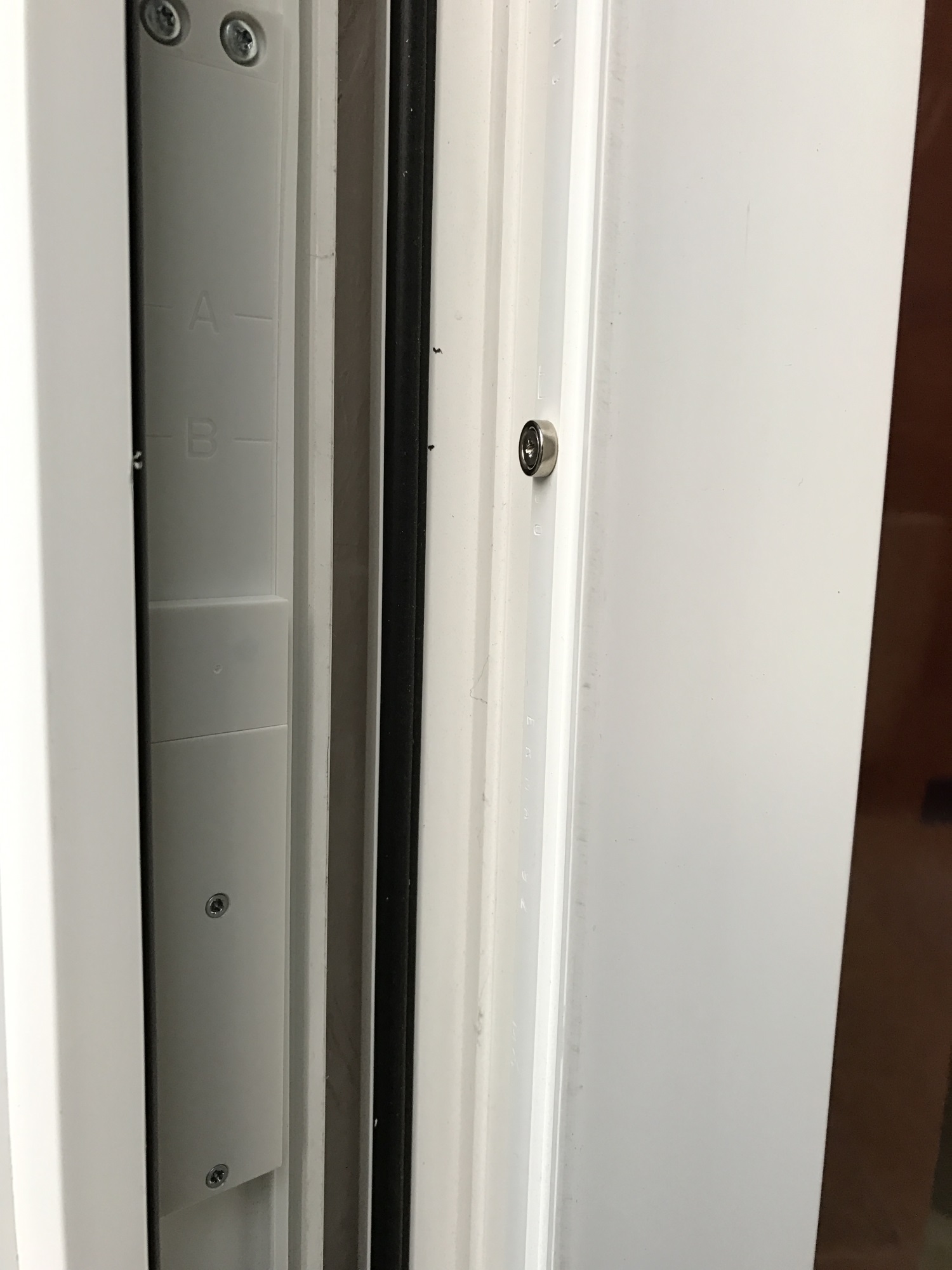

Für nachfolgende Leser auch von mir zwei Bilder der fertigen Montage.
Habe die Melder alle an der Innenseite der Fensterflügel montiert. Hinten ist das Metallband nicht umlaufend. Die Melder sind weit unten montiert und lösen auch beim Kippen aus.
Anzeichnen, durch Plastk und Metall vorbohren und anschrauben.
Fenster leicht zuklappen und die A oder B Position mit einem Bleistift am Fensterflügel markieren, vermitteln, vorbohren und weniger als handfest anschrauben.
Bert
