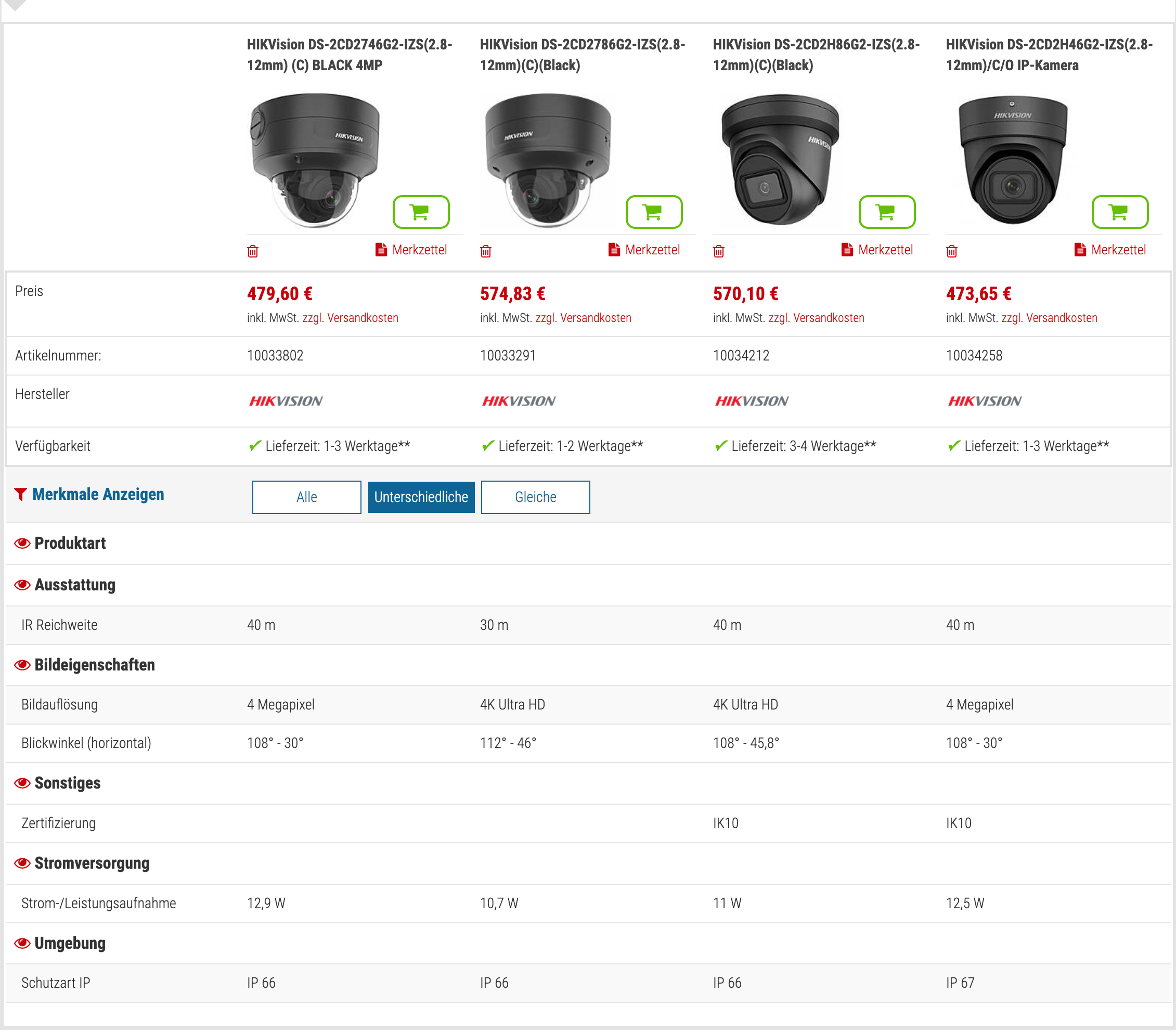

bin aktuell jetzt bei diesen, passen diese zum Anforderungsprofil
(bis auf die erste nur 4mp)

Bis auf die oben genannte Einschränkung der Pixeldichte dürften die deine Anforderungen eigentlich erfüllen, ja. Würde aber auf jeden Fall die 4K/8MP-Version nehmen und die Turret ist im Zweifelsfall auch eher etwas empfehlenswerter gerade wenn du die integrierte IR-Beleuchtung nutzen willst.

ich schwanke zwischen 2. und 3. Cam
worin liegt der Vorteil einer Turret (sie hat kein Schutzglas), nur in der IR Reichweite? dann würde ich bei der Dom bleiben.

Keine Kuppel = keine Reflektionen durch die Kuppel, keine Wassertropfen die am Dome entlanglaufen können, keine Reflektionen des IR-Scheinwerfers im Dome (ganz problematisch)

+ Kein Nebel/Beschlagung bei Temperaturwechsel wenn die Dichtung mal wieder versagt / nicht richtig saß beim zusammenbau
