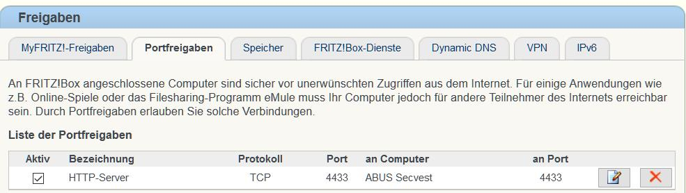

Sorry, beim Speedport kenne ich mich nicht aus. Meiner Meinung nach müsste es die dynamische sein, da eingehend 4433 ist und an die Secvest auch auf 4433 weitergeleitet wird. Ich sehe aber bei der Beschreibung bei der Umleitung keine Möglichkeit, Ports anzugeben.
Entweder, Du findest jemanden, der sich mit Speedport auskennt (z. B. unseren Freund Google;-) oder Du "spielst" einfach ein bisserl rum in der Hoffnung, dass es dann funktioniert. Auf jeden Fall habe ich bei Eingang 4433 und bei Weiterleitung an die Secvest auch 4433. meine Eingabe bei der FritzBos ist auf jeden Fall mit Deiner dynamischen identisch.

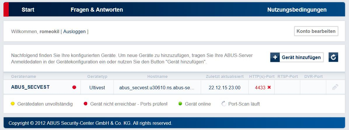

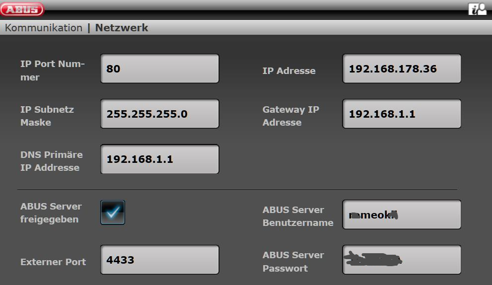

Hallo Forum, so jetzt komme ich noch dazu Blush... Bin Neu und habe kein "Grünes Licht" auf dem ABUS Server.
Folgende Hardware
- Secvest NEU 2015
- FritzBox 6360
Habe Zugriff auf die Anlage per Android Handy mit ABUS App. Folgende Screen dazu. Stehe voll auf der Leitung und bin um jede Hilfe dankbar da blutiger Anfänger im Thema. Danke für eure Zeit und Hilfe vorab.
Beste Grüße
23-12-2015, 00:20
Beitrag: #37
RE: Secvest ist am Abus-Server nicht auswählbar

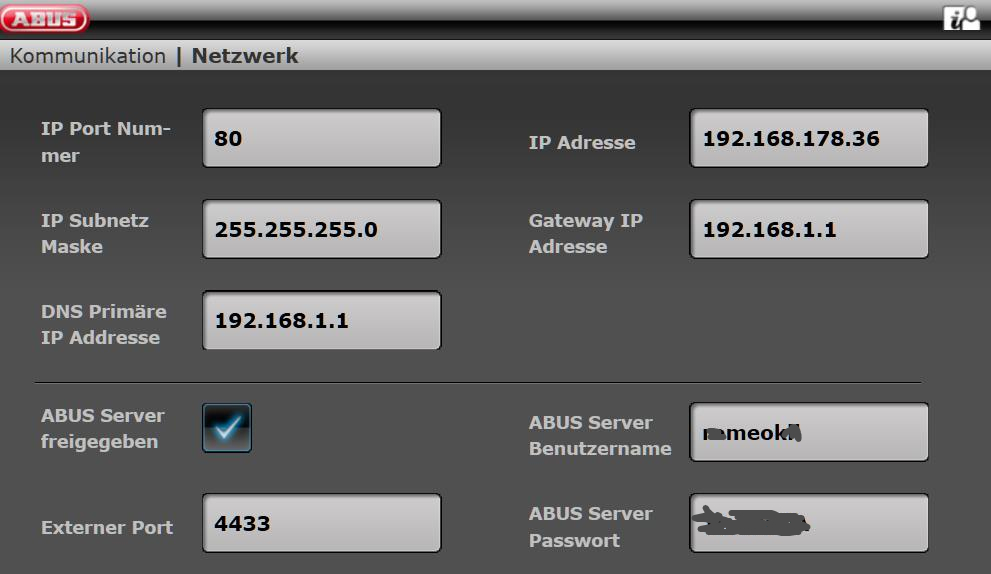

(23-12-2015 00:07)Jacky schrieb:  ...habe kein "Grünes Licht" auf dem ABUS Server....
Prüfe mal Deine Netzwerkeinstellungen (Adressen von Gateway und Zentrale passen nicht zusammen).
25-12-2015, 09:30
Beitrag: #38
Also auf dem Server die Ultievest löschen. Dann in der Secvest die IP Adresse bei Gateway IP auf 192.168.178.1 (Fritz Box) ändern. Ebenso die DNS Primäre auf 192.168.178.1 ändern. Dann den ERR Modus verlassen. Wenn man sich dann auf den Abus Server einloggt ist dort die Secvest zu finden. Falls nicht evtl. den Haken in der Secvest bei Secvest Server freigeben noch mal neu setzen u. speichern.
04-01-2016, 00:37
Beitrag: #39
Jetzt habe ich im ABUS Server rotes Licht aber die Secvest steht wenigstens drin... Die Adresse vom Gateway muss mit welcher der Zentrale identisch sein?
04-01-2016, 21:04
Beitrag: #40
Hallo Jacky,
die Gateway Adresse ist die IP vom Router.
Die Gateway IP und die DNS Primäre IP Addresse ist identisch.
