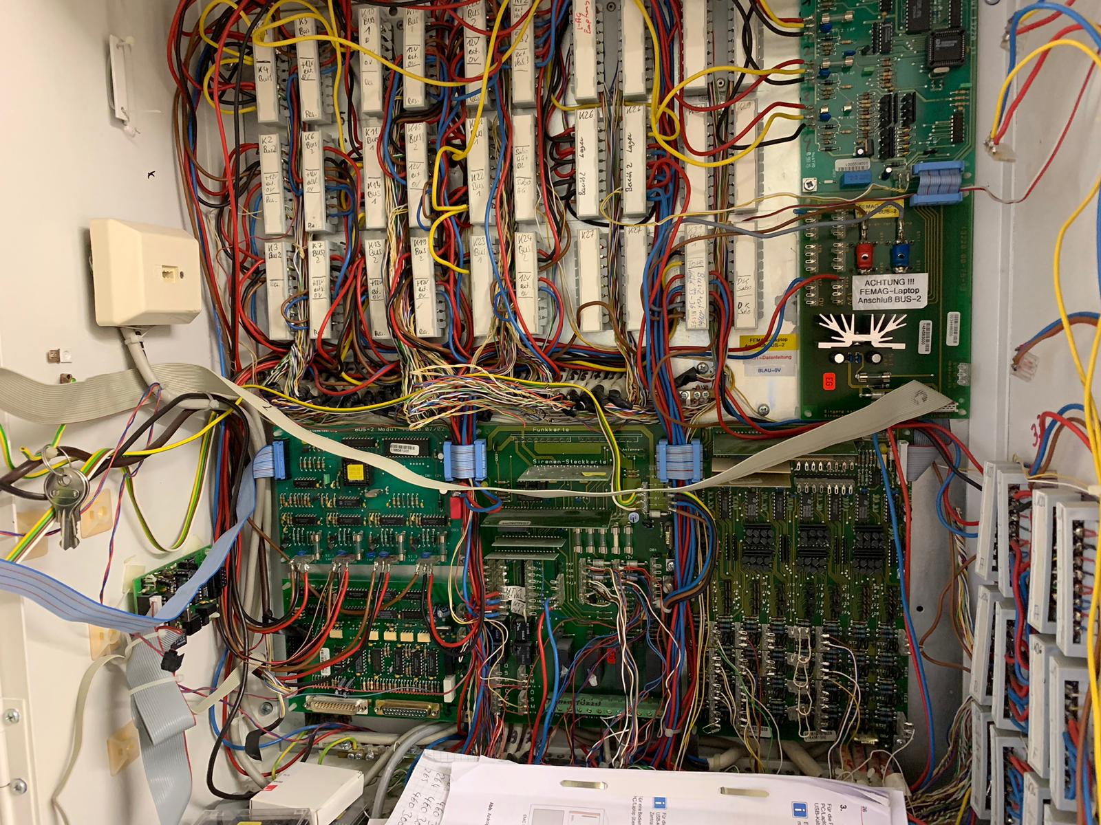

question 561 MB 256 Transponder über Ethernet pflegen
wir haben eine alte MB256 wie auf den Bildern zu sehen und würde gerne selber die Transponder pflegen können.
Welche Möglichkeiten hätten wir, ohne immer den Servicetechniker kommen zu lassen?

Jetzt stellt sich nur noch die Frage, was verbaut ist. Wenn es wirklich eine 561-MB256 mit DS-7500 ist, müsste das DS-7500 durch ein DS-6750 ersetzt werden, da nur dieses den erweiterten Kompatblitätsmodus für die I-BUS-Anbindung besitzt.
Wenn ein IGIS-LOOP-Controller verbaut ist, könnte auch hier möglicherweile eine Ethernetverbindung vorhanden sein.
Da die 561-MB256 vor einiger Zeit durch die 561-MB256+ ersetzt wurde und es einen entsprechenden Umbausatz gab, könnte auch dieses verbaut sein. Die plus-Variante hat Ethernet onboard.
Softwareseitig kommt es auch auf den Ausbau an. Man könnte es mit der passenden Winfem-Version machen oder mit dem entsprechenden ZK-Programm, was auch wieder an den Ausbau angepasst werden muss (MultiAccess oder IQ SystemControl)
Das sind aber so viele Variablen und die Anpassungen sind nicht gerade gering. Hier müsste dann zumindest nochmal ein für die Produkte entsprechend geschulter Facherrichter bei euch vorstellig werden.

Hallo 5624,
anbei noch ein Bild.
Ist es dann eine 256+ ?
Also eine Ethernet Schnittstelle ist auf der Rechnerplatine drauf.
Firmware V3 laut Aufkleber.
Die Software Multiaccess oder System Control ist aber für unser Nutzen wesentlich zu teuer.
Wir müssten nur ca. 200 Transponder pflegen.
13-07-2019, 18:12
RE: 561 MB 256 Transponder über Ethernet pflegen
Ja, ist eine MB256+, damit hast du die notwendige Schnittstelle. Fehlt noch die Software. Vielleicht funktioniert noch die Vorgängerversion von SystemControl, die WINFEM-User, die gibt es aber auch nicht kostenlos.

Könnte mir bitte jemand bezüglich des Aufbaues helfen?
01-06-2020, 18:09
Welcher Aufbau?
01-06-2020, 18:57
Also wo ich genau an der Anlage ein serielles Jabel oder Ethernet anschließen kann, um die Daten auszulesen.
Die Anlage ist sehr alt und es traut sich keiner ran.
Ich müsste nur ein paar Identkeys ändern, aber anscheinend ist dies per Bedienteil gesperrt.
01-06-2020, 19:06
Moin ,
auf der Rechnerplatine oberhalb des Netzwerk Anschlusses , dort befindet sich der USB Anschluss.
Es kann jedoch wirklich sein , dass die Ident - Key Programmierung nicht freigegeben ist
Über den PC , ist das programmieren wesentlich einfacher!
01-06-2020, 19:18
Wenn sich schon die Profis nicht dran trauen, rate ich dir ganz dringend, auch die Finger davon zu lassen. Honeywellanlagen können sehr feinfühlig bei der Parametrierung sein. Die kleinste Kleinigkeit falsch gemacht, schon ist die ganze Anlage dumm.
Nur so am Rande: Die Anlage gibt es nicht mehr. Wenn was kaputt geht, kannst du alle Gehäuse, die du auf dem ersten Bild gezeigt hast, öffnen und alles rausreißen, was drin ist.
Such dir einen Errichter, der sich mit der MB256+ auskennt, der soll dir die passende Endkundensoftware verkaufen und bei dir einrichten.
Normales Vorgehen: Winfem Advanced in der richtigen Version besorgen, Verbindung mit dem PC herstellen, also über einen der verschiedenen Wege, wie USB, Ethernet, BUS-2, ..., Anlage mit der korrekten Version anlegen, die gewünschte Verbindungsart auswählen, Anlage über den DIP-Schalter und ein Reset in den Errichtermodus bringen und das Auslesen starten.
Ein Fehler, sei es beim Anlegen der Anlage in WFA oder eine falsche Änderung in der Parametrierung und alle Türen bleiben zu. Honeywell ist zu doof für Software und das merken Errichter tagtäglich. Ein Firmwareupdate kann häufig die komplette Neukonfiguration der Anlage bedeuten.
Aber deine Anlage, also dein Problem.
01-06-2020, 19:19
Bei uns in der Nähe gibt es niemanden der sich mit der 256plus auskennt. Bei Nachfragen wurde mir zum Beispiel auch widersprochen, als ich sagte das die Anlage doch auch per Ethernet zu programmieren wäre. Sowas würde es bei der alten Anlage nicht gehen.
Es geht uns ja nur um die Verwaltung der Transponder.
fürs USB bräuchte ich doch wieder das USB Interface, oder?
Laut meiner Recherche geht nur Seriell - Seriell oder Ethernet ohne extra Adapterplatinen.
01-06-2020, 19:22
Du hast eine MB256+, die hat USB und seriell.
01-06-2020, 19:22
Nein , ganz normal über USB .
Ethernet geht natürlich auch .
Wo ist die Anlage denn ? Welche PLZ ?
01-06-2020, 19:37
Anlage steht in Hessen.
Habe sogar extra noch eine neue 256plus Platine besorgt, falls mal die Hauptplatine kaputt geht.
01-06-2020, 19:41
Zur Ersatzplatine: Gute Idee, aber da kotzen schon die Facherrichter immer ab. Häufig bekommt man die Parametrierung nicht einfach so eingespielt, sondern muss deutlich nacharbeiten.
01-06-2020, 19:43
Da Ihr ja die Profis seid, kann man die 256plus mit BUS2 und IK2 Lesern modernisieren? Also die Leser an eine neuere Anlage anschließen? Es sind ca. 50 Leser.
01-06-2020, 19:46
IK2 definitiv nein. Der BUS2 ist heute noch Standard.
Ich will damit auch nur sagen, dass man als Laie mit der Anlage nur auf die Fresse fliegen kann. Ich will dir keine neue Anlage verkaufen (und im Zweifelsfall würde ich bei einer Neuanschaffung zu was anderem raten.)
01-06-2020, 19:51
Ok Mist, dann muss die Anlage noch hoffentlich ein paar Jahre laufen.
Bei 50 Lesern sonst eine stolze Summe.
