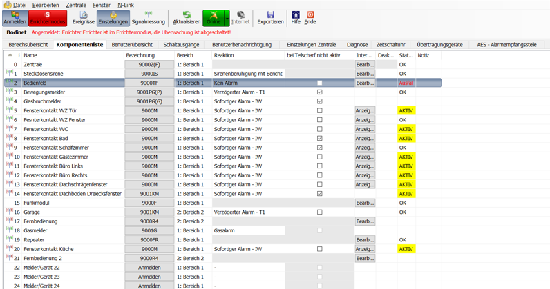

Vor ein paar Tagen ist mein Bedienteil 9000 TF mit leeren Batterien ausgefallen. Dass die Batterien schwach sind, hat man schon ein paar Tage vorher gesehen; aber dann war es plötzlich dunkel.
Ich habe mich dann im Errichtermodus in N-Link eingeloggt und die Batterien am Bedienteil gewechselt. Dort habe ich dann auch gesehen, dass es als "Ausfall" gekennzeichnet war (siehe Anlage).
Nach dem Batteriewechsel bekomme ich das Bedienteil aber nicht mehr zum Laufen. Gibt es irgendeinen versteckten Schalter oder einen Trigger, mit dem man das Bedienteil wieder aktivieren muss? Ich habe mich jetzt stundenlang mit N-Link amüsiert und alles versucht - leider aber erfolglos.
