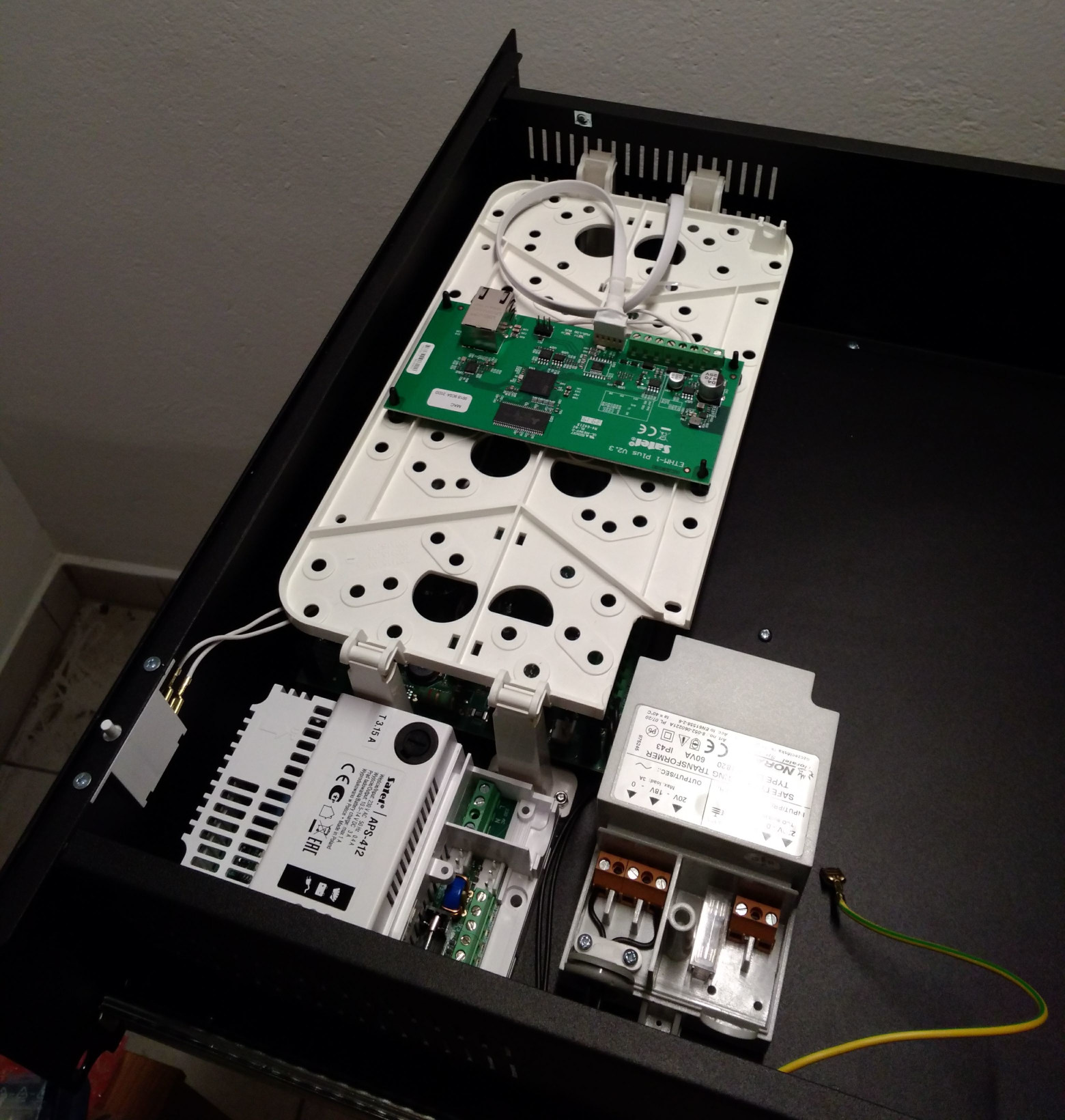

Ich hab mir auf Grund eines Beitrags in diesem Forum vor kurzem eine Satel Integra und ein ARAD3 Gehäuse gekauft und bin bis jetzt sehr zufrieden. Mit den OMI-5 PI Kunststoffeinsätzen habe ich mir eine Plattform gebaut auf der sich über einer Integra 256 Plus noch zwei Lagen von Modulen gut ausgehen. Zusätzlich sind auch noch ein Trafo (TR 60 VA) und ein extra Netzteil (APS-412) drinnen.
Laut Abmessungen sollten sich daneben noch zwei Stück 17Ah Akkus ausgehen. |

(09-10-2020 16:51)TheTom schrieb: Mit den OMI-5 PI Kunststoffeinsätzen habe ich mir eine Plattform gebaut auf der sich über einer Integra 256 Plus noch zwei Lagen von Modulen gut ausgehen. Danke TheTom! OMI-5 PI scheint wirklich nützlich zu sein! Werde vermutlich den gleichen Weg einschlagen wie Du! Für was ist das Puffernetzteil APS-412 gut, wenn man schon ein Trafo hat? Ist das dazu da, wenn das Trafo ausfallen würde? Wieso kann man an das APS-412 auch eine Batterie anschliessen? Oder würde man die eine Batterie dann an APS-412 anschliessen? Satel Integra 128 Plus |

(09-10-2020 17:26)marmic schrieb: Für was ist das Puffernetzteil APS-412 gut, wenn man schon ein Trafo hat? Ist das dazu da, wenn das Trafo ausfallen würde? Wieso kann man an das APS-412 auch eine Batterie anschliessen? Oder würde man die eine Batterie dann an APS-412 anschliessen? Ich habe einen höheren Maximalstrombedarf also die Integra liefern kann. In dem Fall sollten sowohl an der Integra selbst, also auch am Puffernetzteil ein Akku angeschlossen werden, da jeder der beiden Stromquellen einen Teil der Anlage versorgt. Sollte einer der beiden Stromquellen keinen Akku haben fallen die damit versorgten Module und Melder bei einem Stromausfall aus. |

(09-10-2020 17:47)TheTom schrieb: Ich habe einen höheren Maximalstrombedarf also die Integra liefern kann. In dem Fall sollten sowohl an der Integra selbst, also auch am Puffernetzteil ein Akku angeschlossen werden, da jeder der beiden Stromquellen einen Teil der Anlage versorgt. Sollte einer der beiden Stromquellen keinen Akku haben fallen die damit versorgten Module und Melder bei einem Stromausfall aus. Das Puffernetzteil ist also nicht dazu da, bei defekt des Trafos einzuspringen, sondern um einen höheren Maximalstrombedarf abzudecken? Falls letzteres, wieso nicht einfach ein stärkeres Trafo nehmen? Satel Integra 128 Plus |

(09-10-2020 19:58)marmic schrieb: Das Puffernetzteil ist also nicht dazu da, bei defekt des Trafos einzuspringen, sondern um einen höheren Maximalstrombedarf abzudecken? Falls letzteres, wieso nicht einfach ein stärkeres Trafo nehmen? Genau. Ein stärkerer Trafo ändert nichts an der Situation, da der Wechselstrom der aus dem Trafo rauskommt noch auf der Integra Platine gleichgerichtet wird. Der maximale Strom auf der 12V Gleichspannungsseite darf dabei laut Handbuch 2A (inkl. max. 400mA für die Integra selbst) nicht überschreiten. |
