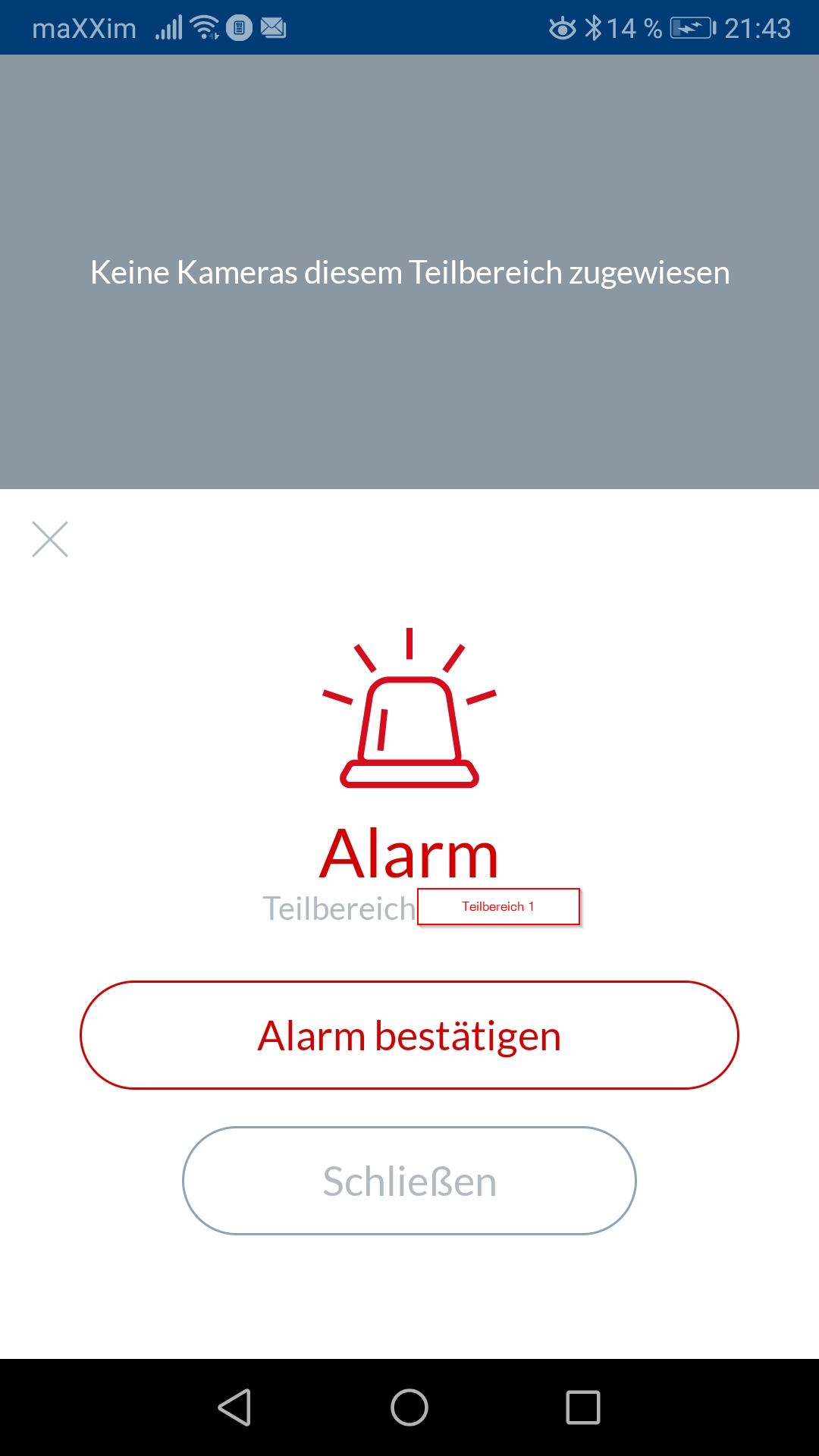

Wenn ich jetzt an einen der beiden Bewegungsmelder vorbeilaufe, wird der Alarm ausgelöst. Die Push-Nachricht macht vl einen Ton von ca. 2 bis 3 Sekunden (weiss nicht ob man das irgendwo einstellen kann, da von 30 Sekunden die Rede war).
In der Push Nachricht erscheint folgendes Bild (Siehe Bild).
Wenn ich dann die App öffne erscheint folgende Meldung (siehe Bild).
Hier wird aber nur der Teilbereich angezeigt...
Gibt es auch eine Möglichkeit die Zone sich anzeigen zulassen, welche ausgelöst hat?
Wenn die Bewegungsmelder weiterhin belegt sind , sieht man das diese Zone offen ist.
Wenn aber die Bewegungsmelder nichts mehr registrieren, dann ist alles OK.
Im Logbuch sieht man anschließend welche zone ausgelöst hat...
