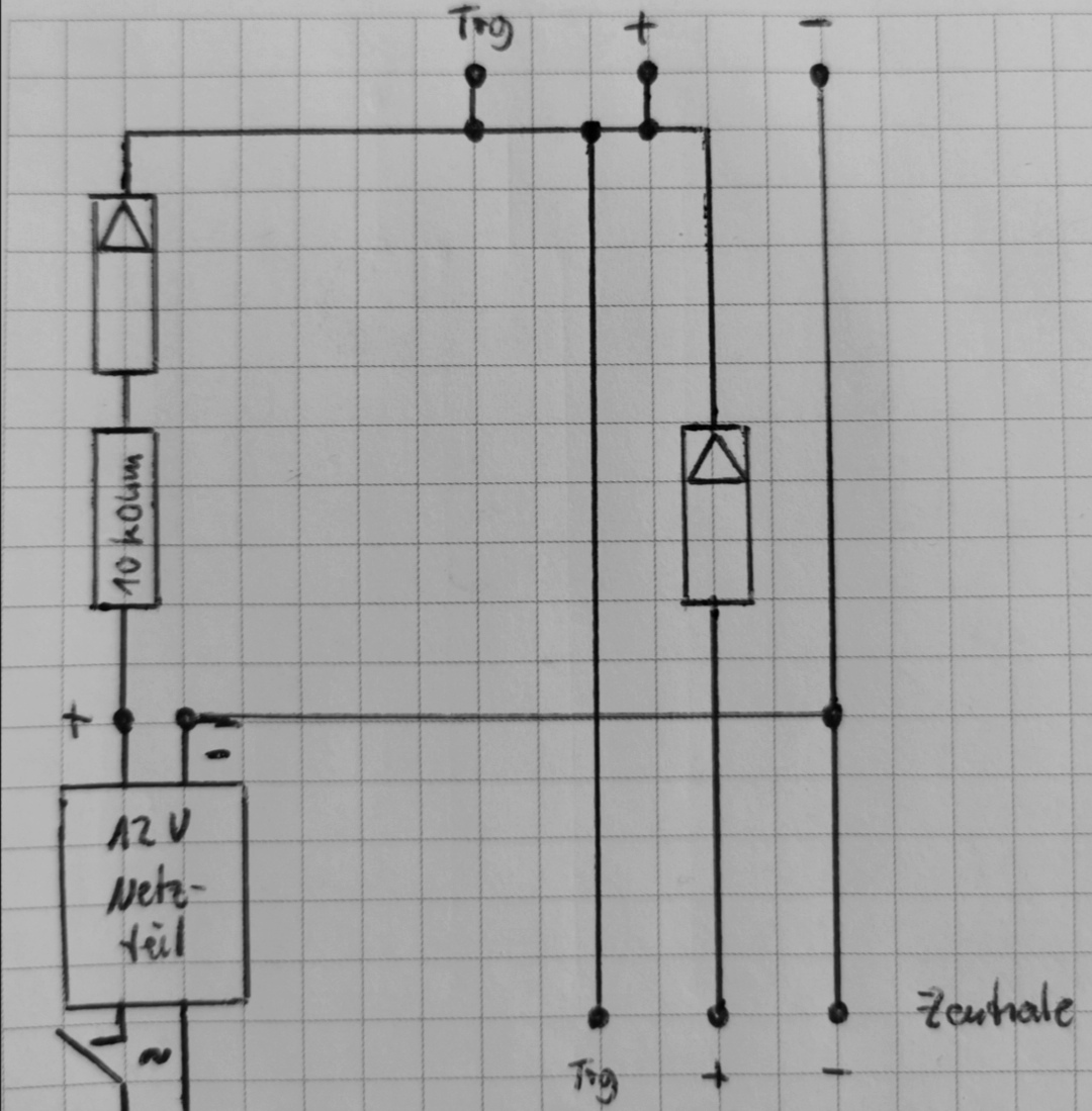

01-02-2021, 12:18
RE: AZSG10000 und Terxon MX
Habe es getestet, aber scheitere grandios...
Ist bestimmt ein simpler Denkfehler.
Ich habe mal eine Skizze der Verschaltung auf der Platine angehängt. Ich muss ja im Wartungsfall die 12V vom Netzteil zur Trg Leitung und zu 12V Eingang der Sirene bekommen.
Bei der Schaltung so brennt jetzt jedes Mal im Alarm Fall die 1A Sicherung des Aux Kreises durch. Das Netzteil habe ich noch nicht mal zugeschaltet.
Wo liegt der Denkfehler und warum brennt die Sicherung durch?
LG, aliasdispi
01-02-2021, 12:46
Trg wird auf 0V gezogen und gleichzeitig hast du +12V an Trg angeschlossen...... +12V plus 0V = Kurzschluss.....
Ein paar Grundkenntnissen im Bereich Elektrotechnik sollte man schon haben. Confused
01-02-2021, 14:08
Aus dem Grund hatte ich in meiner ursprünglichen Schaltung in der Trg Leitung eine Sperrdiode Richtung Zentrale drin. Aber das funktionierte dann mit der Alarmierung nicht, da dann die Sirene nicht anging.
Die Schaltung jetzt macht schon das, was ich erwartet habe, aber mir fehlt die passende Lösung...
LG, Robert

01-02-2021, 14:34
Trg von der Zentrale(ich nehme an das ist der Relaisausgang) darf nicht mit +12V Aux verbunden werden sondern nur mit der Diode vom ext Netzteil und an Trg der Sirene.
Wenn das ext Netzteil auch die Sirene versorgen soll dann musst du am + Ausgang des Netzteil über eine weitere Diode zum + Anschluss der Sirene eine Verbindung machen.
MfG
