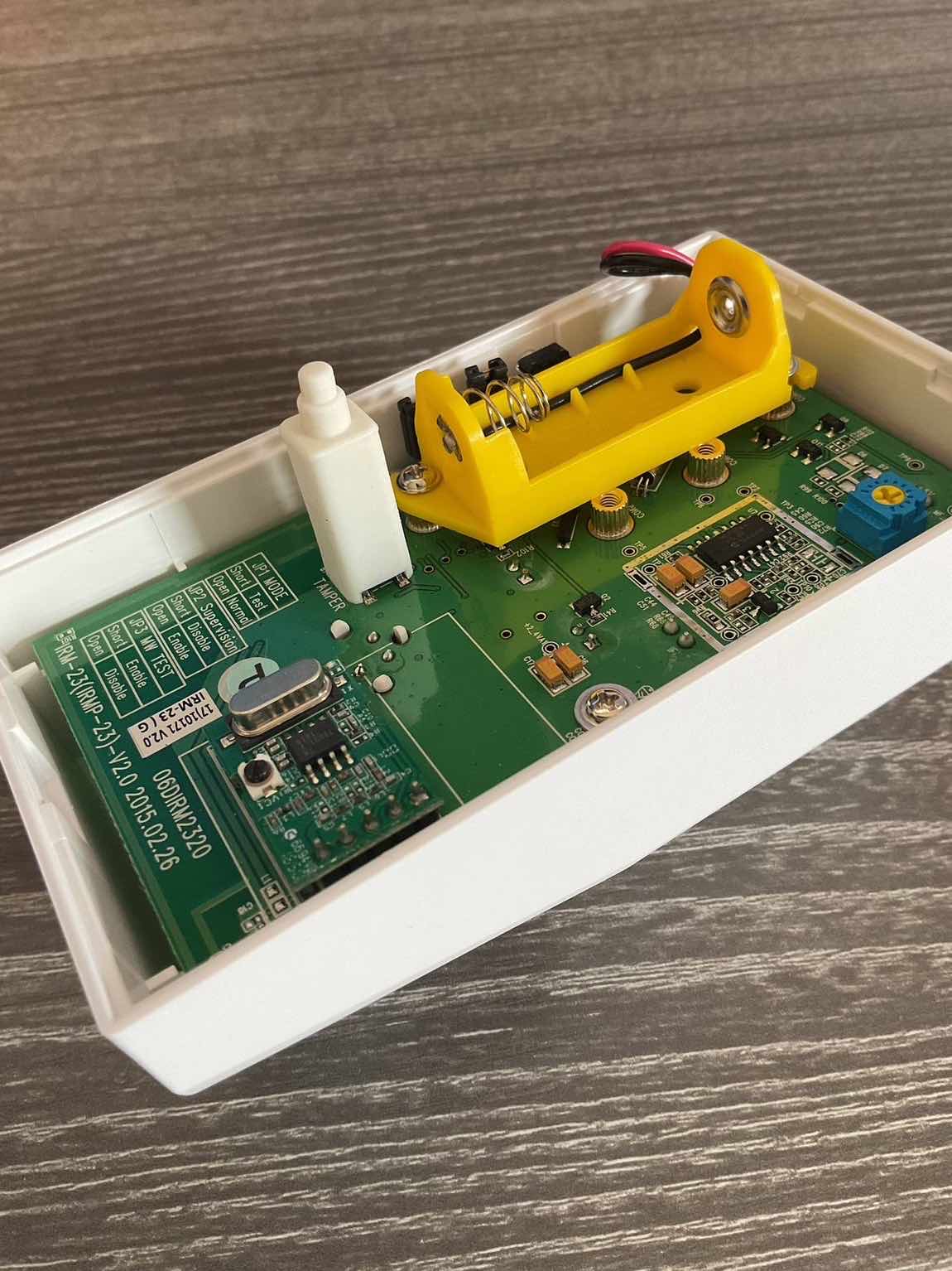

Mich hat es vor ein paar Tagen auch erwischt. Einer meiner zwei Dual-Way-Bewegungsmelder, die ich im November 2017 installiert habe, hat einen Sabotagealarm ausgelöst. Zum Glück war die Anlage nicht scharf geschaltet, so dass kein lautstarker Alarm erfolgte. Ich gehe davon aus, dass der Silikonstift mit den Jahren nachgegeben und den Alarm ausgelöst hat (siehe Foto). Für mich ganz klar eine Fehlkonstruktion. Als ich an meinem 2. Melder leicht gezogen habe, hat auch dieser ausgelöst. Das kleine Spiel von weniger als 1 mm zwischen Befestigungsplatte und Melderrückseite hatte dafür ausgereicht. Somit liegt auch bei diesem Melder eine Materialermüdung vor. Hinzu kommt, dass die Eckbefestigung eine kleine Ausbuchtung aufweist (s. Foto). Auch nicht gerade zuträglich. Ich befürchte für ssb-security, dass er noch viele Melder überarbeiten muss. Gibt es eigentlich eine andere Möglichkeit als Flüssigkunststoff? Hat schon mal jemand den weißen Silikonstift mit einem Laserdrucker nachgedruckt. Ich denke, hartes Plastik wäre besser geeignet als dieses weiche Silikon, das irgendwann im wahrsten Sinne des Wortes die Biege macht (s. Foto).

Die habe ich in 2021 komplett bei jedem Kunden frisiert (mit der Kunststoff Klebepistole den Bereich vergrößert und erhöht). War nicht so furchtbar tragisch, da in dem Jahr eh nicht viel zu tun gab.

Im Handbuch wird darauf hingewiesen, dass die Dual-Way-Bewegungsmelder seit 2022 mit einer Gehäuseverschraubung ausgeliefert werden. Wurde auch am Sabotagekontakt etwas geändert oder ist der genauso mies konstruiert? Evtl. würde ich mir sonst neue BM kaufen. |
03-05-2024, 21:53
RE: Materialermüdung Bewegungsmelder Sabotageauslösung
Die Alten wurden nur eingerastet und das war das Problem. Durch den leichten aber permanenten Druck des Sabokontakt, hielten die Laschen nicht stand. Die Neuen sind nun mit einer Schraube fixiert, was deutlich wertiger wirkt. Ich habe von denen seit Neuerscheinung noch keine 10 Stück installiert, weswegen ich auch noch keine wirklich geeignete Rückmeldung geben kann. Meine Erweiterung mit Heißklebepistole hat bis heute gehalten (es gab 3 oder 4 Ausnahmen wo ich noch mal ran musste. Die habe ich dann mit weißem Gewebeband rundum verklebt. Danach war Ruhe.
