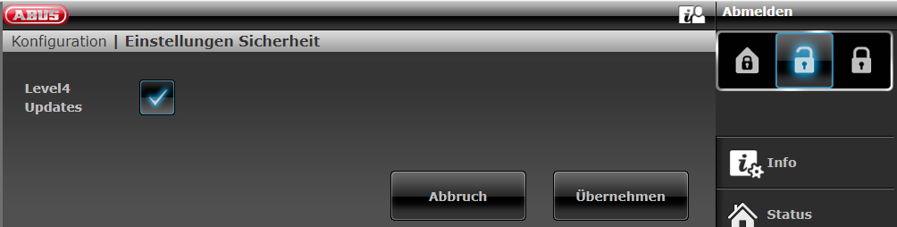

dann im Admin Modus Level4 upgrades erlauben,
im Errichtermodus unter System Einstellung Sicherheit Level 4 updates anhaken,

sind die Einstellungen entsprechend der beigefügten Bilder ?

gut erkannt, es ist wohl der Level4 Code schon mal festgelegt worden, dann geht es nicht mehr,
Im Errichtermodus unter System, Allgemeines, Zurücksetzen, Werkseinstellung, gestuft, Benutzer, ist das möglich den Level4 Code zurück zu setzen.
Admincode wird 1234 + 1234 und Errichter 7890 + 7890 und Level4 muss im Admin Modus und Errichtermodus freigegen werden und kann dann plötzlich neu festgelegt werden.
Danach geht das upgrade.
