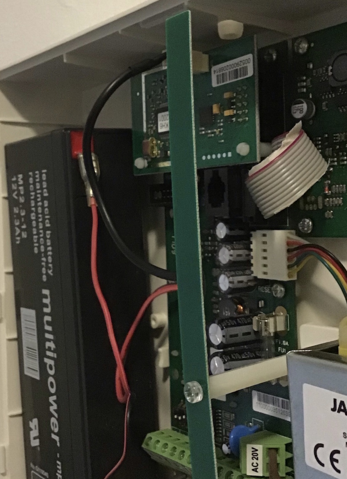

ich habe seit gestern etliche Fehlermeldungen (10 Stück) von verschiedenen Komponenten, Öffungs und Bewegungsmelder - das sie alle die Verbindung verloren haben. "Die Kommunikation mit dem Gerät wurde verloren Komponente X"
Batterien haben ich getauscht daran kann es eigentlich nicht liegen, gut gestern war sehr warm...gibts da bekannte Fehler aus der Zentrale ?
Danke Gruß aus Rostock

Hallo Belinda,
als erstes mal eine Funkmessung in der Software machen.
Dann siehst Du ob da etwas ankommt. Bin im Moment unsicher ob die Sicherung auf der Platine nicht auch den Empfänger versorgt. Also Sicherung tauschen.
Ganz, ganz, ganz selten ist mal die Antenne defekt. Defekte Empfänger selber hatte ich noch nicht.

Also die Funkkomponente hat Sender und Empfänger auf einem Modul.
Da hier auf einmal alle Komponenten in Mitleidenschaft gezogen sind, würde ich zuerst mal die Verbindung der
in der Zentrale verbaute Antennen prüfen. Fester sitz und da darf auch nix wackeln oder lose sein.
Das ganze bitte natürlich im stromlosen Zustand, heißt Netzversorgung und Batterie sollte da nicht mehr angeschlossen sein.
Hintergrund ist, dass damit vermeiden wird, das unbeabsichtigt ein Modul abzogen wird was hinterher u.U.
die ganze Anlage lahmlegt was wir ja nicht wollen. Da regiert das Teil sehr empfindlich drauf.
Module oder Stecker ab und anstecken wenn die Anlage noch mit Spannung versorgt wird endet meistens mit
schäden am Board.
In dem Zuge (Strom/batterie abgeklemmt) können wir aber auch nochmal alle Steckerverbindungen und Module auf festen Sitz prüfen.
Sollte das nichts bringen und auch keine vermeintlich neuen Störquellen ermittelbar sein (Baukräne wurden ja schon genannt),
ist es nicht ausgeschlossen, das die Empfänger-Vorstufe des Funkmoduls defekt ist.
Damit ist der Empfänger sozusagen taub. je nch Zustand hört er vielleicht noch "etwas" aber die Empfindlichkeit
über größere Reichweiten ist damit nicht mehr möglich.
Kann man leider nicht tauschen oder reparieren. Da muss dann das komplette Modul getauscht werden.
Das 82r kostet aber nicht wirklich viel.
Passiert aber wirklich relativ selten aber kommt vor.
Selbiges hatte wir schon mal hier letztes Jahr meine ich, mit denselben Symptomen.
Der Kollege hatte aber hier zusätzlich die Antenne noch nach außen geführt (jetzt nicht draußen).
Nach dem Tausch war wieder alles ok.
Gruß Christian

Ich wollte heute eigentlich Vollzug melden, habe mir einen neuen JA-82R bestellt und eingebaut. Bei der Gelegenheit gleich ein neuen Accu für die Zentrale mit eingebaut nach der obigen Anleitung- ging doch trotz Einrichter Modus wieder die Verkabelte Aussensirene OS-365A an. Prompt standen wieder alle Nachbarn vor der Tür Confused
Aber jetzt zum eigentlichen Problem:
Es liegt nicht am JA-82R - weil es kommen die gleichen Fehlermeldungen nach einiger Zeit wieder rein: Kommunikation mit dem Gerät wurde verloren

Mit der FB muss ich genau so dicht wieder an die Zentrale heran, also gleiches Fehlerbild wie bei dem alten JA-82R. Ich habe bei Anschlüsse und Stechverbindungen nochmal überprüft, alles fest - siehe Foto im Anhang.
Der alte als auch der Neue haben auf dem Chip die Bezeichnung KH62001 - nicht das der Neue JA-82R aus der selben Charge ist wie der 10 Jahre Alte JA-82R

Nun optisch sieht es Ok aus.
Die Antenne ist im Grunde ein Dipol für den 800Mhz Bereich.
Hier könnte man auch mal Durchmessen, ob da Kontakt zum Stecker besteht.
Auf der Antennenunterseite sind links und rechts Messpunkte ausgeführt.
Das ist jetzt allerdings ein komisches Phänomen.
Für die Kommunikation mit der Zentrale ist dieses Modul zuständig.
AdHoc fallen mir jetzt 4 Möglichkeiten ein.
- Das Modul wurde schon defekt geliefert (Murphys Law)
- Die Verbindung zu Antenne ist gestört.
- Ein starker Sender im Bereich 800Mhz unmittelbar in der Nähe der Zentrale
- Du hast versehentlich das alte Modul wieder eingebaut anstatt dem neuen.
Die Bezeichnung KH62001, soweit ich weiß, kennzeichnet nur die Firmwareversion.
Ein Serienfehler ist mir da so auch nicht bekannt.
Was den letzten Punkt angeht ist das jetzt nicht böse gemeint.
Aber mir persönlich selber ist sowas in anderen Bereichen auch schon passiert von daher wollte ich das
hier auch nicht ausschließen.

welches über Funk kommuniziert?
Steht ein Baukran im Garten und du weist es noch nicht ? (Kleiner Scherz) ;-))
Letztendlich würde mich dann interessieren wie viele von den Funkkomponenten noch
erkannt werden und wie viele davon nicht in Bezug auf die Entfernung zur Zentrale.
Gruß Christian
Murphys Law:
25-05-2021, 16:45
RE: die Kommunikation mit dem Gerät wurde verloren
also das Alte Modul JA82R liegt ja jetzt hier rum, wurde auch definitiv nicht nochmal verbaut oder verwechselt, lag zum Messen bereit und hat mit dem Multimeter an den Messpunkten der Antenne auch jeweils Durchgang zum Stecker.
Dan nun "Anzeige bei Funkstörung ", Funküberwachung und erhöhte Empfindlichkeit aktiviert ist, kommen im Sekundentakt die Fehlermeldungen rein "Funkstörung durch Komponenten der Zentrale" in der App als RF-Störung Zentrale.
da ich über das GSM Modul raufgehe - ist das jetzt anscheint ausgelastet mit Fehlermeldungen verschicken
