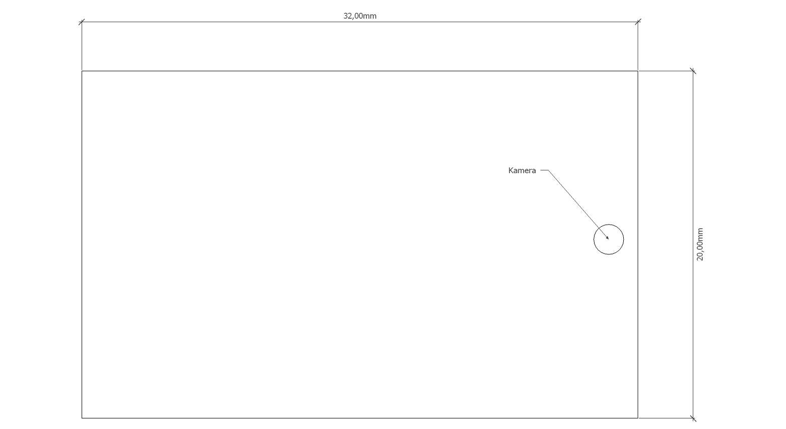

Wie groß muss denn das Sichtfeld sein? Die Breite der Szene ist relevant, um die richtige Brennweite der Kamera auszusuchen...
Schau dir Mal die Hikvision DS-2CD2686G2-IZS(2.8-12mm) Kamera an...
Am besten gibst du das Modell Mal in dem Calculator (s.o.) ein und schaust dir den Bildbereich und die Pixelzahl in der Entfernung an (einfach die Maus auf der Karte bewegen).
Die Kamera hat ein Motorzoom Objektiv und kann vom Weitwinkel bis zum Teleobjektiv variabel eingestellt werden.

Weis nicht was du mit Sichtfeld genau meinst.
Aber die Fläche die Überwacht werden soll ist
ein Rechteck von 32m x 20 m, im Anhang.
