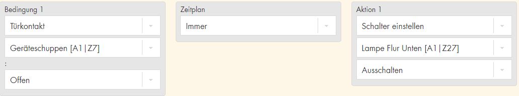

Hallo shorty225,
Für eine Lichtsteuerung habe so eine ähnliche Regel.
Die Lampe (Lupuslichtschalter) kann nur am Tag eingeschaltet werden.
Hier ein Beispiel.
Die Lampe kann nur eingeschaltet werden, wenn der Kontakt geschlossen ist.
Allerdings muss bei der Regel berücksichtigt werden, dass beim Versuch die Lampe bei offenen Kontakt einzuschalten, sie ganz kurz an ist und dann sofort ausgeschaltet wird. Die Regel greift mit sehr kurzer Verzögerung.
Wie geschrieben, nur eine einfache Möglichkeit. Einen PC oder elektronische Geräte würde ich damit aber nicht steuern.

Hallo Hanno217,
hab ich so versucht. Klappt einmal. Wenn ich dann den Schalter öffne und wieder schließe kann ich die Pumpe über die App trotzdem wieder starten.
