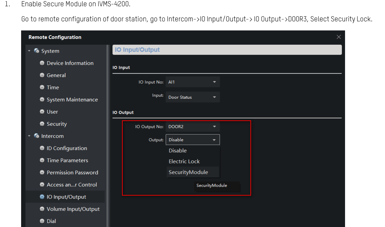

Update!
Heute gab es eine weitergeleitete Nachricht des Herstellers Hikvision.
Folgende Einstellungen sollte ich über die Software iVMS-4200 an der Aussenstation vornehmen. Es tat sich erstmal nichts. Keine Verbindung zum Sicherheitsmodul. Also nochmal angefangen die DIPs zu verstellen. X 0 0 0 direkt der erste zeigte mir einen Ping.
Und siehe da, der Türöffner reagiert und die Tür öffnet sich.
Nun das nächste kleine Problem. Die Innenstation zeigt mir nun natürlich 2 Schlösser. Door 1 und Door 2. Door 1 wie immer ohne Funktion und Door 2 öffnet den Schließer. Kann man Door 1 in der Ansicht entfernen?
