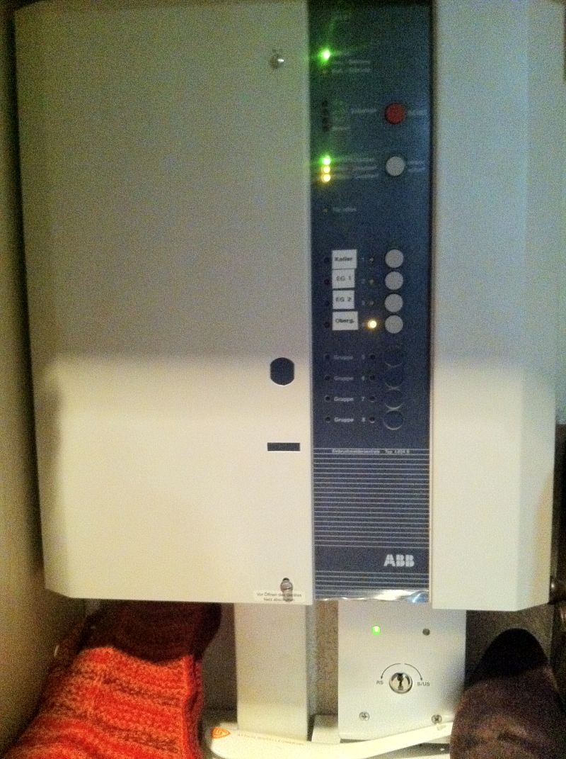

Ich habe eine ältere Anlage übernommen mit ABB/Wörl L804/S, IK3 Transpondern und 2 elektormechanischen Sperrelementen.
Ich habe aktuell 2 Probleme:
1) Die IK3 Transponder schalten nur sporadisch scharf (an beiden Eingängen).
Vielmehr piept es 4x mal an der IK3 Konsole. Nach einem dutzend Versuchen geht
es dann doch.
2) Zudem sperrt mich mein Haus aus: Die elektormechanischen Sperrelementen "sperren", obwohl ich keine Scharfschaltung gemacht habe.
Wie kann ich der Sache auf die Schliche kommen? Ich bin technischer Informatiker, aber mit dem neuen System weiss ich leider nicht so richtig...
Ich würde auch gerne die Fehler von der Wörl via RS232 auslesen. Gibt es dazu eine OpenSource-Software?
Danke schonmal für Eure Hilfe!
Gruß M.

Hi Martina,
1) so in etwa dachte ich mir das schon...
Nur auf der Konsole sind die roten Warnlampen für alle 4 Kreise aus.
Zum dem habe ich probiert alle 4 Kreise einzeln zu deaktiviert. Auch das brachte keine Verbesserung mit dem Scharfschalten durch IK3 Transpondern.
2) Die Anleitung zu den elektromechanischen Sperrelementen liegt mir vor. Aber
weshalb sollten sieh überhaupt schalten, wenn ich nicht scharfschalte?
Ich benötige ein systematische Vorgehen zur Eingrenzung der Fehlermöglichkeiten.
Ideen?

Ich vermute inzwischen, dass der rote Taster "intern Scharfschalten" prellt.
Ich würde ihn gerne Austauschen, aber dazu müsste ich wissen wie ich die Alarmanlage öffnen kann bzw danach den
"Manipulationsalarm" wieder zurücksetzen kann. Ideen?

Es ist eine relativ große Box und sie sieht genau so
aus wie diese hier: https://alarmforum.de/attachment.php?aid=243

So! Ich bin ein Stück weiter:
Die Spannungen der Meldekreise sind im Vergleich zum
Installationsprotokoll leicht erhöht: zB 7,4 V statt 7,1V.
Ich vermute dass vlt die Türkontakte etwas oxidiert sind.
Die alten Bleiakkus scheinen OK zu sein.
Gruß M

ich habe alle DIP-Schalter erfasst und die Anlage etwas "toleranter" gestellt.
PS17 habe ich auf gestellt, dass ich per Reset jetzt alle evtl. "Alarme" rückgesetzt habe.
Spannungen in der Wörl-Anlage scheinen erstmal auch alle im Rahmen zu sein.
Akkus sind auch OK.
Ich vermute inzwischen dass die Wörl-Anlage in Ordnung ist,
aber die Scharfschaltung mit der Ident-Key-3 Auswerteinheit fehlschlägt.
So wie ich gelesen habe müsste die Wörl-Anlage bei einem Scharfschaltversuch
etwas Anzeigen rückmelden. Da passiert jedoch gar nichts.
Wenn ich den Ident-Key 3 Transponder an den Leser halte, wird
das nur mit 4 maligem Piepen quitiert. Ich denke da liegt das Problem.
Die Frage ist nun wie kann ich den "Auswerteinheit IK3" debuggen bzw. den Status bekommen?
Gruß M.
