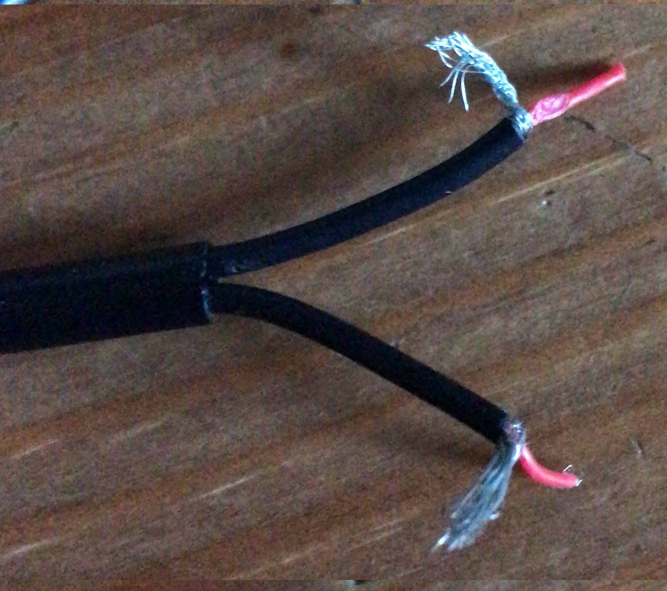

Mahlzeit ihr lieben,
ich habe folgendes Problem. An einer Kamera ist ein 12V Stecker abgerissen. Nun habe ich versucht das Kabel wieder anzuschließen, aber die Belegung ist etwas unklar.
Ich habe 2 Rote Kabel mit jeweils separater Schirmung die wohl mal an eine Steckverbindung angeschlossen waren. Nun ist mir unklar, welches von beiden + / - ist. Confused
Falls es hilfreich ist, es ist eine Dahua Kamera

Also, es handelt sich um eine Dahua dh-hac-hfw2401rp-z-ire6
Vorher war wohl der 12V Stecker mit drauf, leider ist der wohl abgerissen und die Belegung erfolgt über eine klemme. Ich habe mein ein Bild in den Anhang gepackt

Das ist eine HDCVI Kamera. Es ist gut möglich, das eine rote Ader und Abschirmung für die 12V DC sind, das andere Paar rot/ Schirm für den analoge Video Ausgang. Hast du den Stecker oder das Anschlussstück noch? Davon wäre ein Foto hilfreich. Die Belegung findest du auch in der Installationsanleitung.

Leider nein, leider garnicht. Ich glaub ich muss wohl mal das Innenleben von der Kamera rausholen und schauen wie dort die Belegung auf der Platine ist. Das interessante, es sind mehrere baugleiche kameras im Betrieb, und wenn ich eine Rote Ader + Schirmung, 2x Rote ader auf die 12V Eingangsspannung gebe, fällt eine andere aus.

Bei dieser Technologie ist ein Adernpaar Spannungsversorgung, das andere das Videosignal. Ebenfalls sind alle Massen gleich und du ziehst das Videosignal, auch anderer Kams herunter.
Netzteil anschliessen, Monitor oder NVR anschliessen.
Warten was passiert. Wenn nix , tauschen.
PS die roten sind einmal plus und einmal Videoout
PS die roten sind einmal plus und einmal Videoout, die Schirme sind minus/Masse

ich laufe aber nicht gefahr einen überspannungsschaden draufzumachen oder? Sonst hole ich die Platine mal raus und müsste die Kabel entsprechend durchklingeln

das hast du doch schon praktiziert, denn du hast andere Kameras runtergezogen.
Das Equipment hält das schon mal aus.

Wenn du ein gutes Ohm-Meter hast solltest du bei dem Videoausgang ca 75 Ohm messen können.
Das andere Kabel sollte einen anderen deutlich unterschiedlichen Wert anzeigen, das müsste dann die 12V DC Versorgung sein.
Das mal so als Anhaltspunkt.

Kurzes Feedback, beide kabel getestet, eins wars nicht, das andere schon. Funktioniert wieder alles. Vielen Dank für eure Unterstützung! Smile
