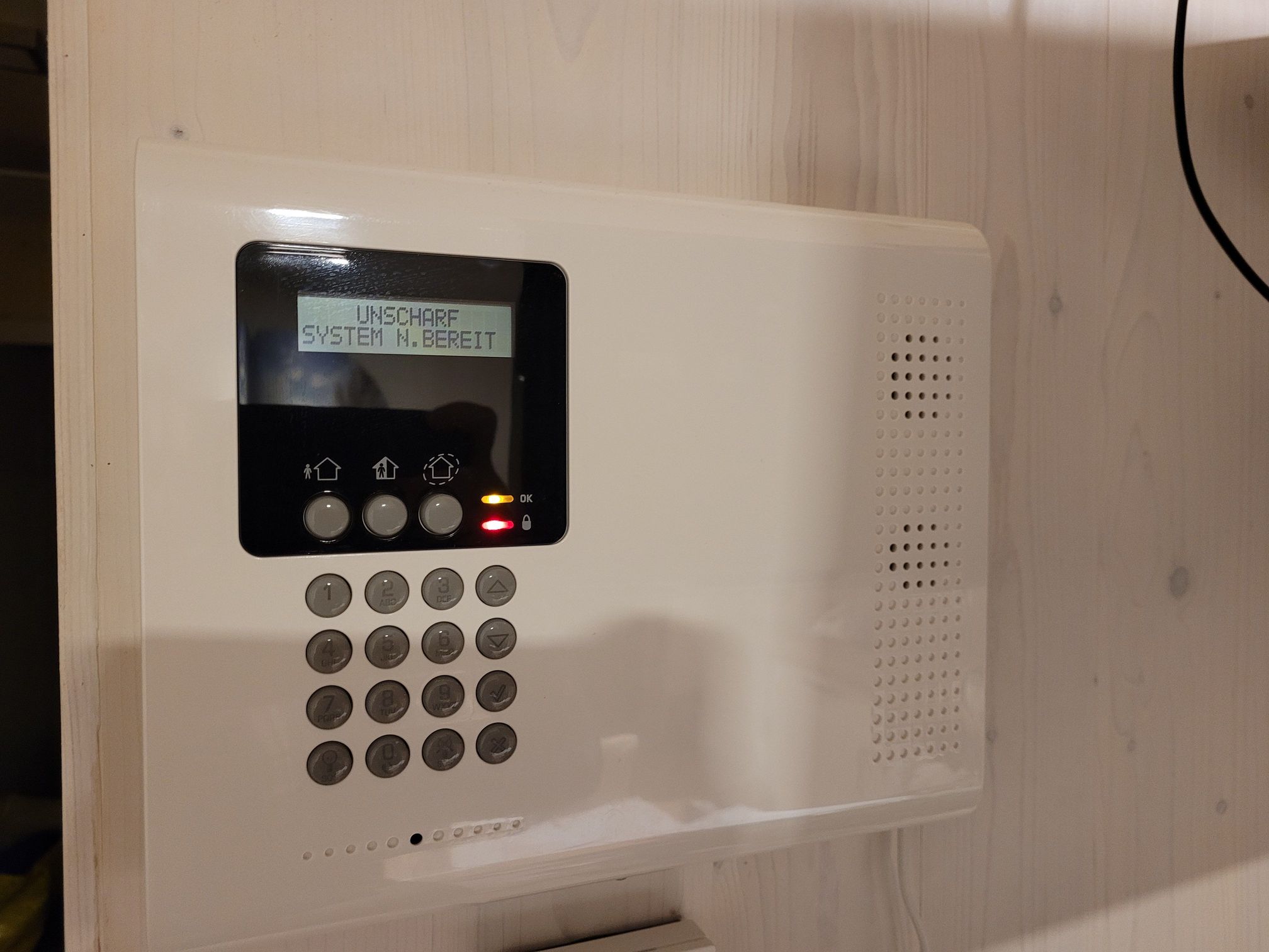

Wir haben eine Diamond Plus Alarmzentrale mit dem Haus mitgekauft, und wollen diese abbauen. Pin Code zum Alarm ausschalten haben wir, aber wenn wir das Gehäuse öffnen wollen geht der Alarm los. (Sabotage-Alarm)
Und man findet nichts wie man dieses Sche...s Teil ausschalten kann. Techniker Hotline kostet 40€/ 15 min!!! Ich will nicht, dass da ein Techniker kommt, den ich bezahlen muss, nur weil ich das Teil entsorgen will. Vielleicht kann Jemand helfen! Danke! LG Tom Anbei noch ein Foto! |

Das ist eine Risco
Stromlos machen, also Stromstecker ziehen oder Sicherung am Sicherungskasten ausschalten. Aufschrauben und Akkuverbindung (Stecker) trennen, fertig! Das Ganze dauert ca. 1 Minute und in dieser Zeit gibt's 'nen Alarm. Habt Ihr den Errichtercode, könnt Ihr die Anlage auf den Errichtermodus umstellen, was eine Öffnung der Zentrale ohne Alarmauslösung ermöglicht. Schau mal hier, da gibts irgendwo einen Download mit exakter Vorgehensweise. Planung + Verkauf - Remote Installationen Alarm + Videotechnik + Zutritt einbruchschutz-siegen.de |

Ja, tatsächlich. Die Install ist gesperrt. Tja .....
Dann bleibt nur Weg 1, Stromlos, aufschrauben, Akku ziehen und ca. 1 Minute Alarm ertragen. Woher kommst Du. Vielleicht gibt's hier einen Errichter in Deiner Nähe. Da sind die Fahrtkosten wahrscheinlich höher, als der Aufwand vor Ort. Das geht Ruck-Zuck! Planung + Verkauf - Remote Installationen Alarm + Videotechnik + Zutritt einbruchschutz-siegen.de |
