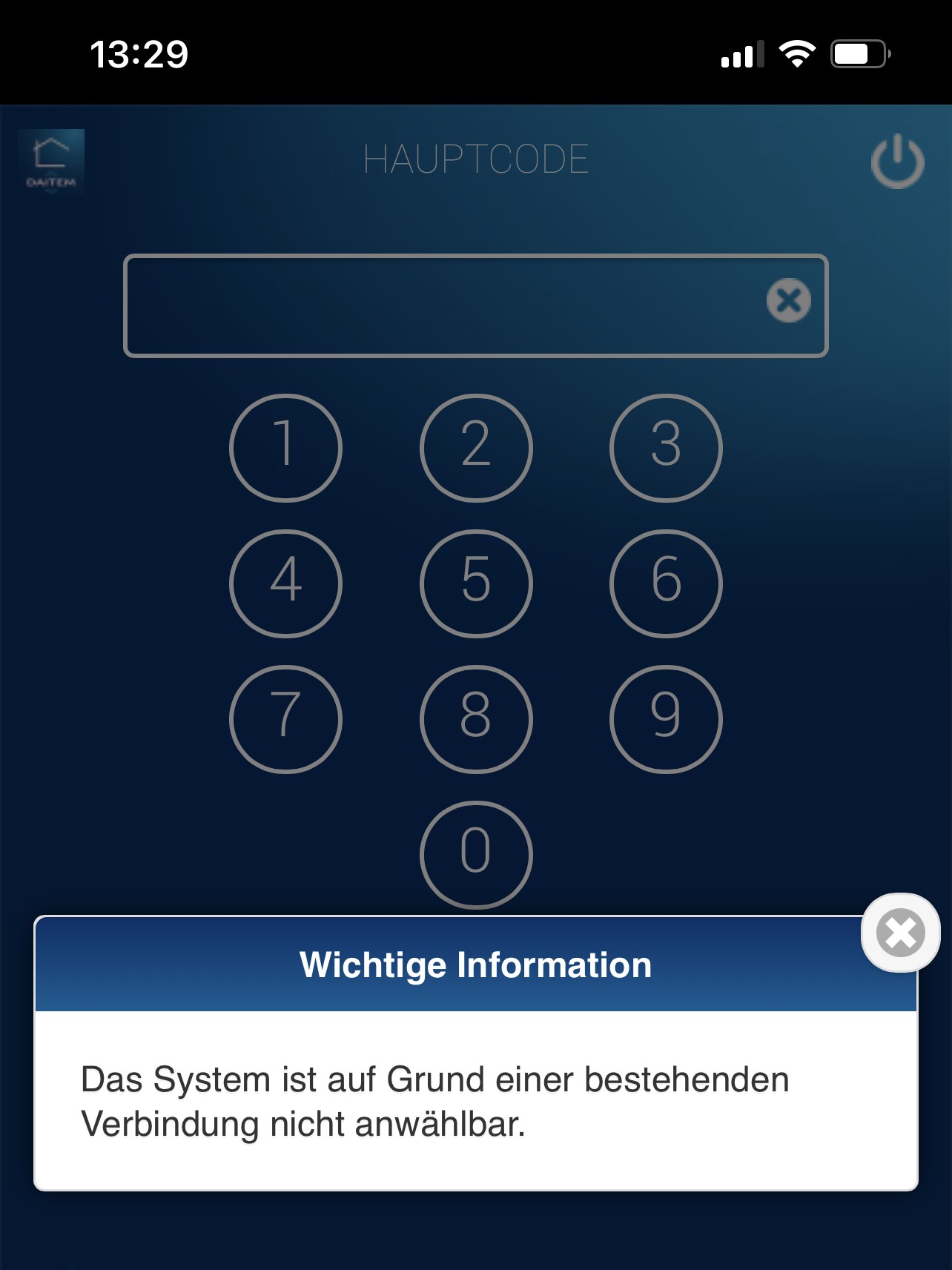

Hallo ihr.
Ich habe folgendes Problem mit der Daitem App. Der Kunde kann sich ganz normal anmelden und sobald er seinen Zugangscode eingibt kommt der Fehler siehe Bild.
Es hat Monatelang funktioniert und er hat auch nur ein Smartphone worüber die App läuft. Wenn man direkt auf der e-Daitem Seite guckt ist die Anlage auch erreichbar und online. Er ist auch auf keinem anderen Weg verbunden oder angemeldet.
Er hat die App auch schon gelöscht und neu installiert. Der Fehler besteht aber leider weiterhin.
Vielleicht hat einer von euch einen Idee.
Danke schonmal im vorraus.
LG aus Berlin

Zentrale bereits Stromlos gemacht und neu gestartet?
Das sieht für mich nach einem Cache Fehler in der Zentrale aus.

Und genau dafür gibt es den kleinen "Verbindung trennen" Button in der App und im e-Daitem Portal die "Abmelden" Funktion.
Klickst Du den nicht, kann alles mögliche passieren ... allerdings haben sich die Anlagen bei unseren Kunden irgendwann von selbst getrennt und dann lief es wieder.
P.S. Gerade mit meiner eigenen Anlage getestet: an der App oder am Server liegt es nicht.
