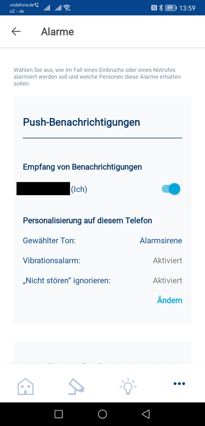

Genau das habe ich heute auch vom Daitem-Support erfahren. Letzte Woche wussten die selber noch nichts von diesem Parameter i.V. mit der neuen App, haben das erst durch Feedback ihrer Kunden mitbekommen, bzw. in Frankreich recherchiert. Nur geht das Aktivieren des Parameters 635 i.d.R. nur gemeinsam mit dem Errichter, der in den Montagebetrieb gehen muss. Bei mir war es eine Sache von einer Minute und das Problem ist gelöst.
Ergebnis:
Vorher:
Nachher:
