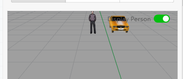

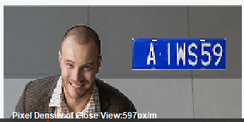

Damit du schon mal einen Überblick erhälst, was du erwarten kannst: Kameras 12mm,8MP, bei 4m Montagehöhe und 20m Abstand zum Objekt:

Ich habe dir nur angezeigt, was mit einer Kamera entsprechend deiner Montagehöhe und Entfernung möglich ist. Evtl. musst du jedoch auch mit zusätzlichen IR Strahlern arbeiten, wie von Kollege SSB bereits angesprochen wurde.
