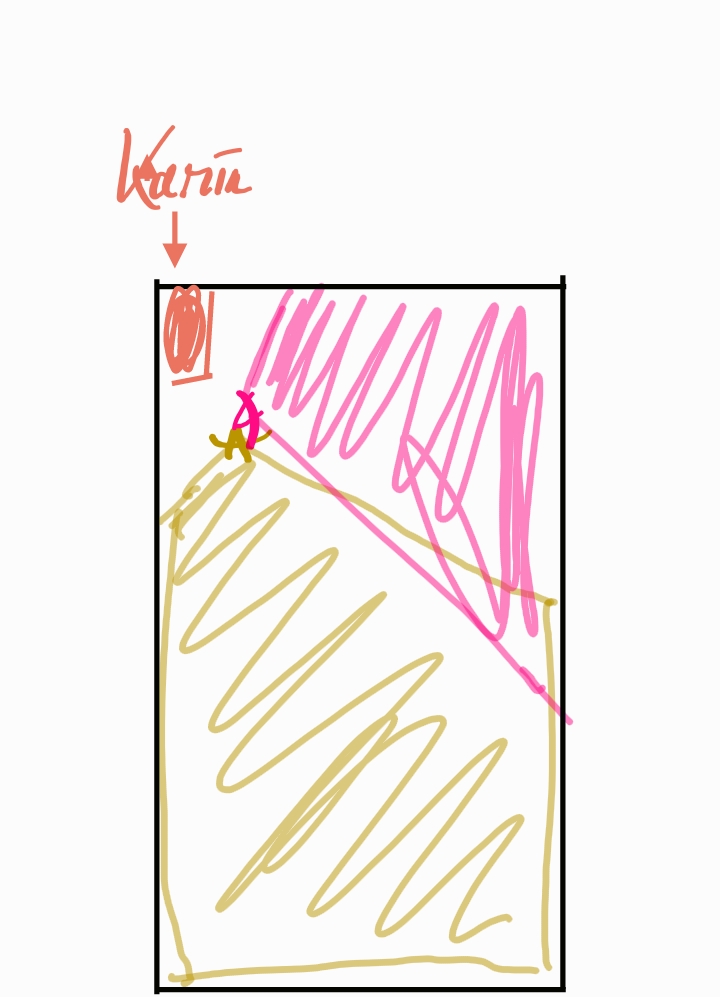

Die richtige Lösung wäre mit Deckenmontage der BWM etwa wie folgt. Dualmelder würde ich trotzdem einsetzen.
