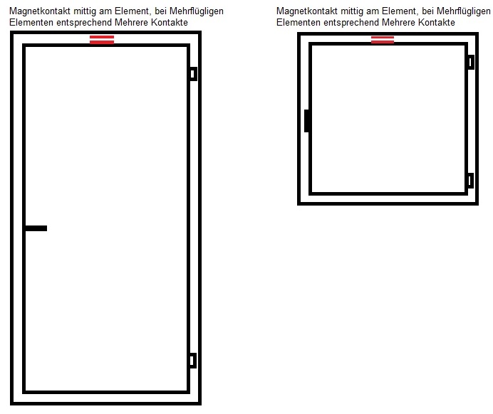

Montagebild eines Magnetkontaktes an Fenster und Tür
Der Magnetkontakt sollte das Öffnen des Fensters oder der Tür frühestmöglich melden,
dabei jedoch auch durchaus normale Schwankungen Tolerieren welche sich durch
Temperaturunterschiede ergeben können (bis zu 10mm).
Diese Kontakte sollten möglichst mittig am Element angebracht werden um auch beim
Aushebeln der Bänder sicher zu Funktionieren.
Bei Fenstern sollten Magnetkontakte an der Oberseite montiert werden,
damit ein gekipptes Fenster sicher erkannt und geschlossen werden kann.
Ein an der Unterseite des Fensters montierter Kontakt ist nicht ratsam, da die Gefahr besteht
das Fenster zu "vergessen", ein gekipptes Fenster ist ein Offenes Fenster!!
