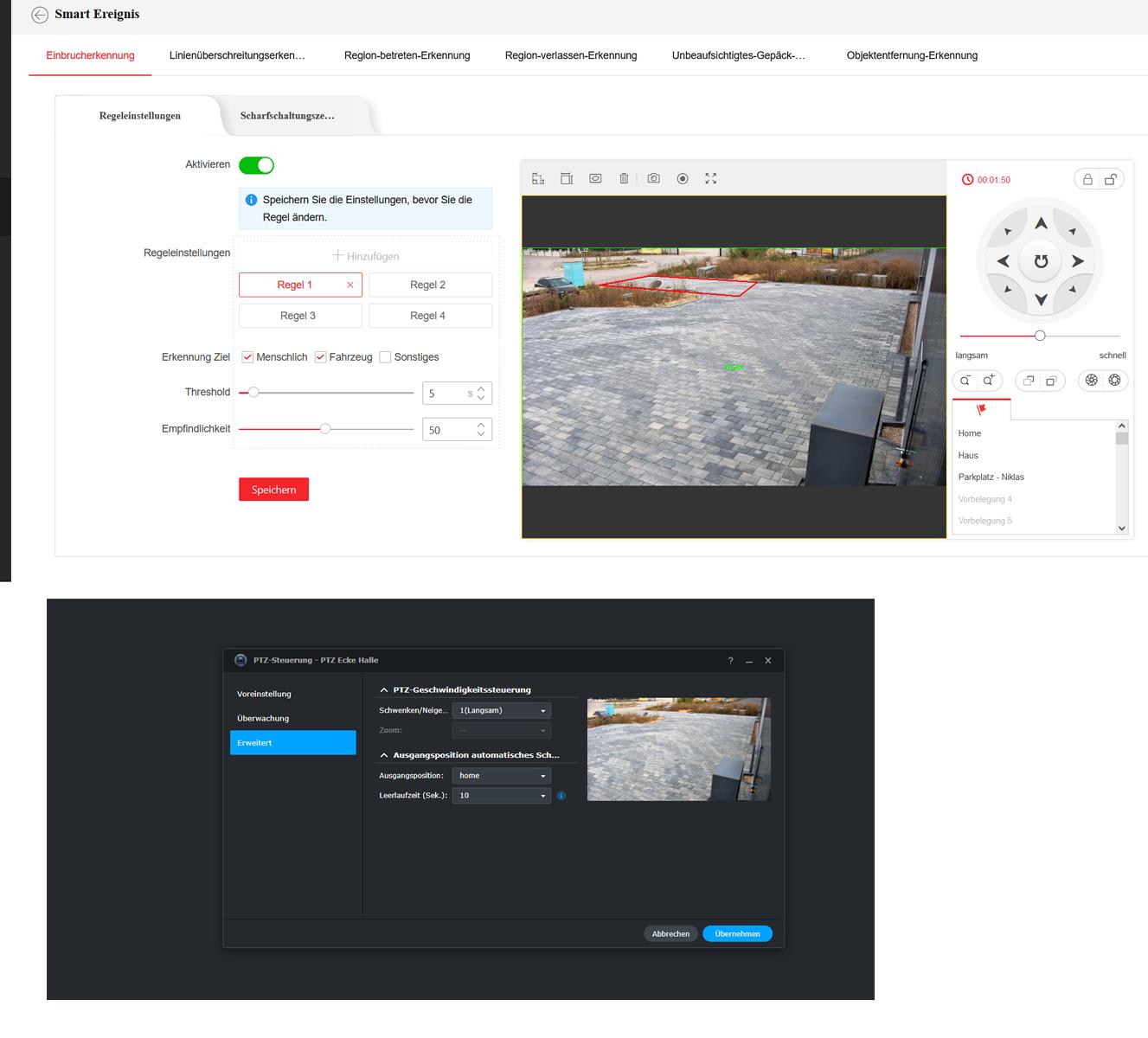

hat diverse Funktionen, was Schwellwerte, Überschreitungsgrenzen, Smart tracking von Personen und Fharzeugen angeht, die ich im Nas einfach nicht zum laufen bekomme.
Fixe position und "Routine"schwenks von unterschiedlich fest gelegten Postionen bekomme ich eingestellt, aber ich finde einfach keine möglichkeit dort die Einstellungen zu machen wie auf der Kamera selber, wenn ma nauf deren IP zugreift.
anbei 2 Bilder um das problem zu verdeutlichen. einmal direkt von der hikvision auf die kmaera zgegriffen, einmal im NAS wo ich 0 Einstellungsmöglichkeiten sehe.
kann mir einer sagen ob die NAS -Synology das gar nicht kann und ich zwingend ein NVR brauche, oder bin ich blos zu unfähig ( hoffentlich) [attachment=5065]

Die Kamera braucht das NAS nicht, um diese Funktionen auszuführen. Programmier das dort und NAS zeichnet nur auf. Mehr kanns eh nicht...

Nicht mit der NAS holen, sondern mit der Cam bringen, heißt die Lösung.

besteht die möglichkeit, dass ihr mich genauer aufklärt?
was mache ich falsch?wie der screenshot zeigt von der cameinstellung, habe ich das ja alles aktiviert. aber weder smart tracking noch licht, noch objekt verfolgen noch lautsprecher funktiniert. meiner auffassung nach ignoriert die synology oberfläche komplett was ich der kamera in einstellung vorgegeben habe.
wie kann ich euch zuarbeiten, um meine frage genauer zu beantworten bzw. was mache ich vermutlich falsch?
vielen dank für hilfe über die ich sehr dankbar bin, weil hier im gewerbegebiet seit einer woche 2 fach eingebrochen wurde und ich über schnelle infos der einstellungen dankbar wäre. wenn es hilft und mein problem löst auch gern gegen bezahlung bei firmen wie deiner @ ssb-security

Hast Du den Pfad der NAS in der Cam eingetragen, in der NAS Lese und Schreibrechte aktiviert und das ganze getestet?
Wenn Du jetzt fragst, was ich genau damit meine, dann lass es jemanden erledigen.

Nochmal:
Deine aktuelle Programmierung geht von der syn aus, das ist m. E. falsch, ausser diese Cam ist explizit mit genau diesem Typ in der Datenbank implementiert, was ich nicht glauben will.
Wenn du deine gewünschten Parameter in der hik korrekt einstellst, wird es einigermaßen funktionieren.
Deine angedachte Überwachungsfläche kannst du vergessen. Je weiter entfernt die KI agieren soll, desto anfälliger wird es auf Fehlalarme.
