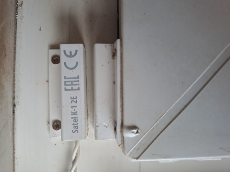

Hallo Gemeinde,
meine Integra128+ läuft nun seit ca. einem 3/4 Jahr reibungslos.
Ich betreibe an den Türen und Fenstern hauptsächlich den K-1 2E Magnetkontakt in 2EOL/NC.
Nun ist mir zum Erschrecken heute morgen aufgefallen, dass an einem Fenster der Magnetkontakt nicht schaltet. Linie ist ok, ich mach das Fenster auf, keine Verletzung !
Habe dann hier und da umgestellt, um das Kabel und die Linie zu prüfen, aber an der fehlenden Reaktion lies sich nichts ändern.
Dann habe ich den Kontakt "angeschnippt" und siehe da, er schaltete wieder, allerdings nicht zuverlässig. Beim nächsten Test etwas später wieder keine Reaktion. Hängt also irgendwie, ist müde, verstopftWink oder wie.
Für mich im Moment ein Schock, da meine tolle Integra dann halt mal nicht meldet, wenn so ein Kontakt schläft. Was ist da los ?
Daher hier meine panisch hilfesuchende Fragen an die Profis, habe ich es hier mit einem kaputten Kontakt zu tun, oder mit "Verschleiss" ? Der ging ja mal. Beim Einbau, Anschliessen wurde ja jeder getestet.
Wie kann man denn die Funktionalität der Kontaktschalter prüfen, ohne alle manuell zu testen ? Wäre ja nicht so prickelnd, beim Gehen erstmal alle Türen und Fenster zu prüfen, ob die Kontakte auch schalten... und dann nicht wissen, ob sie dann schalten ? Panik
Das macht gar kein sicheres Gefühl, da der geschlossene Kontakt die Öffnung nicht registriert.
Was kann ich tun ? Sind die K-1 2E´s nix, geht das besser ? zuverlässiger ?
Für Tipps bin ich dankbar, muss mich jetzt erstmal wieder einkriegen, war halt auch eins von den leichteren Fenstern...
Danke mal vorab

aus welchem Material sind die Fenster? Ein gut verbauter MK überlebt den Installateur normaler weise. Meine ABI-EMA (MMP1) ist von 1993 und läuft wie am ersten Tag. Beim Einbau nimmt man ja normal ein Messgerät und prüft wann die auslösen und wann sie wieder zurück schalten. Wenn Du so einen MK und ein Messgerät hast kannst Du das ja mal testen. Dann weist Du wie die reagieren.

die Fenster und Türen sind alle aus Kunststoff, habe auch schon gelesen, dass sich an Stahltüren MKs "aufladen". Hier also eher kein Thema. Kann nicht sein, dass der so schnell verschleisst, da gehen doch millionen Schaltungen.
Hm, mitm Messgerät prüfen WANN der auslöst ? Ich hab halt geschaut, DASS der auslöst. Wie mess ich das und was kann ich dann über die Funktion oder Zuverlässigkeit sagen ? Nützt das was ?
Habe jetzt mal einen neuen eingebaut, hatte noch 2 da. Der schaltet jetzt wieder, aber wenn man da Angst haben muss, ob die hängen oder nicht, das ist schon komisch. Ich lauf jetzt mal wieder alle Löcher ab und teste.
Hoffe ich kann das als Ausnahme verbuchen, aber komisch wirds mir schon...

die Fenster haben doch bestimmt einen Stahlkern? Wenn Du Dir das mal auf den Tisch legst und den Magnet wegschiebst und schaust wann der Kontakt auslöst weißt Du wie stabil das ist und wie viel Reserve Du hast. Da gibt es von Hersteller zu Hersteller und exemplarisch schon Unterschiede.

Dem kann ich nur zustimmen, ich hatte von unzähligen seit ich Einbruchmeldeanlagen installiere (und das sind inzwischen über 20 Jahre) einen einzigen Magnetkontakt, welcher wirklich defekt war. Die meisten Fehler kommen von falschem Einbau, so ist jedenfalls meine Erfahrung und ich denke, da werden mir die Kollegen auch zustimmen.
Deshalb wäre es um die Frage nach der Zuverlässigkeit beantworten zu können wichtig zu wissen, wie ist der eingebaut?
Ist schon so wie @angos es geschrieben hat messen ist die einzige Möglichkeit das herauszufinden. Verteiler öffnen, MK abklemmen und Messen, wie er sich verhält und wann er schaltet. Hast du die z.B. Stirnseite gegen Stirnseite eingebaut, ist die Toleranz sehr gering. Liegen diese nebeneinander, hast du mehr Toleranz. Hierbei ist jedoch die richtige Einbaulage Magnet zu Kontakt zu beachten.

Ein Magnetkontakt, korrekt verbaut, lebt eigentlich ewig.
Dein besagtes Anschnippen deutet darauf hin, dass da was falsch eingebaut wurde. Sei es eine Kabelquetschung, eine Totpunktschaltung am Magneten selbst, falsche Polaritätsanpassung beim Einbau, dann hilft das anschnippen tatsächlich, Magnetische Störeinflüsse…
Wenn deine anderen Fenster problemlos funktionieren, verändere die Einbauposition des Aktors. Einmal um 180 Grad drehen, antimagnetische Schrauben ,! benutzen und mal um einen Millimeter versetzen.
Hier würde ich sogar testweise eine Klebung vorziehen, um keinen Lochkäse am Fenster zu produzieren. Das schliesst auch falsche Schrauben erstmal aus.

danke erstmal für die Hinweise und Hilfestellungen.
Ja, das mit dem Lochkäse am Fenster kenne ich Wink Ist bei den alten Schinken aber auch egal.
Zur Einbaulage, da habe ich darauf geachtet, dass ich die Kontakte in Ihrer Lage sauber aufeinandersetze und die Richtung beachte; offene und geschlossene Seite; Den Magneten habe ich 90 Grad nach seiner Achse gedreht, um an den Flügel zu kommen. Abstand ca. 3 mm.
Alles was ich jetzt mal so geprüft habe, schaltet auch normal zuverlässig. Vielleicht war der eine nur fehlerhaft. Beim Einbau halt geschaltet, funktioniert, aber dann das Fenster quasi nicht mehr bewegt. Evtl. war der von Anfang an schon buggy. ka
Ich hab auch schon gedacht, ob ein Kabel/Verbindung/Lötstelle schlecht war, hoher Widerstand, wobei ich ja von sowas keine Ahnung habe. Die Leitung reagierte aber normal auf Sabotage, daher dachte ich, dass die Leitung soweit ja ok sein muss...
Der neu angebaute läuft ganz normal, alle anderen auch. Ich halte das jetzt mal ne Zeitlang im Auge, hoffe aber das es jetzt wieder geht.

wenn Du da länger Spaß daran haben möchtest solltest Du das mit dem Meßgerät anstreben. Die Meldegruppenanzeige ist je nach System etwas verzögert. Damit lässt sich die Funktion nur unsicher einschätzen. Lege beides mal nebeneinander auf den Tisch und messe parallel oder axial und Magnet auch mal umdrehen - nicht lachen.
Viel Erfolg
P.S.: Danke für das Bild - meine Frau würde mich rausschmeissen wenn ich ihr so etwas an den Fenstern anbieten würde;-)

Wenn ich so etwas in Industrie und nicht-representative Gewerbeobjekten sehen würde, würde mir nur die völlig ungeschützte Verlegung des Kabels nicht gefallen. Da geht das ja... Aber im Wohmbereich würde ich lieber auf Funk setzen, bevor ich so etwas hätte. Wobei es ja auch im Wohmbereich auch verkabelt und ohne das Kabel in den Rahmen zu legen schöner umsetzbar ist... Fängt ja aber schon damit an, dass der Melder optisch wenig ansprechend ist mit den sichtbaren Schrauben und so.

ja, ihr habt ja Recht. Chick ist anders. Und langfristig sicher(Kabel). Ich dachte mir das schon beim Fotohochladen Wink.
Ich wollte ja erstmal ne Alarmanlage. Die muss laufen.
Da darf dann auch keiner was sagen, das ist jetzt aber nicht so schön. Also hier, ihr dürft schon. Erst geht es um Sicherheit, dann um wie siehts aus.
Die Fenster sind so 23 Jahre alt, das wird die nächste Grossbaustelle. Das wird ein bisschen teurer als die Integra. Wenn ich da gewartet hätte, ja, ich spar erstmal die Fenster zusammen und mach dann noch die Anlage mit, da weiss ja jeder wie sowas ausgeht. Ewig keine neuen Fenster, und dann ist es wieder zu knapp für die Anlage noch dazuzuschieben. Daher war für den ersten Lauf, Kontakte an die Löcher zu bringen, das alles ok so.
Die offnen Kabel, die nicht so schönen Melder, einfach hingedengelt, das find ich jetzt auch nicht toll, funktioniert aber erstmal. Wenn die Fenster drann sind, dann kann ich mir ja überlegen, welche Melder ich dann nehme, wie ich die einbaue. So komplett in den Rahmen drinn, dann am besten noch 2 für Kippanzeige, ne Alarmspinne usw., das würde mir schmecken. Die Kabel können dann auch grade verschwinden, aber bis dahin ist es noch weit. Die Melder bei entsprechend neuen Fenstern zu ersetzen ist dann das kleinste Übel, preislich.
Das alles von vorneherein so umzusetzen, sozusagen bis hin zur Planung der sichtbaren Schräubchen, das muss ich gestehen, das macht es wohl mit aus, wie Profis agieren, planen, umsetzen. Da gehört mehr dazu, als ein Kabel zu verlegen oder einen Melder anzuschrauben. Das weiss ich mittlerweile. Beim Frank Harmann hab ich mal gelesen, wenn die Kosten klargehen, dann würde er lieber einbauen lassen, als wieder alles erarbeiten beim selbermachen. Ja, könnt ich unterschreiben, aber ich bin immer knapp.
Daher bin ich immer froh, wenn ich hier Hilfe und Anregungen bekomme.
Für einen Amateur ohne Mittel, finde ich mein Projekt aber gelungen, fühle das jeden Tag. Wenn nicht gerade ein MK irgendwie nicht geht Wink
Alles andere, da muss ich erstmal grundsanieren, um in Gefilde zu kommen, wie heutzutage Wohnräume aussehn sollen.
Bei mir is eh ständig irgendwo ne kleine Baustelle in der Bude, sozusagen passen die offenen Kabel im Mom. ganz gut in die Optik. Industrial LookWink
