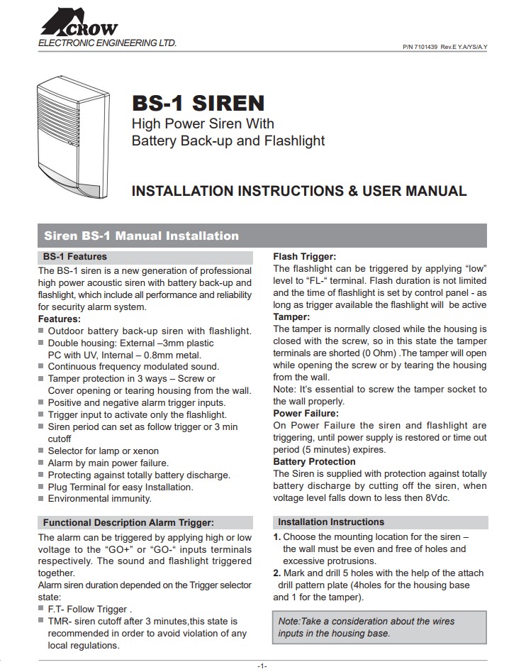

bitte um Hilfe welches Modell die abgebildete Außensirene ist.
Ist ein älteres, nicht mehr lieferbares Modell.
Es hängt an einem complex 400H System. Installiert vom Vorbesitzer, ich schätze zwischen 2004 und 2010.
Mit dem Modell Typ möchte ich nach der Installationsanleitung suchen.

Nennt sich BS-1 und kann für 11US$ bei Alibaba gekauft werden.

Mit BS-1 habe ich die Anleitung für diese Sirene tatsächlich gefunden.
https://totalsecurity.gr/mediabank/118.pdf

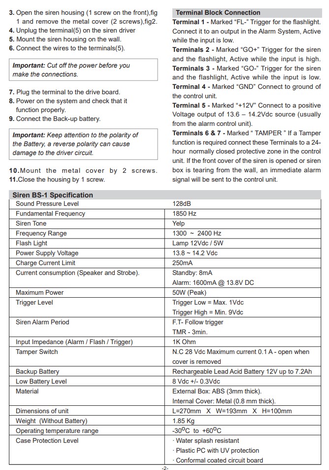

Zitat:Tamper:
The tamper is normally closed while the housing is closed with the screw, so in this state the tamper terminals are shorted (0 Ohm) .The tamper will open while opening the screw or by tearing the housing from the wall.
Das beunruhigt mich trotzdem ein bisschen.

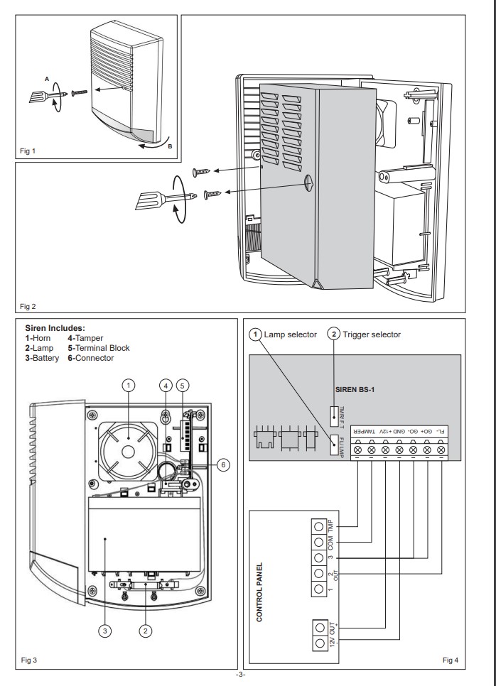

Wenn die complex 400H stromlos ist, aber die Sirene den 12V Bleiakku hat, heißt das doch die Sirene wird immer losgehen bei Deinstallation sobald ich die erste Schraube vom Plastikgehäuse rausdrehe?
Und danach kommt ein Blechkasten mit 2 weiteren Schrauben bevor ich an den Akku komme.
Frage an die Profis, ist das normal dass man eine geräuschfreie Deinstallation einer solchen Sirene nicht hinbekommt?

Kommt drauf an. Eigentlich sollten eigenversorgte Sirenen selbsttätig nur bei 12V-Trennung auslösen, aber nicht bei Sabotage. Die erwarten dann, dass der Sabokontakt von der EMA verarbeitet wird, solange die Versorgungsleitung intakt ist. Dann lässt sich das damit lösen, dass man die EMA anlässt und dafür sorgt, dass die EMA keinen lauten Saboalarm auslöst.
Wichtig: Selbstversorgte Sirenen lösen eben aus, wenn die EMA keine 12V mehr liefert. Also wenn das tatsächlich eine eigenversorgte Sirene ist, dann ist EMA abschalten keine Option!

Ich habe also gelernt, die complex 400H besser (entschärft) unter Strom lassen und dann die Sirene öffnen in der Hoffnung dass keine Sabotage erkannt wird.
Dann Sirene abklemmen.
Dabei Gehörschutz tragen und immer damit rechnen dass es auslöst. Angry

Die complex im Errichtermodus...

die Leiter nicht ohne 2. Person als Sicherung unten nutzen. Es ist kein Arbeitsplatz. Schraubendreher nicht in die Hosentasche. Geeignete Tasche oder großen Beutel zum Einhängen an der Leiter mit führen. Da kann dann alles rein und fällt nicht unkontrolliert runter.
Complex gehört in den Errichtermodus oder der Sabo von der Sirene per Software deaktiviert.
