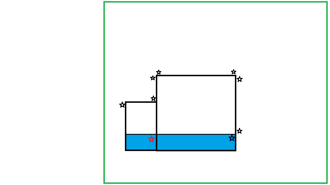

ich bin neu im Forum hier und bin auf der Suche nach einer langfristigen (nicht allzu teuren) Komplettlösung für eine Videoüberwachung vom Haus/Grundstück im Ausland. Ich habe mir schon einige Threads im Forum angeschaut, aber würde gerne eure Expertenmeinung zu meinem geplanten Vorhaben hören/lesen.
Derzeit sind mir die Reolink Produkte ins Auge gefallen, da die sehr gute Angebote haben und alles "zusammen" anbieten.
Folgendes Set hätte ich geplant mir anzuschaffen:
Reolink Set
Es würde noch eine 360° Kamera von Reolink dazukommen.
Ich lese aber hier im Forum immer öfter, dass Reolink nicht das hält, was versprochen wird.
Die LAN-Kabel müssen wir noch verlegen, sollte aber kein Problem sein. Mir ist aber aufgefallen, dass die Reolink PoE Kameras eine Art "Adapter" haben und das RJ45-Kabel nicht direkt angesteckt werden kann. Ist das richtig?
Folgende Punkte wären wichtig:
  • Aufnahme starten bei Bewegungserkennung (evtl. schon paar Sekunden / Minuten voher)
  • Aufnahmen via Internet prüfen
  • Aufnahmen verwalten (im schlimmsten Fall über Laptop und Fernzugriff)
  • Live-Ansicht aller Kameras (auch via App)
  • Nachtsicht
  • "Intelligente" Erkennung (Personen / Fahrzeuge)
  • Stromzufuhr über PoE
Internet ist vorhanden, aber die Bandbreite ist gering. Das kann kurzfristig leider nicht geändert werden. Kein Festnetzanschluss im Haus und mobiles Internet hat kein so gutes Netz dort.
Ich habe im Anhang mal eine grobe Skizze angefertigt.
Grüne Umrandung = Grundstücksfläche
Schwarze Umrandung = Haus
Blaue Fläche = überdacht
Schwarze Sterne = Kamerainstallationen
Roter Stern = 360° Kamera (Eingangstür und Zufahrt)
[Bild: e7T6Qbo]
Die Kameras habe ich mal so positioniert, damit man jeden Winkel vom Gründstück "einfangen" kann. Wenn ihr hier bessere Vorschläge habt, dann gerne Smile .
Falls ihr noch mehr Input braucht, dann bitte Bescheid geben.
Ich bin auch offen dafür ein paar Euros mehr auszugeben, wenn dann alles einwandfrei funktioniert und langfristig ist.
Vielen Dank schon mal vorab für eure Rückmeldungen.
Liebe Grüße
Marko
EDIT: habe das Bild nochmal als Attachment hinzugefügt, da es von Imgur irgendwie nicht angezeigt wird.

Da haben wir es wieder, dass Haus vom Nikolaus. Du erwartest doch jetzt nicht ernsthaft eine weiterführende Antwort aufgrund dieser Skizze. Hätten wir heute den 1. April, wüsste ich sowas einzuordnen.

Tut mir leid, falls das nicht deinen Erwartungen entspricht, aber mit solchen Aussagen kann ich bestimmt sehr viel nachliefern, was noch fehlt.
Welche Informationen werden noch benötigt?
Maße vom Haus? oder vom Grundstück?

Nun denk mal nach....
wie weit soll deine Kamera schauen können? 10m? 20m? 50m? oder gar 200m?
Wie lang und breit ist dein Grundstück? 100m? 200m? 500m?
In welcher Höhe sind die Kameras montiert? 2m? 5m? 10m oder gar 20m?
Von all diesen Faktoren hängt der Vorschlag einer passenden Kamera ab. In deiner Skizze ist keines der erforderlichen Maße ersichtlich.
Als Beispiel Hikvision hat bei meinem Distri fast 600 Kameras im Lieferprogramm, da ist für (fast) jeden Anwenungsfall die passende dabei. Nur woher sollen wir wissen, welche zu dir passt ohne irgendwelche Anhaltspunkte?
Noch ein Tipp, vergiss Reolink..... mit deinem Wunsch "erkennen Personen und Fahrzeuge" auch da gibt es gewaltige Unterschiede im Kundenwunsch und den Anforderungen an die Kamera. Eine vernünftige Kamera, welche das auch bei Nacht erfüllen kann kostet zwischen 400 und 800€.

Beides wäre Vorteilhaft, damit man das in Relation setzen kann. Was sollen die Kameras in der Nacht leisten?

Ich habe die Abmessungen im Bild nochmal nachgetragen und das Bild hier angehängt.
Die Reichweite der Kamera sollte zwischen 10 - 20 m liegen. Weiter muss es nicht sein. Es geht ja nur darum, dass man aus jedem Winkel sieht, wenn sich jemand annähert.
Die Installationshöhe der Kameras sollte ungefähr bei der Decke vom EG sein. Also zwischen 3 - 5 m vom Boden hoch (Grundstück hat eine ganz leichte Neigung).
Ich glaube, dass es nachts nicht notwendig ist zu unterscheiden, ob ein Fahrzeug oder Person. Da sollte dann alles "registriert" werden. Die Erkennung ist eher tagsüber wichtiger, aber auch kein K.O Kriterium für eine Kamera.
Nachts sollten die Aufnahme starten, wenn etwas erkannt wird und es sollte erkennbar sein, was es ist.
Wir haben nahezu an jeder Seite des Hauses sehr starke LED Reflektoren mit Bewegungsmelder montiert, sodass sich das Licht sofort einschaltet, sobald eine Bewegung erkannt wird. Es reicht meiner Meinung nach aber, dass die Kamera nur mit Nachtsicht aufnimmt.
Falls ihr noch mehr Input braucht, dann einfach Bescheid geben.
Danke nochmal.
