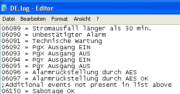

Du könntest einen 4 stelligen "Quittungscode" verwenden.
Diesen stellst du in der Reaktion auf PG Steuerung und den Bereich auf A. Dann reagiert der PGX Ausgang.
So nun läßt du jeweils bei PGX AUSGANG EIN und PGX AUSGANG AUS eine SMS senden. Warum? Nach der Eingabe des CODS bleibt der Ausgang in der Stellung und du musst bei der nächsten CODE Eingabe den anderen Zustand "übertragen".
Und in der "Königsdisziplin" kannst du auch noch den Text ändern, z.B. in "ALLES OK, HABE ALARM ANGESCHALTET oder so.
Alle Texte liegen in einer änderbaren Sprachdatei.
Das ist mal wieder eine schöne "Bastelaufgabe" Cool
