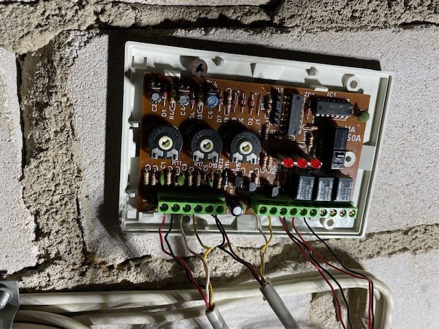

Weiß jemand was das ist??
weiß jemand was dieses Gerät für eine Funktion hat? Google hat leider nicht weiter geholfen. Das Ding hat 3 Eingänge und 3 Ausgänge. Angeschlossen sind mechanische Vibrationskontakte und MK´s.
Ist in einer Installation aus den 80er - Jahren, die wir gerade überarbeiten.
Gruß und Danke vorab!
Gruß surfer

Danke für die Links. Was das Gerät macht, sieht man ja an den Ein-und Ausgänge. Die Frage ist, was das Gerät für einen Sinn hat, da man die Melder ja auch direkt auf die Eingänge der EMZ legen könnte?
Leider kann man beim Hersteller keine Anleitung herunter laden, lediglich ein Datenblatt.

Vorab ich kenne das Gerät nicht, musste mir aber insbesondere nach den gesetzten Links von Martina ebenfalls die Frage stellen, was das Teil bewirken soll. Hat das vielleicht was mit Wegstrecke zu tun, wo ein Hinweis auf Scharfschaltung erfolgt? Gerade die EMA's der 80'er und 90'iger haben was Einstellungsmöglichkeiten betrifft, nicht viel drauf gehabt. Da gab es eigentlich nur "alles zu und scharf", eine 7weiter Zu- oder Ausgang war schon eine Herausforderung.

Denke die Potis dienen evt. zum Abgleich der Erschütterungsmelder. Oder das Gerät verlängert die Auslösezeit der angeschlossenen Melder. Die Auslösezeit von so einem mechanischen Vibrationskontakt ist ja sehr kurz. Ich denke der Eingang einer EMZ benötigt so etwa 0,2 Sekunden. Die Platinenbeschriftung gibt bis auf die Klemmenbelegung ja leider nicht viel her.

Das ist ein Analysemodul für Erschütterungssensoren, welches die eigentlich dummen Melder etwas schlauer macht. Es kann zwischen harmlosen Vibrationen und Angriffen auf eine überwachte Fläche unterscheiden.
Effektiv macht es aus einem Erschütterungssensor einen Körperschallmelder.
