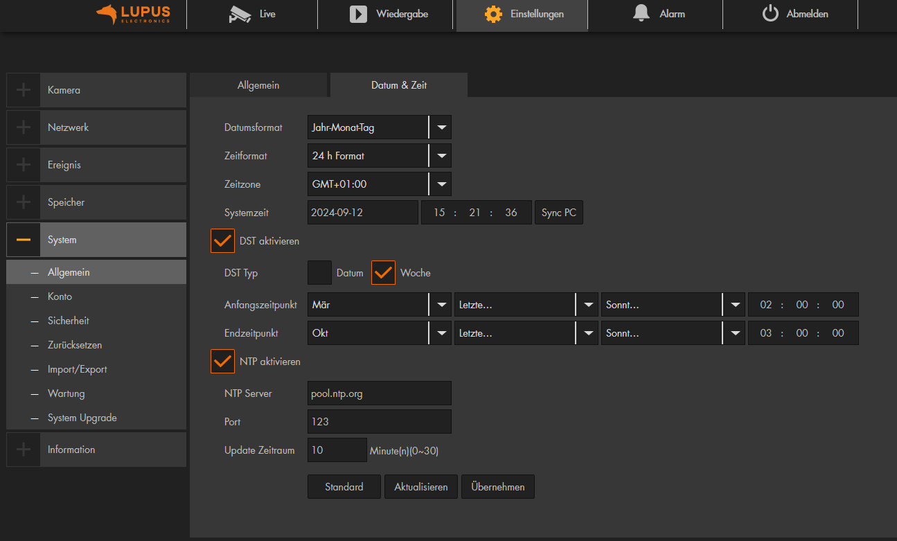

18-09-2024, 12:53
RE: LE 202; Systemzeit verstellt sich immer wieder
Ich habe mal den Lupus-Service angeschrieben und mir wurden die angehängten Einstellungen zur Problemlösung mitgeteilt. Obwohl ich eigentlich ähnliche Einstellungen bereits vorher hatte, läuft seitdem die Uhr so wie sie es soll. Daher werde ich jetzt nichts mehr daran ändern ;-) (-> Never change a running system)

Was ich nicht ganz verstehe: die NTP Server Adresse ist nun pool.ntp.org. Ich habe aber meinen beiden Lupus Kameras den Zugang zum Internet hin gesperrt. D.h. ich gehe davon aus, dass die Kameras überhaupt nicht auf die Serveradresse zugreifen können.
