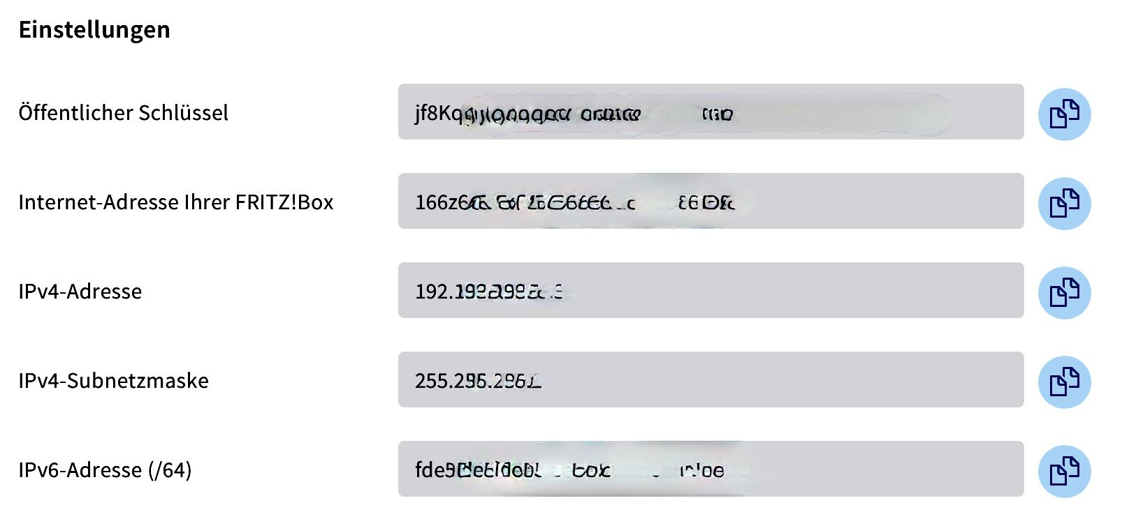

Ich habe WireGuard installiert und mit dieser Anleitung eingerichtet. An meinem iPhone kann ich nun VPN erfolgreich ein/aus-schalten.
Jedoch kann die Verbindung zur BuildSec-App weiterhin nicht aufgebaut werden.
Die Wireguard-Einstellungen in der FRITZ!Box sehen so aus:
Könnt ihr mir bitte sagen, wo es jetzt noch hakt?

Du musst in der App die IP-Adresse eintragen, die deine Anlage im internen Netzwerk nutzt.

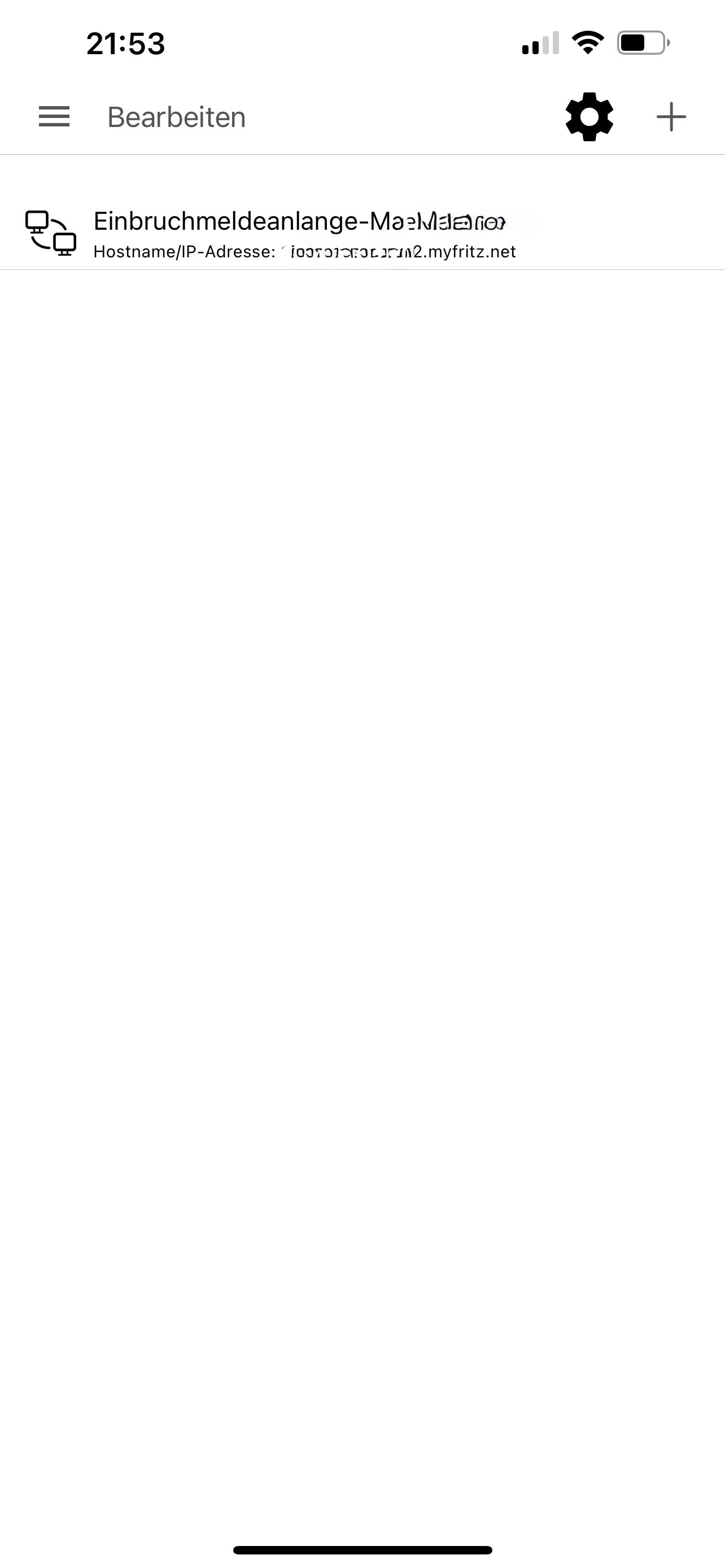

Oh, davon stand nichts in der Anleitung. In der App sieht es so aus:
Geht es von hier aus genauso leicht weiter oder sollte ich es wirklich lassen? Angel

Das hat nun mit der Wireguard App nichts mehr zu tun. Du musst in der App, über die Du Dir Zugriff auf ein Gerät verschaffen willst, die lokale IP eintragen. In Deinem Fall musst Du in Der App "BuildSec nun die lokale IP Deiner Alarmzentrale eintragen.
Evtl. auch den Standard HTTPS Port der Zentrale (wahrscheinlich 443)

Ne, du musst in der Telenot-App die interne IP-Adresse der Anlage eintragen.

Der Port ist abhängig von der Anlage, aber änderbar. Standardwert für eine complex ist 52516, bei einer hiplex 58400. Dazu sollte der Errichter aber das lustige Zettelchen übergeben haben, auf dem das drauf steht.
Jetzt heißt die App gerade mal BuildSec 4.0, davor wars BuildSec, davor comvis MC, morgen heißt die vielleicht Helmut oder eqw0t8h143t089h1n34g. Daher läuft man mit Telenot-App eigentlich ganz gut.

Ich vermute mal stark, es liegt an ganz was anderem…
Telekomanschluss setzte eine feste Ip Adresse oder eben einen ddns dienst voraus, der die externe Ip mitgeroutet hat.
Dieser Dienst ist wegefallen,aber noch eingetragen.( in drr app)
Nun muss die interne ip der anlage gesetzt werden…
Nächster Fallstrick ist denn, ob der Router noch derselbe ist.
Telekomrouter haben gewöhnlich die192.168.2.1 , die Fritz 192.168.178.1
Ich kam gerade von ner Umrüstung auf Glasfaser, da sind sie ob Alarm, Video, PV etc verzweifelt. Der einfachste Weg war, die Fritz ins 2er Netz zu setzen und die Portweiterleitungen zu übertragen.
Ruckzuck erledigt und staunende Gesichter….
Auch mit wireguard musst schon dabei sein…

In der BuildSec 4.0 App finde ich keine Möglichkeit die IP-Adresse zu ändern.
Unter "Objekte" kann ich unsere EMA anwählen, dann hänge ich aber wieder in der Verbindungsschleife fest.
Unter "Einstellungen" finde ich den Punkt ebenfalls nicht.
Wo hänge ich?

In der Objektliste oben links "Bearbeiten".

Muss ich dann eine IP-Adresse aus der Liste der FRITZ!Box (siehe Screenshot) in das Feld "Hostname/IP-Adresse" der BuildSec 4.0 App (siehe Screenshot) eintragen? Und wenn ja, welches ist die korrekte?

(05-05-2025 22:40)majuhenema schrieb:  Muss ich dann eine IP-Adresse aus der Liste der FRITZ!Box (siehe Screenshot) in das Feld "Hostname/IP-Adresse" der BuildSec 4.0 App (siehe Screenshot) eintragen? Und wenn ja, welches ist die korrekte?
Ne, nicht die IP-Adressen von der Seite, sondern du hast doch bei der Fritzbox die Heimnetzübersicht. Da werden alle deine Geräte im LAN oder WLAN angezeigt. Hier musst du deine Alarmanlage suchen und die IP-Adresse in der Telenot-App eintragen.
