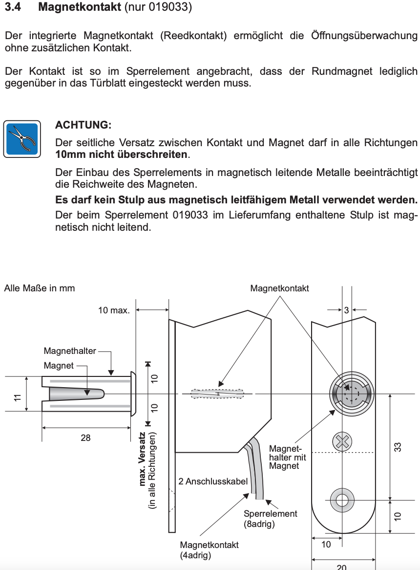

Zum MK: Hast du dass Gegenstück samt Magnet auch in der Tür eingebaut? Der MK ist unabhängig vom SPE, es ist ein ganz normaler Türkontakt, der in eine hohle Stelle im Gehäuse eingelegt wird, daher auch zwei getrennte Kabel.

Zum MK: Im 019033 soll ja bereits ein MK eingebaut sein. Im Gegenstück ist allerdings leider nur ein freier Raum (an der Stelle wo der Stulp einfährt). Ich vermute da müsste ich dann einen Magneten integrieren (ich hätte natürlich gedacht er sei da)? Ich könnte die Konfiguration doch auch testen, wenn ich einen externen Magneten in der nähe des Sperrelements halte und dann wegnehme - das sollte doch die Zustandsänderung bewirken?

Ja, in dem SPE ist ein MK eingebaut, aber wie gesagt, er ist unabhängig von der Funktion des SPE, es wurde einfach werksseitig ins Gehäuse eingelegt.
Ja, einen Test mit einem anderen Magneten kannst du machen, für den produktiven Betrieb musst du dann den passenden Magneten besorgen und korrekt positioniert in der Tür montieren.

Wenn die Tür schon eingebaut und das SPE am Türrahmen oben ist, ist das Magnetsetzen etwas knifflig. In der Anleitung zum SPE ist meistens eine Zeichnung, die anzeigt, wie weit vom Rand des SPE der MK sitzt.

Danke euch beiden. Dann versuche ich es erst mal extern zu testen und würde dann bei Funktion etwas nachrüsten.
Da gibt es auch eine Beschriebung dazu (habe ich mal angehangen).

Ich konnte noch einen flachen Magneten an der Stelle auf das Gehäuse vom Türblatt kleben (kleben darf nur eine Zwischenlösung sein). Es funktioniert.
