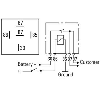

Vielen Dank für die raschen Antworten!
hab mir jetzt ein Relais herausgesucht nur zur Sicherheit: dabei schließe ich U+ auf 86 EW auf 85 sowie 30 und 87 auf die Kabel, die zum Smarthome-Melder gehen? Quelle: http://www.amazon.de/Hama-Schlie%C3%9Fer...sbs_auto_1 bzw. https://de.hama.com/00045709/hama-schlie...30-a-5-pol |
27-12-2013, 00:30
RE: Oasis 80 / RWE Smarthome
Japp, sehe da keine Fehler.
