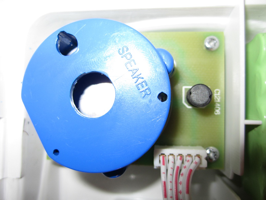

Hallo Leute,
ich habe ein riesen Problem. Ich habe eine MC Voice 5000 Set2 Alarmanlage. Mein Problem ist, wenn die Alarmanlage im Home oder im Away Modus ist gibt die Alarmanlage einen doppel Piepton alle 30 Sekunden aus. Diesen möchte ich abschalten, das Problem ist aber das aus dem selben Piezo in der Alarmanlage auch der Quittierungston kommt wenn man die Alarmanlage scharf schaltet bzw entschärft. Ich füge ein Foto von dem Innenleben bei um die Technig zu verdeutlichen. Wenn jemand Ahnung von dieser Technik hat, wäre es super toll wen mir hier jemand sagen kann wie oder wo ich ein Kabel durchschneiden muß damit der 30 sekündige Ton weg ist ich aber trotzdem den Quittierungston behalte beim ein bzw. ausschalten. Vielen Dank |

Tja, wie soll ich es sagen? Du siehst ja schon an der Vielzahl der Antworten, dass uns deine Büchse leider nicht wirklich bekannt ist. Hast du zufällig einen Link zu einer Anleitung oder technischen Beschreibung zur Hand? Denn, wie du selbst ja eigentlich schon festgestellt hast, versuchst du mit dem Durchschneiden einer Ader zum/am Piezosummer ja die Wirkung (alle 30 Sek. einen Ton) und nicht die Ursache (Programmierung? Entwicklungsfehler?) zu bekämpfen und das kann ja nicht Sinn und Zweck der Übung sein... Dient der Piezo nur für den gewünschten Quittungston und den unerwünschten 30-sek-Beep oder stellt der Piezo auch noch gleichzeitig die Innensirene dar??? Wenn du eine separate Innensirene angeschlossen hast oder du gar keine benötigst, würde ich statt des Piezo einfach eine LED anschließen (wenn das mit den verschiedenen technischen Daten von Piezo bzw. LED machbar ist) - lass' doch die LED alle 30 Sekunden blinken, das stört sicherlich niemanden... Die Idee fällt natürlich aus, wenn der Piezo gleichzeitig als Innensirene dient. ![]() Ansonsten fällt mir zu dem Ding leider nicht viel ein, sorry. Trotz allem tippe ich aber eher auf eine falsche Konfguration, sofern man die MC Voice überhaupt in irgendeiner Form konfigurieren kann... ![]() Lass' mal bitte wieder von dir hören. Viele Grüße aus dem hohen Norden Olli P.S.: Wofür benutzt du das Ding eigentlich? Sicherst du damit ein ganzes Wohnhaus ab??? Keine Haftung für Sach- oder Personenschäden. Die sach- und fachgerechte Umsetzung liegt beim Ausführenden. Alle gängigen Normen und Vorschriften sind zu beachten, sonst siehe Avatar... Bitte keine technischen Anfragen per Email oder PN stellen, sondern offen im Forum posten, danke! |

So wie du es sagst, ist es mir auch in den Sinn gekommen eine LED anzuschließen die ich wiederrum nach außen führe, da ich mir ein kleines bedienfeld für außen besorgt habe, was sehr flach ist und einfach an der Bandseite an der Tür montiert wird und die löte ich so an, das wenn die AA auf away geschaltet wird zeigt die Bedieneinheit rot und da geh ich mit der LED ab. Den Piezo werde ich einfach den Stecker abklemmen und zu deiner Frage ja der Piezo ist auch für den Innenalarm zuständig aber die außen Sirene ist so laut das man die Innensirene bzw den Piezo nicht braucht. Ich benutze die AA um ein komplettes Haus abzusichern. Ich habe 15 Tür/Fensterkontakte mit denen ich 12 Fenster und 3 Türen absichere und zwei Bewegungsmelder im Schuppen. Funktioniert alles Prima habe die Kontakte so montiert, das man die Fenster trotz AA scharf geschaltet kippen kann. Bevor eine Frage auf kommt, die Kontakte haben eine Sabotagefunktion. Dazu haben die Fensterkontakte auch noch eine Erschütterungsfunktion, wenn ich das gekippte Fenster von außen mit Schwung aufdrücke löst der Kontakt aus. wenn einer den deckel abziehen will, wird ein Taster ausgelöst und der alarm geht los. Man kann auch Kabelgebundene Alarmschleifen anschließen. Achja und ich habe vier Funkrauchmelder die zu der AA hinzugekauft werden können. Fuktioniert auch! Ich sage nur Chinesisch Hänchen in Soja Sauce anbraten macht ne Menge Qualm AA war eingeschaltet und wo der Rauchmelder los ging ist auch die AA angesprungen. Was halt nur total nervig ist, ist der 30 sek. Signaton. Der aber nun abgeschaltet ist da ich den Stecker vom Piezo gezogen habe und von außen kann ich durch signalisierung der LED sehen ob die AA an oder aus ist. Wenn das nicht wäre kann ich die AA nur empfehlen. Vielen Dank Gruß Gordon Thema kann geschlossen werden. |
