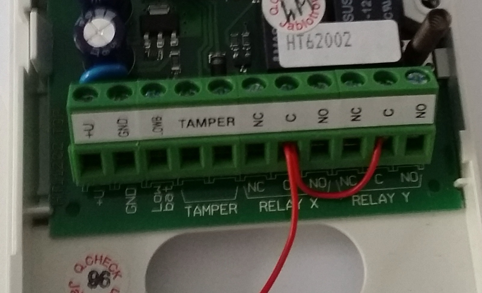

Du brauchst ein stabilisiertes 12V Netzgerärt am besten mit einem max Strom von 1 A
Der Plusanschluss kommt an U+
Der Minusanschluss an GND
Tamper und OWB kannst du vergessen!!
von dem U+ gehst du mit einem Drat auf den C Anschluss des Relais X.
Vom NO Anschluss dieses relais gehst du an den Plusanschluss der Sirene.
Den Minusanschluss der Sirene klemmst du mit bei GND an.
Das waren alle Leitungen. Nun musst du das X Relais des UC-82 noch an der Alarmzentrale anlernen. Das wars.
In der Alarmzentrale Stellst du bei der Reaktion des PGX Ausganges ein Alarmereignis ein.
Wenn alles richtig gemacht wurde heult die Sirene wenn der PGX Ausgang aktiv wird. Achtung es gibt eine 2 Sekunden Verzögerung beim Ein und Ausschalten.
Du hast es ja so gewollt. Big Grin

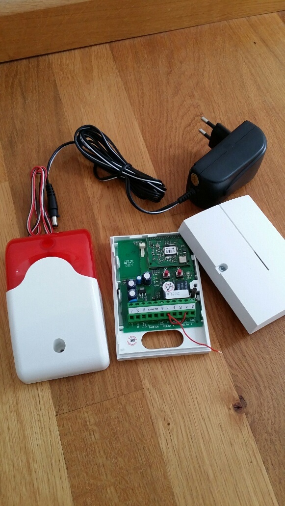

nach Urlaub und Krankheit, habe ich mir nun endlich die Sirene für Innen und das Netzteil besorgt.
Jetzt würde ich spontan so vorgehen wie von Tim zuletzt beschrieben, allerdings traue ich meinem Netzteil noch nicht so ganz.
Es handelt sich hier um ein 12V, 1500mA Netzteil und der Verkäufer meinte, es sei hierfür tauglich...
Tim schrieb zuletzt mein Netzteil sollte 1 A haben, also ist es doch OK wenn dieses jetzt sogar etwas mehr hat oder kann ich mir dann die Platine Schrotten?

Die Innensirene ist von Abus, Betriebsspannung 9-12 V DC,Stromaufnahme ca. 200mA und hat 3 Draehte.
Der rote Draht steht für 9-12 V DC, Blinklicht+Sirene
Der weiße Draht steht für 9-12 V DC, Blinklicht
Der braune Draht steht für Erde
Jetzt sprach Tim hier zuletzt davon! dass ich mit dem "+"- Anschluss der Sirene in Eingang NO des x Relais solle und den "-" Anschluss mit an GND.
Verstehe ich richtig, wenn dann mein Roter, Blinklicht+Sirene mein "+"ist und der Braune dann mein "-"?
Müsste doch eigentlich so sein,oder?
So, also über den Handsender funktioniert sie schonmal 1a!
Brutal lautes Teil...
Obwohl, die Jablotron Aussensirene ist trotzdem noch krasser...
Ich werde nun die Innensirene am höchsten Deckenpunkt unseres Flures, der nach unten offen ist, installieren und die Verkabelung durch die Decke auf den Speicher verlegen.
Dort sind dann auf dem Speicher Netzteil und AC-82 installiert.

also ich schaffe es leider nicht, das UC-82 mit der Innensirene an die Alarmzentrale anzuschließen.
Ich habe in der Software unter Reiter EINSTELLUNGEN bei Punkt PGX-Funktion folgendes ausgewählt im Dropdown Menue: Gesamtscharf (ABC)= PG EIN
Das UC-82 selber habe ich genauso gepolt wie zuletzt hier von Tim beschrieben, also auf x... Mit dem Handsender funktioniert die Sirene...
Auf dem x-Button im UC-82 habe ich Position 4 eingestellt...
Wo liegt der Fehler?
Wenn jmd einbricht und ABC voll geschützt sind, soll diese Sirene zusätzlich losheulen...
