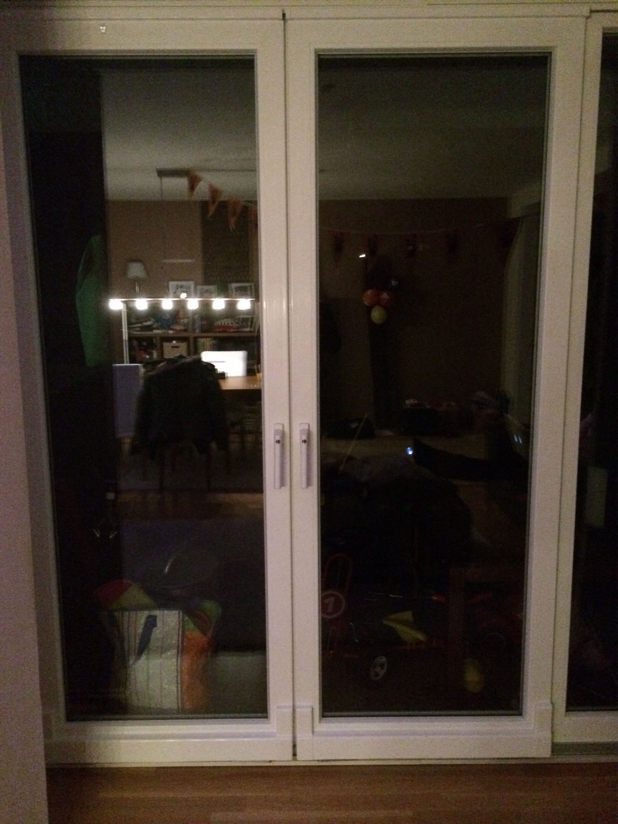

Jetzt habe ich noch mal eine Frage: Ich habe eine Doppelschiebetür zur Terrasse hin - mechanisch gesehen aktuell mein Schwachpunkt - alles andere ist nämlich besser gesichert. Wie kann ich so eine Terrassentür mechanisch sicherer machen? Ich habe so etwas wie Dachlatten gelesen, aber das ist halt nicht so schön nutzerfreundlich. Gibt es noch andere Lösungen?
Ein Scharnierschutz geht nicht, auch neue Griffe wie ein FO 400 oder Stangenschutz passen auch nicht.
Anbei auch noch mal ein Foto.

Die Variante mit den Dachlatten möchtest du aus nachvollziehbaren Gründen nicht anwenden, dann wird es etwas schwierig...
Ein weiterer Ansatz wäre das mechanische Verbinden der beiden Schiebetürflügel, z.B. mit einem zusätzlichem Schloss, das eine Bogen- oder Hakenverriegelung besitzen müsste - wie du das allerdings nachträglich mit einem vertretbaren Aufwand in deine Schiebetüren 'zaubern' kannst, weiß ich auch nicht. Zumal ja auch das zusätzliche Schloss die 'Nutzerfreundlichkeit' der Türen einschränken würde.
Ich würde sagen: Abschließbare Griffe hast du ja schon, also verlass' dich doch einfach auf eine elektronische Absicherung, die du ja eh ins Auge gefasst hast (und bis dahin eben doch zwei Dachlatten passend einkürzen Wink).
