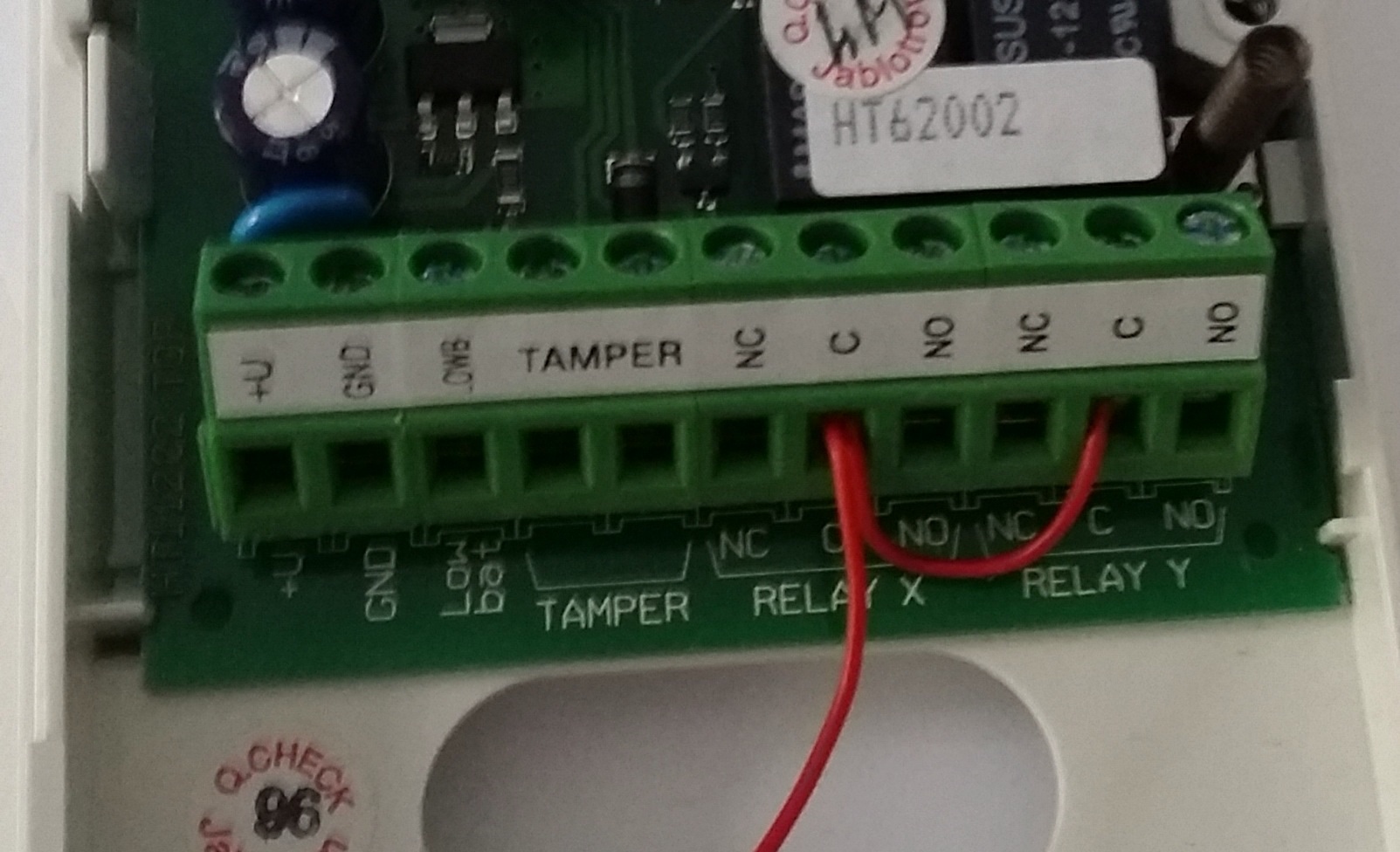

Achso, eine Frage habe ich doch noch: Die Innensirene ist von Abus, Betriebsspannung 9-12 V DC,Stromaufnahme ca. 200mA und hat 3 Draehte. Der rote Draht steht für 9-12 V DC, Blinklicht+Sirene Der weiße Draht steht für 9-12 V DC, Blinklicht Der braune Draht steht für Erde Jetzt sprach Tim hier zuletzt davon! dass ich mit dem "+"- Anschluss der Sirene in Eingang NO des x Relais solle und den "-" Anschluss mit an GND. Verstehe ich richtig, wenn dann mein Roter, Blinklicht+Sirene mein "+"ist und der Braune dann mein "-"? Müsste doch eigentlich so sein,oder? So, also über den Handsender funktioniert sie schonmal 1a! Brutal lautes Teil... Obwohl, die Jablotron Aussensirene ist trotzdem noch krasser... Ich werde nun die Innensirene am höchsten Deckenpunkt unseres Flures, der nach unten offen ist, installieren und die Verkabelung durch die Decke auf den Speicher verlegen. Dort sind dann auf dem Speicher Netzteil und AC-82 installiert. Hoffe ich bekomme das schöne Teil auch noch an meiner Alarmzentrale angemeldet, aber was sollte da gegen sprechen... |

also ich schaffe es leider nicht, das UC-82 mit der Innensirene an die Alarmzentrale anzuschließen. Ich habe in der Software unter Reiter EINSTELLUNGEN bei Punkt PGX-Funktion folgendes ausgewählt im Dropdown Menue: Gesamtscharf (ABC)= PG EIN Das UC-82 selber habe ich genauso gepolt wie zuletzt hier von Tim beschrieben, also auf x... Mit dem Handsender funktioniert die Sirene... Auf dem x-Button im UC-82 habe ich Position 4 eingestellt... Wo liegt der Fehler? Wenn jmd einbricht und ABC voll geschützt sind, soll diese Sirene zusätzlich losheulen... Viele Grüsse! |
