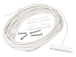

ich möchte u.a. alle erreichbaren Fenster (ich bezweifle das ein Einbrecher sich ein Fenster aussucht das in 3 Meter Höhe an der Straße liegt, wenn er 7 Fenster hinter dem Haus ohne Aufstiegshilfe erreichen kann) mit Reed-Kontakten sichern.
Hierzu habe ich mir von Bosch eben solche Reed-Kontakte (mit 3m Anschlussleitung) besorgt, die ich verdeckt in den Alu-Fenstern installieren kann. jetzt komm ich nicht ganz klar mit der widerstandsüberwachten Verdrahtung.
Die Schalter sind in Ruhe geschlossen, die Sabotagelinie durchgeschleift, alle 4 Litzen sind weiß und gleich. Die Alarmanlage ist wie bereits erwähnt widerstandsüberwacht. Lt. Installationsanleitung soll ein 2,2K Widerstand an jeden Melder angebaut werden (max. 4 Stück)

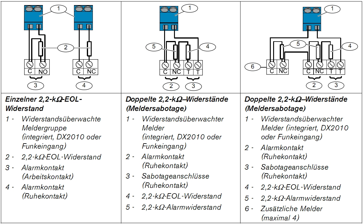

-> Erkennt die Anlage wie viele Widerstände da dran sind?.
Die Funktion leuchtet mir ein,
->aber wohin mit dem Widerstand? Sollte der nicht im Reed-Kontakt mit drin sein? oder kommt der in die Dose (etwa im Rolladenkasten), in der ich den Reed-Kontakt mit der Alarmleitung zur EMZ verbinde?
-> wenn dies der Fall ist, kann der Reed-Schalter jedoch bis zu diesem Wiederstand an jeder Stelle überbrückt werden ohne dass was passiert?!

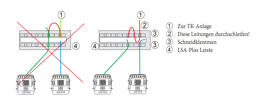

die Sabotage/Alarmlinien der MKs musst du ausmessen.
Die Sabotagelinie schleifst du dann ganz einfach in die Alarmlinie ein, wie auf der Zeichnung. Am Ende der Leitung kommt dann der 2,2k Endwiderstand.
Was für Kontakte hast du dir den besorgt? VDS-C Kontakte erkennen diese Power-Magneten und lösen aus.

Also, die Alarm- und Meldelinien habe ich ausgemessen, die Funktion ist mir klar.
Sabotagelinien wollte ich eigentlich separat führen. Nach Deiner Antwort stelle ich mir allerdings die Frage ob das überhaupt sinnvoll ist.
Laut der Installationsanleitung die Bosch zur Verfügung stellt (ein Auszug aus der frei Downloadbaren Installationsanleitung der ICP‑EZM2 ist angehängt) ist das ganz gut erklärt. mir stellt sich jedoch die Frage: wenn jemand beide Reed Kontakt überbrückt (vorm und hinterm Reed Kontakt) dann löst die nicht aus oder? Und: in der Erklärung bekommt, wenn ich das richtig verstehe, jeder Melder (der in Reihe in eine Alarmlinie geschaltet wird) einen Widerstand. Meine Frage ist, wo bringt der Fachmann die Widerstände erfahrungsgemäß am besten an?? Hier wäre es doch sinnvoll, wenn die Dinger so nah am Kontakt, oder gar schon im Reed Kontakt wären, oder?
Bei mir ist die "im Kontakt Variante" leider nicht machbar, weil die Kontakte mit Kabel vergossen sind. (die gab‘s übrigens bei P.ollin oder zurzeit sogar in e.B.a.Y(ein Bild von einem solchen Schalter ist in meinem ersten Thread). Leider gibt es dazu keinerlei Erklärungen, Datenblätter oder Zertifikate. Ich dacht, das sind Alarmmelder, von Bosch,... die werden schon geeignet sein...)

zum Verständnis: Du hast Angst, dass jemand das Kabel der MKs überbrückt? Dann steht der Einbrecher immer noch vor dem Problem vier weiße Adern vor sich zu haben, bei denne er nicht weiß welche er überbrücken müsste? Und wie sollte er von außen an die Kontakte gelangen?
Bei deiner Zeichnung ist die Variante oben mitte für MKs am besten geeignet.
Der Fachmann setzt den Endwiderstand in die letzte Verteilerdose.

das doppelte Auflegen kann aber auch ab und an Probleme mit schlechten Kontaktstellen bedeuten. Esser/Novar z.B. schreibt für LSA+-Verteiler die folgenden Vorgehensweise vor:
"Beschaltung der LSA-Klemmen:
Max. 2 Drähte einer Adernsorte (Litze oder Massivdraht).
Pro Kontakt Anschaltung von max. 2 Leitungen mit gleichem Aufbau (Litze oder Massivdraht) und Querschnitt.
Bei Verwendung von Litzen nur ausschließlich verzinnte Kupferlitzen verwenden.
Möglichkeit der Verschaltung von Litzenleitungen (z. B. Melder-Leitung) mit Installationsleitungen (z. B. J-Y(ST)Y).
Anzahl der Steckzyklen (LSA-Klemme): Max. 50 Klemmvorgänge, Kabel jeweils kürzen.
Anschaltbar sind kunststoffisolierte Leiter mit:
Leiterdurchmesser: 0,40 ... 0,63mm
Außendurchmesser: 0,70 ... 1,10mm
Litzenaufbau: 7x0,12 ...7x0,32mmCuSn"
Widersprüchlich dazu meint z.B. der Tk-Anlagenhersteller ELMEG, dass pro Kontaktstelle nur jeweils ein Draht angeschlossen werden darf (siehe Bild im Anhang).
Schöner bzw. sicherer ist natürlich die Version, die ELMEG bevorzugt, allerdings benötigst du dafür auch ein Anlegewerkzeug, bei dem du die Abschneidefunktion ausschalten kannst (über diesen geriffelten Drehknopf in der unteren Mitte des Anlegewerkzeugs). Wenn du nur eines besitzt, bei dem sich die Abschneidefunktion nicht abschalten lässt, bleibt dir natürlich nur das doppelte Auflegen der Adern und Litzen.
Meine Erfahrung sagt mir aber, dass es (sofern nicht gepfuscht wurde) kein Problem darstellt, einen Litzendraht vom jeweiligen Kontakt oder Sensor und eine Ader der I-Y(St)Y-Gebäudeverkabelung zusammen auf eine gemeinsame Kontaktstelle zu tackern - ich persönlich lege dabei immer den Litzendraht nach unten und tackere dann die feste Ader oben drüber. Gab bei mir auch noch nie Probleme... ;o)

Muss mir das mal Skizzieren - sollte aber klappen.
Allerdings hab ich die Sabolinie in der Zentrale noch nicht gefunden, die steht in der Anleitung nicht drin, wo die sein soll.
Oder nehme ich dafür ne normale Melderlinie und schalte die Quasi auf Sabotage?!
Ich hab die Bosch ISM-BLQ1 als BWM.
Die haben 7 Kontakte:
2x für Sabotagekontakt
2x NC (Alarmrelais)
1x Digitaler Alarm (aktiviert optionale Steckmodule, 5V normal, 0V während Alarm).
In der Voraussetzung, dass ich den digitalen Alarm nicht benötige, komm ich ja mit 6 Leitungen aus - korrekt? Wofür ist der digitale Alarm denn?
