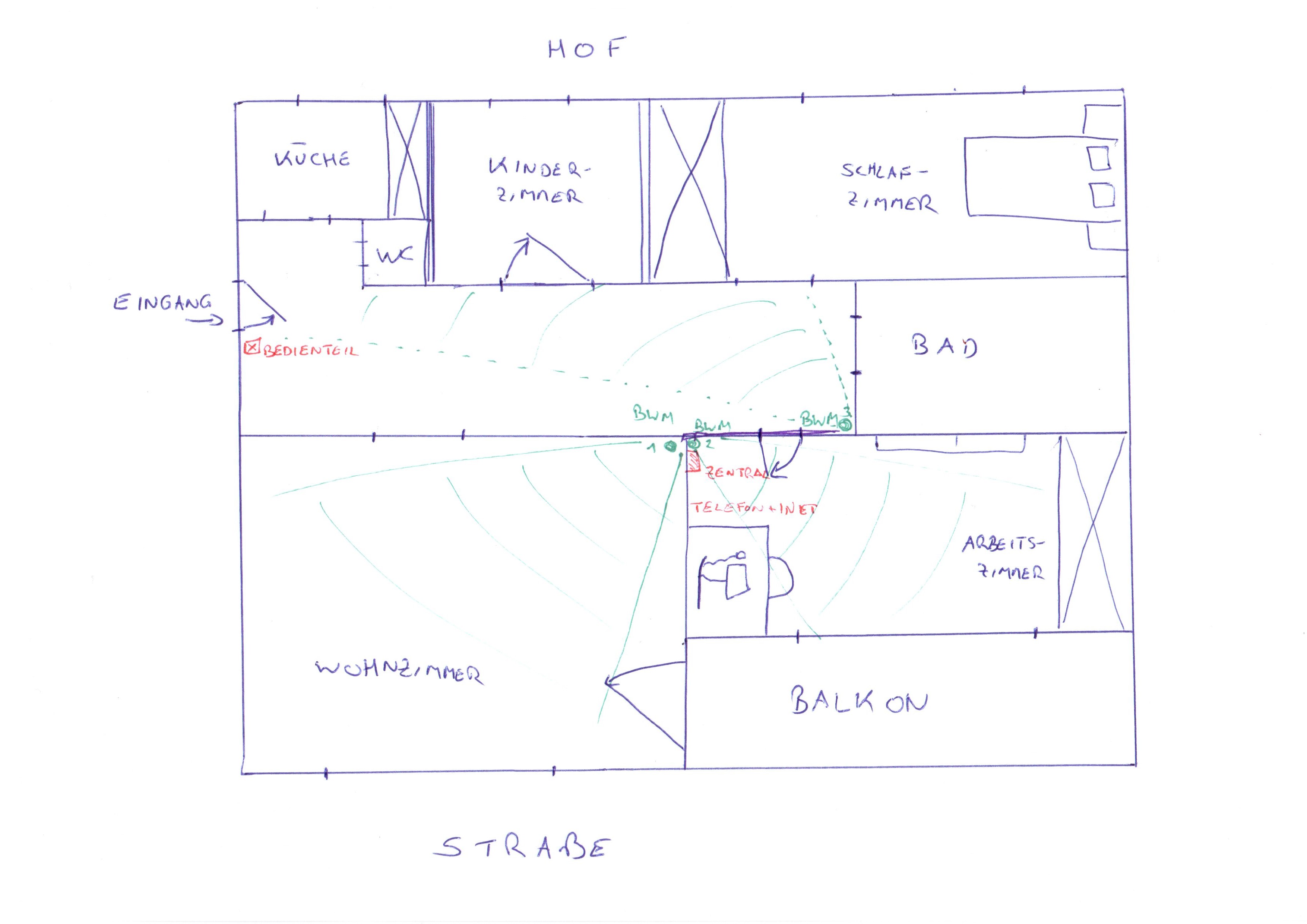

Grundriß mit BWM und Zentrale
29-06-2014, 19:36
ich habe jetzt mal einen Plan gezeichnet zwecks einfacherer Beschreibung.
Die Zentrale(rot) ist im Arbeitszimmer geplant, dort ist Strom, Telefon und Internet.
Von dort sind es auch ziemlich kurze Wege ins Wohnzimmer und Vorzimmer.
Da wären die BWM (grün gezeichnet) einfach zu verkabeln
Die Frage ist nur ob Richtung Fenster gerichtete BWM wirklich schlecht sind?
Die restliche Wohnung bedarf keiner BWM, meiner Meinung nach.
Wenn sie auf der Hofseite einbrechen, gehen sie zumindest ein höheres Risiko ein gesehen zu werden bzw. bewegen sich mindestens ins Vorzimmer...
Das Bedienteil neben der Eingangstüre soll via Funk mit der Zentrale kommunizieren...
habe ich noch was vergessen?
Hat jemand eine bessere Lösung für den Grundriß?
-->Schwachstelle ist nun mal der Balkon (Wohnung im Erdgeschoß mit Balkon auf der ruhigen Straßenseite...)
LG Stefan
29-06-2014, 19:58
RE: Grundriß mit BWM und Zentrale
(29-06-2014 19:36)specialist schrieb:  Die Frage ist nur ob Richtung Fenster gerichtete BWM wirklich schlecht sind?
Ja, Bewegungsmelder nie auf ein Fenster richten. Die gehören immer in die Ecke NEBEN das Fenster.
BWM auf ein Fenster gerichtet, gibt einfach immer Ärger. Wenn du Ärger magst Big Grin, kannst du ihn da lassen.
Zitat:Gerade in einer Wohnung gehören die Fenster gesichert.
Da wird Alarm ausgelöst, wenn das Fenster einen Spalt geöffnet wird.
Und du kannst die Anlage scharf schalten, wenn ihr zuhause seit.
Das Arbeiten mit BWM an dieser Stelle macht keinen wirklichen Sinn.
29-06-2014, 20:46
Hmm,
danke für deinen Einwand.
Was haltet ihr von die Variante etwas abändern in dem ich den Winkel vom Wohnzimmmer BWM so wähle das er nur auf die Wand zeigt?
Zusätzlich einen Funkbewegungsmelder in der Ecke vom Fenster in den Raum hinein, kann ich mir dann auch gerne zulegen.
Im Arbeitszimmer sind immer die Jalousien(so innenliegende Aluminiumlamellen) herunten. Würde das gehen?
Ich möchte halt trotzdem 3 verkabelte BWM haben.
Wie ist denn das mit (beabsichtigten) Funkstörungen?
Hat da jemand Erfahrunge?
Zum Einwand Fenstersicherung, naja wenn ich einen Haufen Magnetkontakte kaufe und es wird dann die Scheibe eingeschlagen ist das für mich nicht sinnvoll.
Viele Batterien gibt es dann auch. Bewegungsmelder mittels Kabel lassen sich nun mal, denke ich, so gut wie nicht austricksen. oder?
Die Alarmanlage werde ich nicht scharf stellen wenn wir zu Hause sind. So wichtig ist mir das nicht.
LG Stefan
29-06-2014, 20:57
(29-06-2014 19:36)specialist schrieb:  Die Zentrale(rot) ist im Arbeitszimmer geplant, dort ist Strom, Telefon und Internet.
Vorausgesetzt Du setzt ein GSM-Modul ein, benötigst Du lediglich Strom. Telefon und Internet ist nicht erforderlich.
(29-06-2014 19:36)specialist schrieb:  Von dort sind es auch ziemlich kurze Wege ins Wohnzimmer und Vorzimmer.
Kurze Wege sind gut, auch bei verkabelten Komponenten. Der Einsatz Funkkomponenten erscheint mir bei deiner Wohnung problemlos möglich. Somit sind die Wege zweitrangig, wobei ich die Position der Zentrale nicht schlecht finde.
Absolut schlecht, da Fehlalarme vorprogrammiert. Hat Tim Dir ebenfalls nochmal bestätigt. Mir erscheint ein BWM ideal in der unteren linke Ecke als gut geeignet.
(29-06-2014 19:36)specialist schrieb:  Wenn sie auf der Hofseite einbrechen, gehen sie zumindest ein höheres Risiko ein gesehen zu werden bzw. bewegen sich mindestens ins Vorzimmer...
Ziemlich unschön, wenn Du riskierst, dass schon jmd. im Haus ist. Je nach dem, ob Du die Anlage auch scharf machen willst, wenn Du daheim bist. Das wäre möglich, denn Du kannst jeder Komponente einen Bereich zuordnen.
Zwar sind die Kosten höher, aber ich würde - gerade bei Wohnungen im EG - an jedem Fenster einen Magnetkontakt anbringen. Entweder die normale Variante JA-81M, als Mini-Version JA-83M, als Einbauversion (unsichtbar) JA-82M oder natürlich als verdrahteten Magnetkontakt. Ich habe die JA-82M im Einsatz, da ich so wenig Komponenten wie möglich sehen will und fahre sehr gut damit.
Schwachstelle ist mit Sicherheit der Balkon/die Balkontüre. Gerade hier würde ich mindestens einen Melder einsetzen um sofortigen Alarm auslösen zu können und so einen Eindringling mittels interner/externer Sirene in die Flucht zu schlagen.
(29-06-2014 19:36)specialist schrieb:  Das Bedienteil neben der Eingangstüre soll via Funk mit der Zentrale kommunizieren...
Im Idealfall noch einen verdrahteten Melder am Bedienteil anschließen. Kann auch als Einbauversion realisiert werden, jedoch muss dann am Rahmen rumgebohrt werden. Mietwohnung und so Dodgy
Thomas
29-06-2014, 22:14
Ok, Telefon ist mir wichtig, da ich auch vor GSM Jammern geschützt sein will.
Wobei kann den eigentlich beim "JK-82 GSM"-Set auch noch zusätzlich via analogem Telefon einen Notruf absetzen?
Eine SMS eigentlich sehr hilfreich und vor allem auf mehreren Telefonen(Diensthandy, Ehefrau, mein privates Handy, Elterne etc.) mit Sicherheit informiert.
Internet finde ich bezüglich Einsparung gegenüber GPRS gut. Kann man bei "JK-82 GSM"-Set ein LAN Modul einbauen?
Gut BWM nicht auf Fenster - habs kapiert :-)
Vielleicht aber einen BWM nicht links sondern bei der Balkontüre, dort könnte ich ein Kabel oberputz verlegen.
Okay, nach ein paar Youtube Videos ist mir klar - jedes Fenster/Türe kriegt einen Magnetkontakt da bleibe ich unter 10, somit einstellig.
Sirene kommt auch innen sowie außen um zusätzlich ab zu schrecken.
Wie meinst du das mit verdrahteter Melder am Bedienteil?
Ein zb BWM der mittels Draht am Bedienteil verbunden ist, welches aber mittels Funk zur Zentrale verbunden ist? oder verstehe ich was falsch?
LG Stefan
29-06-2014, 22:31
(29-06-2014 22:14)specialist schrieb:  Ok, Telefon ist mir wichtig, da ich auch vor GSM Jammern geschützt sein will.
Ich denke, dass die Themaik mit Jammern übertrieben ist. Oder hast Du einen van Gogh von außen sichtbar an der Wand hängen?
(29-06-2014 22:14)specialist schrieb:  Wobei kann den eigentlich beim "JK-82 GSM"-Set auch noch zusätzlich via analogem Telefon einen Notruf absetzen?
Entweder GSM- ODER LAN-Modul, beides geht nicht!
(29-06-2014 22:14)specialist schrieb:  Eine SMS eigentlich sehr hilfreich und vor allem auf mehreren Telefonen(Diensthandy, Ehefrau, mein privates Handy, Elterne etc.) mit Sicherheit informiert.
Mit dem GSM-Modul kannst Du bis zu 8 Rufnummern speichern und je Rufnummer eine SMS und/oder einen Anruf tätigen lassen. Für welches Ereignis kannst Du dabei exakt auswählen. Anbei mal ein Screenshot.
Bedenke, dass Dein Telefon - je nach Anschluss - bei einem Netzausfall ggf. funktionslos ist.
(29-06-2014 22:14)specialist schrieb:  Vielleicht aber einen BWM nicht links sondern bei der Balkontüre, dort könnte ich ein Kabel oberputz verlegen.
Geht schon, aber als besser geeignet sehe ich die linke untere Ecke. Warum? Wenn ein Eindringling die Scheibe einschlägt, meldet dies der Magnetkontakt der Balkontüre nicht. Somit kommt er ggf. unter dem BWM durch bzw. an diesen ran. In der unteren linken Ecke entsteht diese Problematik erst gar nicht.
(29-06-2014 22:14)specialist schrieb:  Wie meinst du das mit verdrahteter Melder am Bedienteil?
Ja, wäre denkbar.
Ich meinte eher ein verdrahteter Magnetkontakt für die Eingangstüre. Dieser hat den Vorteil, dass er das Bedienteil beim Öffnen der Türe aufweckt und so das Display angeht. Sonst musst Du nämlich dieses von Hand aufwecken=Klappe drücken, was auf Dauer nervt. Oder eben mit einem Netzteil versorgen, dann ist es auch dauerhaft aktiv.
Aktiv muss es sein, sonst kannst Du keinen Chip/Karte vorheben.
29-06-2014, 22:47
Nein :-)
Gut, fallt eh weg, wenn ich nur ein Modul drinnen einbauen kann. Dann halt GSM erleichtert alles.
Naja, ein GSM-Jammer ist wahrscheinlicher als ein Ausfall des Telefonnetzes zur Zeit eines Einbruchs.
Gut rechte untere Ecke, ein verkabelter BWM. Linke untere Ecke ein FunkBWM.
Ja, wäre denkbar.
Ok, danke für den Tipp. Wohnungstüre wird mittels verdrahtetem MK angeschlossen.
Tolle Übersicht, bis dahin hab ich noch ein wenig Zeit... :-/
ach, wie kann ich denn hier zitieren?
30-06-2014, 17:23
(29-06-2014 22:47)specialist schrieb:  Naja, ein GSM-Jammer ist wahrscheinlicher als ein Ausfall des Telefonnetzes zur Zeit eines Einbruchs.
Bin ich anderer Meinung, sofern Du Dein Telefon z.B. bei Kabel BW an einem Modem oder einer FritzBox angeschlossen hast. Bei Stromausfall ist das Modem bzw. die FritzBox tot und somit keine Kommunikation mehr möglich. Halte ich für durchaus realistisch.
(29-06-2014 22:47)specialist schrieb:  Gut rechte untere Ecke, ein verkabelter BWM. Linke untere Ecke ein FunkBWM.
2 BWM in einem Raum. Naja.

30-06-2014, 19:14
Zitat:Entweder nach dem Beitrag unten rechts "zitieren" anklicken, oder mittels den Tags (quote) und (/quote). Die runden Klammern sind dabei durch Eckige zu ersetzen. Und der Kommentierte Text dazwischen.
Danke! funkt :-)
Zitat: specialist schrieb: Naja, ein GSM-Jammer ist wahrscheinlicher als ein Ausfall des Telefonnetzes zur Zeit eines Einbruchs.
ok, bei mir wäre es zwar nicht eine Fritzbox sondern ein Kabelmodem, mit Notstromversorgung - Aber ausfallan kann das auch mal...
Da wäre die Wahrscheinlichkeitsrechnung dazu interessant :-D
Zitat:2 BWM in einem Raum. Naja.
Wieso? sind zwei BWM schlecht?
01-07-2014, 21:08
Zitat:ok, bei mir wäre es zwar nicht eine Fritzbox sondern ein Kabelmodem, mit Notstromversorgung - Aber ausfallan kann das auch mal...
Eine Wahrscheinlichkeitsrechnung möchte ich nicht aufstellen. Wollte eben klarstellen, dass wenn man ein LAN-Modul nimmt dies dann ggf. zu Nachteilen führt, sofern man keine USV für das Modem hat. Aber dies wäre ja bei Dir der Fall.
Beim GSM-Modem bekommst Du halt, wenn Du magst, eine SMS mit Meldernummer und Bezeichnung. Das hilft beim weiteren Vorgehen. Sprich:
- Wassermelder = Ok, ich ruf den Nachbar an, der soll schauen. Oder was auch immer.
- Mehrere SMS mit BWM1, BWM2 = Da ist tatsächlich jmd. im Objekt.
Zitat:Wieso? sind zwei BWM schlecht?
Gegenfrage: Warum nicht 2 Magnetkontakte in/an der Türe? Weil 1 gut platzierter BWM m.E. ausreichend ist. Aber man kann natürlich schon 2 oder mehr in einem Raum platzieren.
01-07-2014, 23:00
ja - ok, dann werde ich die oasis mit gsm modul nehmen...
dazu 2-4 BWM
und jede menge Magnetkontakte.
Heute habe ich über eine Alarmmatte am Balkon nachgedacht.
Vielleicht ist das sinnvoller? Weiß gar nicht ob es sowas per Funk gibt.
Danke euch allen mal!
LG
01-07-2014, 23:02
(01-07-2014 23:00)specialist schrieb:  Heute habe ich über eine Alarmmatte am Balkon nachgedacht.
Die sind nicht wirklich sehr zuverlässig, aber du kannst sie an einen JA-81M anschließen und so "funkfähig" machen.
02-07-2014, 09:53
(01-07-2014 23:02)timbaum schrieb:  Die sind nicht wirklich sehr zuverlässig, aber du kannst sie an einen JA-81M anschließen und so "funkfähig" machen.
Die Batterie freut sich im tiefsten Winter sicherlich auch nicht gerade. Und Feuchtigkeit mag der Melder wohl auch eher nicht Undecided
Ggf. einen BWM für Außen, da hast Du aber das Problem mit Vögeln und so Viechern.
Wie wär´s mit einer Außenleuchte mit BWM? Das schreckt doch erst einmal ein wenig ab, wenn das Licht angeht. Nicht weil man denkt, dass jmd. zu Hause ist, sondern weil man nicht gesehen werden möchte.
Nur so als Idee...
