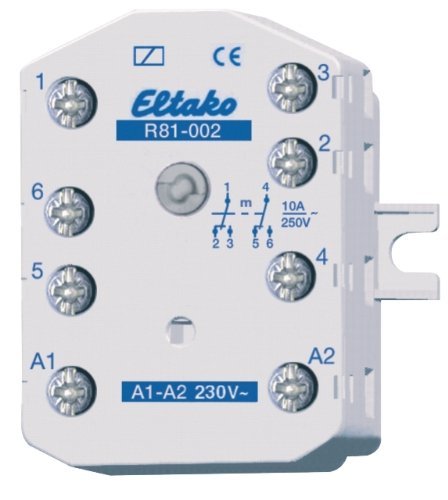

Hallo, nach einigem Suchen bin ich auf folgendes Bauteil gestoßen.
Wäre das Eltako Schaltrelais, R81-002-230V als Doppelwechsler geeignet oder ist das sogar etwas übertrieben, was die Kenngrößen angeht? ich möchte ja nichts falsch machen.
Danke.
02-09-2014, 22:18
RE: ABUS SG1805 Euro Kompaktalarm Sirene Blitz
Ja, das sieht gut aus.
Über die Wechseler die 12-14V schalten.
Der Schwimmerschalterkontakt muss für die 230V ausgelegt sein, die an A1 und A2 müssen.
LG
megagramm
