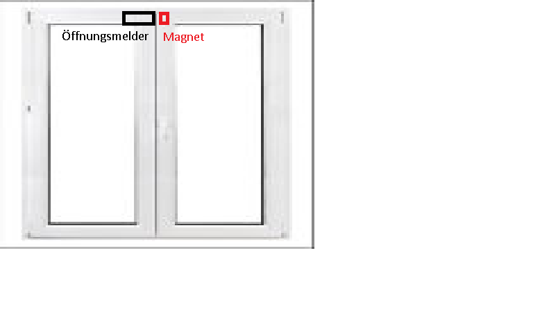

Hallo Community,
wir sind kürzlich an den Rand einer Stadt gezogen, wo häufig eingebrochen wird. Wir installieren aus Budget-Gründen eine Alarmanlage selbst.
Zu den Fenster/Öffnungsmeldern habe ich eine Frage.
Wir haben zwei Doppeltüren für den Zugang zu dem Balkon.
Ich möchte pro Doppeltür nur einen Öffnungsmelder (aus Kostengründen) anbringen. Schematisch kann man in meiner angehängten Datei sehen, wie ich es vor habe.
Gibt es Einwände hierzu?
Vielen Dank im Voraus!

ohne Produkthinweis nützt das Bild nichts; prinzipiell ist es möglich aber:
Bei ABUS würde z. B. der Funkmelder so nicht funktionieren.
Der Melder müste senkrecht montiert werden.
Der Abstand darf 8-10mm nicht überschreiten.
Der Magnetstift könnte auch eingesetzt werden, statt aufgesetzt.

Hallo megagramm,
vielen Dank für deine Antwort.
Es handelt sich um die Anlage Lupus Lupusec XT1.
Gibt es hierzu eine Besonderheit?

RE: Doppeltür mit einem Melder absichern?
Mal nachdenk Dodgy
Ist es mechanisch möglich bei dieser Tür den Stehflügel vor dem Gehflügel zu öffnen?

es handelt sich um Doppeltüren mit Pilzkopf-Verriegelung der Marke Drutex.
Ist es nicht egal, welche Seite (Geh vs. Steh-Flügel) man zuerst öffnet?
Der Alarm geht doch, sobald Melder und Magnet x Millimeter voneinander entfernt sind, oder wo ist der Haken?

(03-10-2014 20:29)Hans_P schrieb:  ...Ist es nicht egal, welche Seite (Geh vs. Steh-Flügel) man zuerst öffnet?
Der Alarm geht doch, sobald Melder und Magnet x Millimeter voneinander entfernt sind, oder wo ist der Haken?...
evertech wollte aber darauf hinweisen, dass bei gegenseitiger Verriegelung der Flügel zur Öffnungsüberwachung ggfs. nur ein Melder erforderlich ist. Wenn also der eine Flügel erst geöffnet werden kann, wenn der andere auf ist, reicht es evtl., den Flügel abzusichern, der zuerst geöffnet werden muss.

Danke für den Hinweis. Es ist in der Tat so, dass nur eine der Doppeltüren einen Griff hat. Auch außen hat nur diese eine Seite einen kleinen Griff.
Ein Einbrecher wird also auf einer der beiden Seiten die Scheibe beschädigen - oder eine Seite von außen durchbohren und von außen den Griff betätigen.
Somit reicht ein Öffnungsmelder, richtig?

Hallo Hans,
korrekt, somit würde ein Öffnungsmelder genügen.
Bitte gemäß Montageanleitung des Herstellers vorgehen, was die genaue Einbaulage (senkrecht/waagerecht) usw. angeht.
Wenn möglich, den Funkkontakt fest am Rahmen des Gehflügels installieren und nur den Magneten am beweglichen Flügel. Der Magnet nimmt es im Gegensatz zum Melder nicht so schnell krumm, wenn das Fenster/die Tür mal durch den Wind zuschlägt o.ä. Wink
