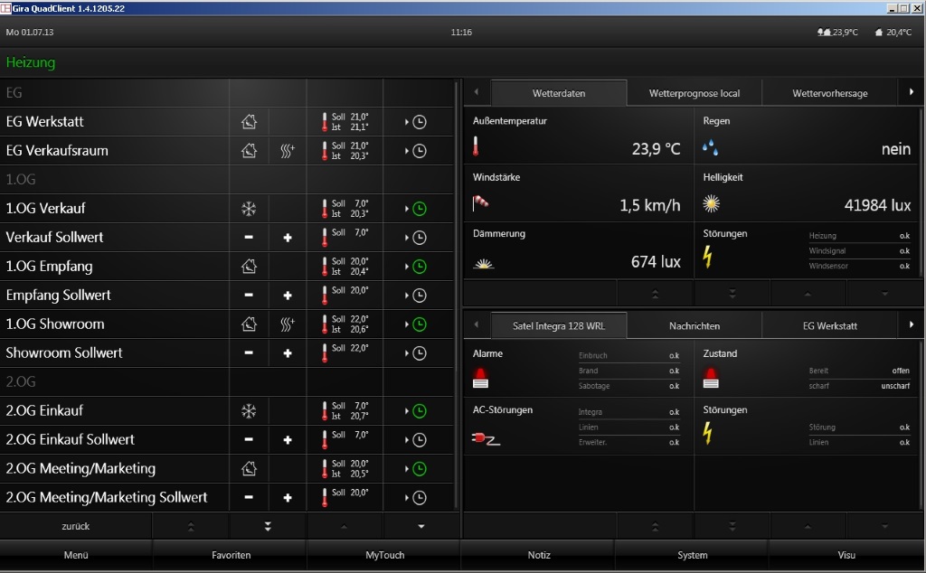

Schau Dir mal das Integra-System von Satel an, da gibt es ein günstiges, bidirektionales Koppelmodul, welches tiptop mit den Systemen von Gira, Berker, Jung usw arbeitet.
http://isg-onlineshop.de/SATEL-KNX-Busmodul-INT-KNX
eine sinnvolle Integration mit einem Gira-System kann dann so aussehen (siehe Attachement)
