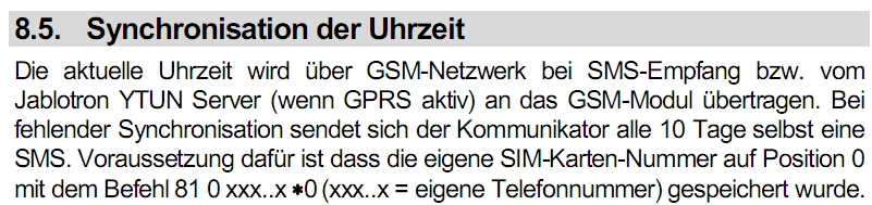

hat das nicht einfach doch nur mit der Zeitsynchronisation zu tun?
Lt. Handbuch Abschn. 8.5 wird die Zeit über GSM bei SMS Empfang eingestellt und ggf. über den YTUN Server von Jablotron bei GPRS. Gibt es keine Sync, sendet das Modul alle 10 Tage eine SMS an sich selbst (wenn auf Pos. 0 die eigene Rufnummer eingetragen ist).
VG
WOLF

Hallo Wolf,
Zitat:Schau ich mir morgen einmal an.
Hab ich gemacht und ich muss leider gestehen, das ich diesen Satz übersehen habe.
Es steht eindeutig hier das, wie Wolf beschrieben, wenn es keine Alarmauslösung oder andere Meldungen per SMS gab, dann sendet die Zentrale eine SMS an sich selber um die Zeit zu syncronisieren.
Das würde die an sich selber geschickten SMS erklären und auch erklären warum, da nur ab und zu passiert.
Mann Blush lernt nie aus.
