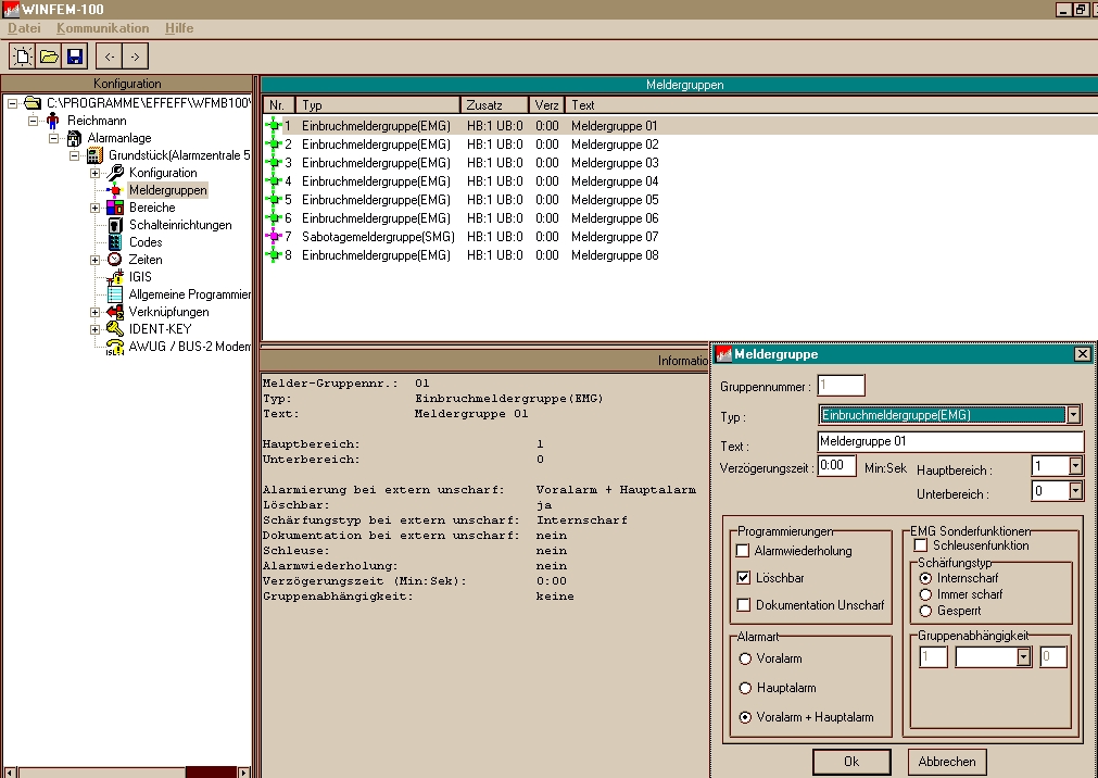

Mit Inbetriebnahme hat LED Eeprom angezeigt, dann Datum und Uhrzeit nun kommt Sabotage MG 7 geprüft 12k an MG7 OK. Nun Programmierschalter S3 auf OFF(Reset). LED zeigt nicht [DIP S3 Off] an Akku und Netz getrennt und wieder an, kein Erfolg. Nächster Versuch Blockschloss angeschlossen, Anlage von Spannung getrennt und aktiviert. Siehe da ich komme mit Winfem (FEMAG) in den Programmiermodus.

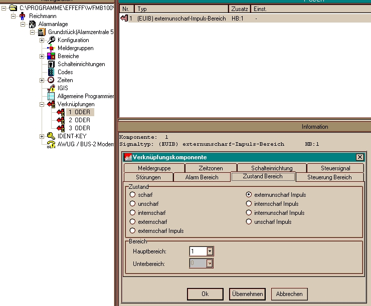

Nun habe ich mein [prg](hatte ich ja noch nach erfolgreicher Programmierung noch auf CD) installiert und übertragen. Leiter kommt immer noch die Meldung Sabotage auf MG 7. Kann mit Software und mit Bedienung (Ebene 5/6) nicht Sabotage löschen. Meldung B1 nicht löschbar.
Linie 7 auf Meldegruppe umgestellt und direkt mit 12 k abgeschlossen.
Vorab sende ich mal ein paar Bilder der Einstellungen. Hoffe es hat funktioniert.

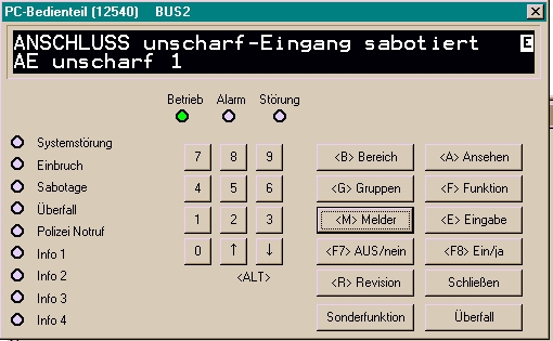

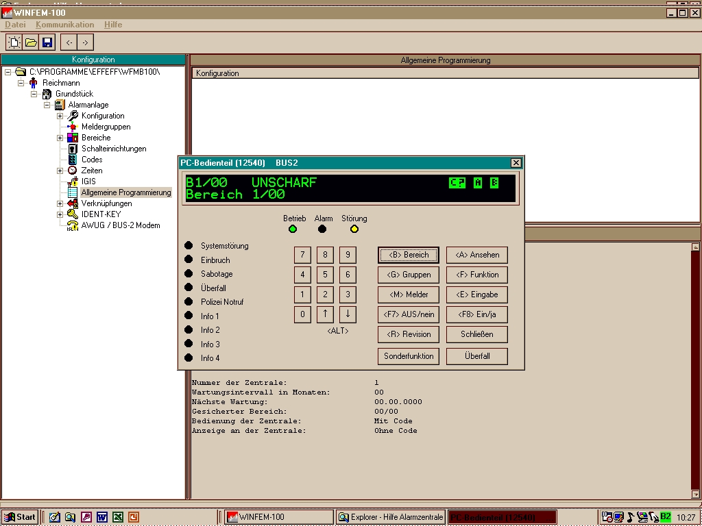

Wenn du in Ebene 400 landest, hast du nicht M sondern R gedrückt.
Wenn du das Bedienteil wie in Bild Nr. 2 hast, drückst du einmal A und dann M, dann siehst du die gewünschte Information (zumindest auf einer MB100, aber die bedient sich ja wie eine MB8).

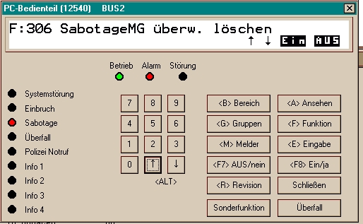

Mit F 516 Anlage auf Standart gesetzt Sabotagemeldung immer noch da aber keine Makros mehr.
F:506 Makros anlegen nicht mehr möglich (springt von F:505 gleich auf F:507).
Nun kommt auch noch die Meldung in Winfem [PC-an Anlage schicken falsche Version]. Erst nach mehrere Versuche wird prg- Datei übertragen.
Bin nach wie vor der Meinung, solange ich die Sabotagemeldung nicht löschen kann, kein weiterkommen. In der Ansicht wird immer noch angezeigt “Sabotage am 28.12.2014 auf MG7“.

Hast du schon Funktion 400,201,306, über Winfem bzw über das Bedienteil ausgeführt ?

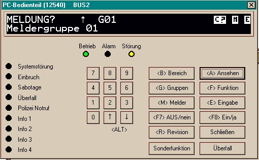

Wenn in der Anzeige C? steht, heißt das nicht, dass ein Code (4-, 5- oder 6-stellig) eingegeben werden kann?

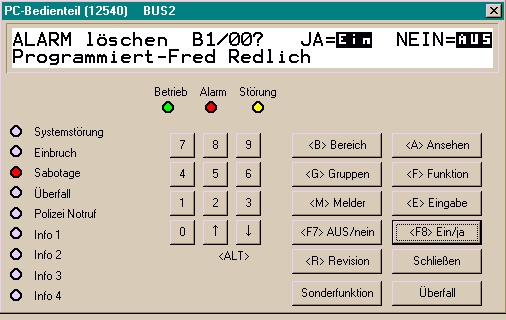

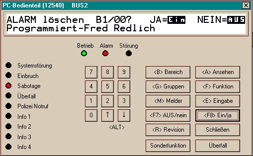

Schicke noch mal Bilder mit, ist sicherlich besser für Verständnis.
Kann es sein das immer noch eine Linie elektronisch Sabotage hat? Hilft es wenn ich alle Verknüpfungen lösche?
Wie schon geschrieben, habe ich die Zentrale, mit 516 auf Standart gesetzt. Aber Sabotage wird immer noch gemeldet und kann dies nicht löschen.
Lade ich meine alte (prg) und ersetze ich Blockschloss mit Ersatzschaltung ist Sabotage weg. Bekomme aber an Zentrale kein Freigabe mehr, weder Code1 noch 2 oder 3. Auch mit S3 auf OFF keine Verbindung mehr zum laden über Winfem. Mit Bedienteil komme ich in alle Funktionen. Nun nehme ich an, es kann doch nur an der Programmierung liegen. Oder?

Was passiert, wenn du an der Stelle im letzten Screenshot A drückst? Im Display werden ja die erlaubten Tasten angezeigt und im Regelfall haben diese auch einen weitergehenden Sinn.

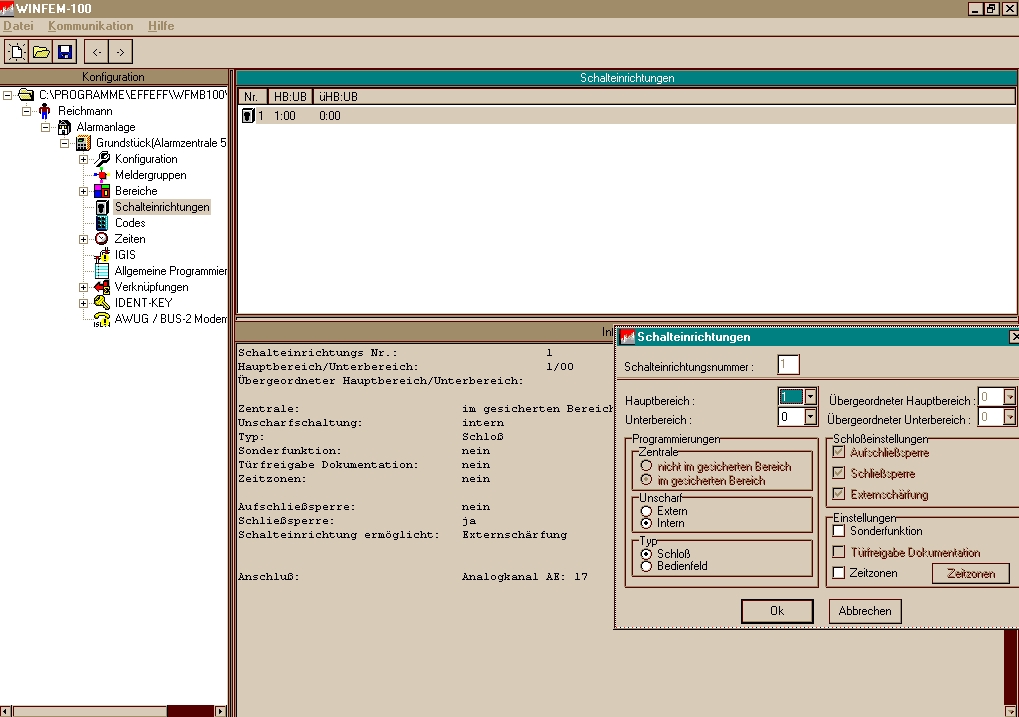

nun habe ich die Schalteinrichtung gelöscht und alle Meldegruppen auf EMG gesetzt. Programm an Anlage übertragen. Siehe da ich kann die Sabotage löschen und alles nach euren Hinweisen durchführen. Winfem zeigt auch in alle Funktionen okay an. S3 auf On gesetzt, Com getrennt und RESET.
Danach sind alle Meldegruppen auf Rot aber Alarm LED ist AUS und LED unscharf AN. Kann nicht mit Code 1 auf scharf schalten. Auch wenn ich einem EMG offen lasse oder auf GND lege, es kommt keine Reaktion der Anlage mehr. Zentrale zB, Taste 1 gedrückt geht Rote LED aus.
Aktiviere ich wieder Schalteinrichtung1 für Blockschoss (mit Ersatzschaltung oder Schloss), bin ich wieder am Anfang. Immer Sabotage und (B1) nicht löschbar.
Ja was soll es, es scheint doch so zu sein, Anlage ist im Siliziumhimmel. Eins würde mich aber schon sehr interessieren, warum mit verschiedenen Einstellungen immer andere Problem die ich nicht nachvollziehen kann, die Anlage „spinnen“ läst.
Mit freundlichen Grüßen

danke für Antwort. Blockschoss ist auch meine Vermutung. Mit Ersatzschaltung kann man doch nichts falsch machen. Unscharf direkt an GND/ Scharf mit 12k an GND und Sabotage mit 12k gebrückt. Nun werde ich die Platine ausbauen und schauen ob da eine Unterbrechung ist. Den 7 pol Stiftstecker für Blockschloss musste ich beim Umbau schon mit gewallt abziehen.
Fred
08-01-2015, 14:05
RE: Alarmzentrale 561-MB8 spint
Richtig. Das ist die richtige Ersatzschaltung.

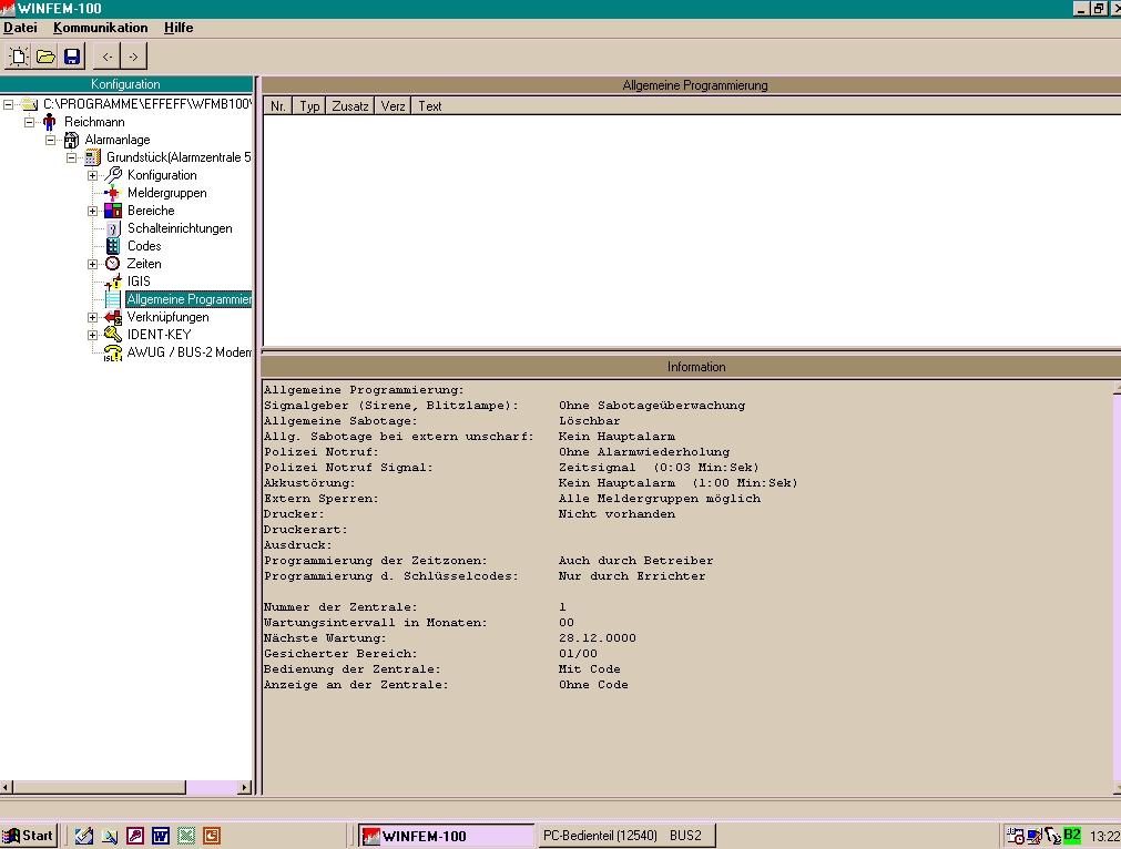

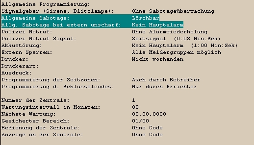

Allgemeine Programmierung:
Wenn ich hier die dritte Zeile betracht komme ich schon wieder ins grübeln.
Signalgeber (Sirene, Blitzlampe): Ohne Sabotageüberwachung
Allgemeine Sabotage: Löschbar
Allg. Sabotage bei extern unscharf: Kein Hauptalarm
Polizei Notruf: Mit Alarmwiederholung
Polizei Notruf Signal: Zeitsignal (0:03 Min:Sek)
Akkustörung: Kein Hauptalarm (1:30 Min:Sek)
Extern Sperren: Keine Meldergruppe möglich
Drucker: Nicht vorhanden
Druckerart:
Ausdruck:
Programmierung der Zeitzonen: Auch durch Betreiber
Programmierung d. Schlüsselcodes: Nur durch Errichter
Nummer der Zentrale: 1
Wartungsintervall in Monaten: 00
Nächste Wartung: 00.00.0000
Gesicherter Bereich: 00/00
Bedienung der Zentrale: Mit Code
Anzeige an der Zentrale: Ohne Code
Somit ist meine Annahme, ist CPU- Controller „dumm“, oder ICH. Je nach Programmierung immer neue Effekte.
