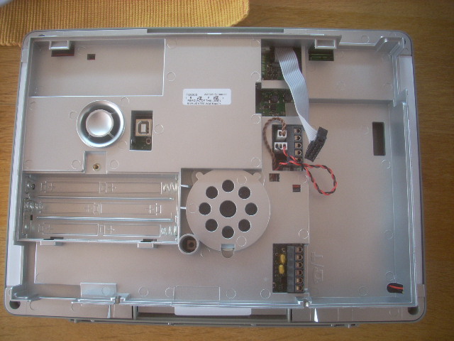

habe meine Abus 2Way Funkzentralle an die Wand montiert. Jetzt meldet diese einen Sabotagealarm. Ich bin mir nicht sicher wie ich den Sabotagekonatk an die Wand anlegen soll. Muss dazu ein Dübel in die Wand und eine Schaube bis zur richtigen länge heraus gedreht werden? oder was mache ich falsch? Vielen Dank im Voraus für eure Hilfe Gruß Carsten |

Die zugehörige Sabotagewandabrissfeder der Anlage fehlt. Falls die Anlage gebraucht gekauft wurde, war diese geöffnet worden. Falls neu ist diese in Gewährleistung. LG megagramm AK Engineering Sicherheitstechnik Energietechnik Haustechnik Thermografie für Hamburg und Umgebung Errichter für die Systeme von Jablotron, Telenot und ABUS Zertifizierter Sachverständiger für Photovoltaikanlagen VdS Sachverständiger |
