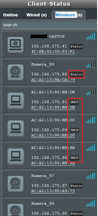

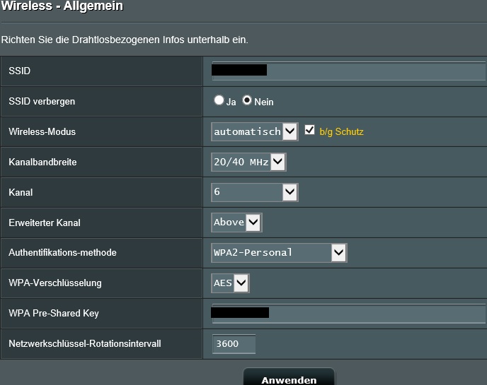

Mit WPA 2 ist der Router verschlüsselt. Die Einstellungen vom Router habe ich mal per Bild hochgeladen. Sowie ein Bild, wie es Montag Morgen aussieht, der "Device Manager" ist für die Kamer´s. Die Adresse unter "91" und "93" sind die dazu gehörigen Wlan Adressen. Immer die Mac-Adresse mit "ac:" ist die Wlan Adresse.
Wann das Problem immer genau Auftritt, weiß ich leider nicht, aber oftmals verliere ich Kamera´s schon nach 2-3 Tagen...

Schau mal auf der ersten Seite
Netzwerkrotationsintervall (man lernt nie aus, habe ich noch nicht gesehen)
wenn das Minuten sind, sind 3600 min 2,5 Tage.
Versuche mal, das auszuschalten oder zukzessive auf max zu stellen.

Im Manual habe ich leider nichts gefunden. Ich habe das Feld "leer" gelassen. Nach einer Aktualisierung steht jetzt eine "0" drin.

Jetzt ist mir allerdings noch aufgefallen, dass alle Kamera´s die ich im Asus-Router als "Static" teilweise wieder auf DHCP gesprungen sind?!? Das darf ja auch nicht sein?
Auch der Name ist wieder die Mac-Adresse obwohl ich das umgeändert habe in "Kamera.."
