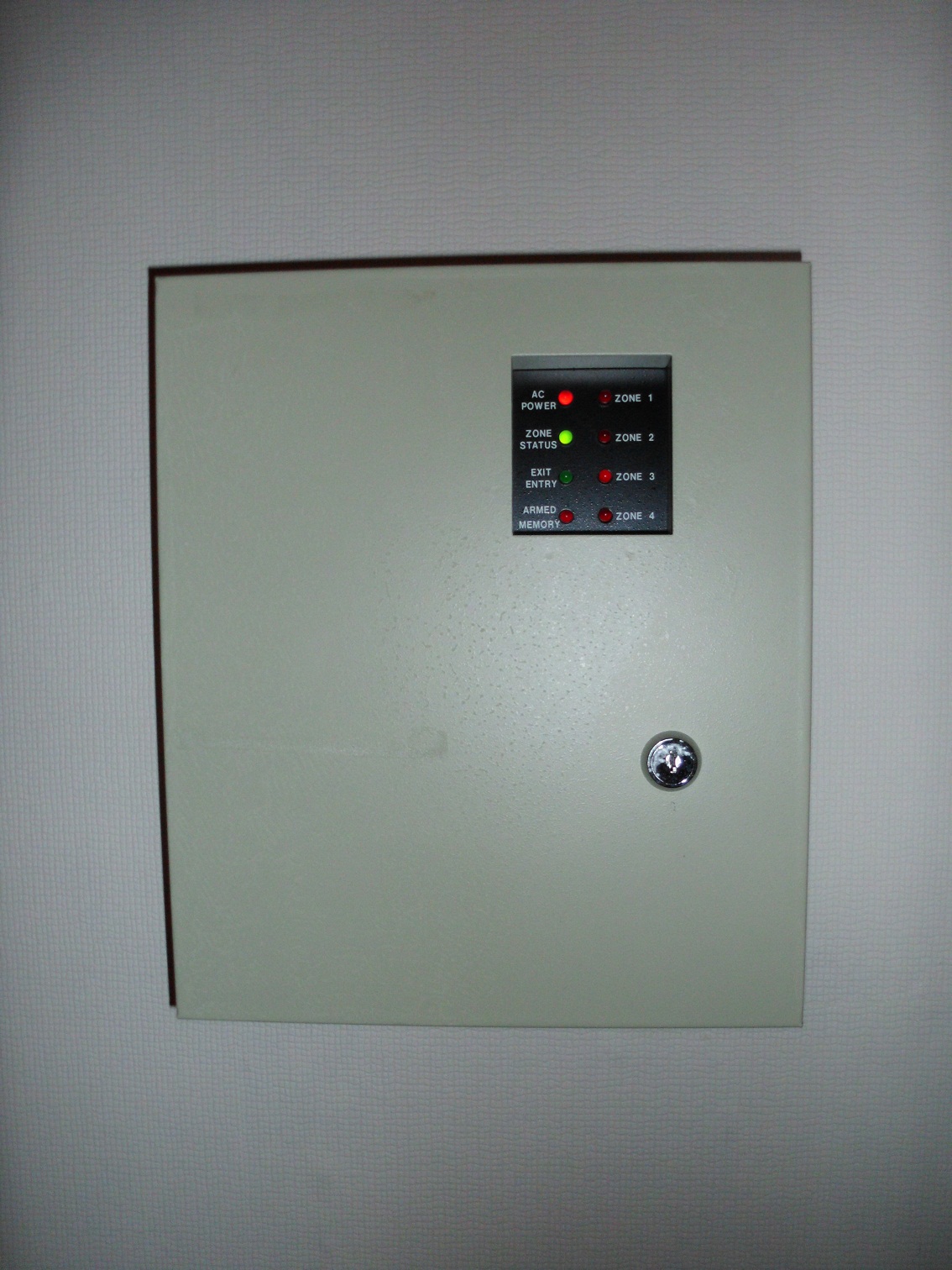

                        Hallo, habe mein Haus 2008 gekauft und es war schon die Alarmanlage verbaut. Sie überwacht fenster und Türen im Haus. Ich denke mal das öffnen und den Glasbruch. Sie lässt sich aber nicht einschalten. Ich weiß leider nicht den Hersteller. mit einer bedienungsanleitung wäre das sicher einfacher. Ich stelle auch ein paar Fotos ein.Hoffentlich kann mir hier jemand helfen...das Problem ist wenn ich manche Zonen einschalte geht gleich die rote Lampe daneben an,bei anderen Zonen nicht...

RE: Alarmanlage,aber welches Model u. Hersteller ?
Hallo Thorsten,
wenn ich das richtig sehe ist das eine DA-994 von Monacor.
Die wird schon seit einigen Jahren nicht mehr gebaut.
Die Anzeige deutet auf eine gestörte Schleife hin. Sind da Bewegungsmelder dran? Die brauchen nach dem Einschalten leicht mal 1 Minute bis sie "Betriebstemperatur" haben. Daher lohnt hier abwarten.
Also Bewegungsmelder hab ich nicht. In jedem Fenster und an jeder Tür ist so ein Sensor angeklebt. In den Rahmen sind auch Kontakte. Aber wie finde ich da den Fehler? Wenn du noch ne Beschreibung finden würdest wäre das prima.

Hallo Thorsten,
hab nun mal in meinem Archiv gestöbert. Hier wie versprochen die Anleitung.
.pdf  DA-994_Anleitung.pdf (Größe: 212,47 KB / Downloads: 653)
Ich habe auch noch ein paar technische Informationen gefunden.
.pdf  DA-994_Technik.pdf (Größe: 263,33 KB / Downloads: 712)
Also versuch doch mal alle Eingänge abzuklemmen und dann mit 22 kOhm Widerständen abzuschließen.
Wichtig ist, die Anlage hat einen Ausgang für einen Lautsprecher!! und nicht für eine Sirene. Das war mal eine Eigenart der Zentrale. Wenn Du keinen Lautsprecher anschließt, dann musste man den Ausgang mit einem 100 Ohm Widerstand belegen, sonst gab es einen Sabotagealarm.
Vielleicht sind die Unterlagen ja hilfreich.
