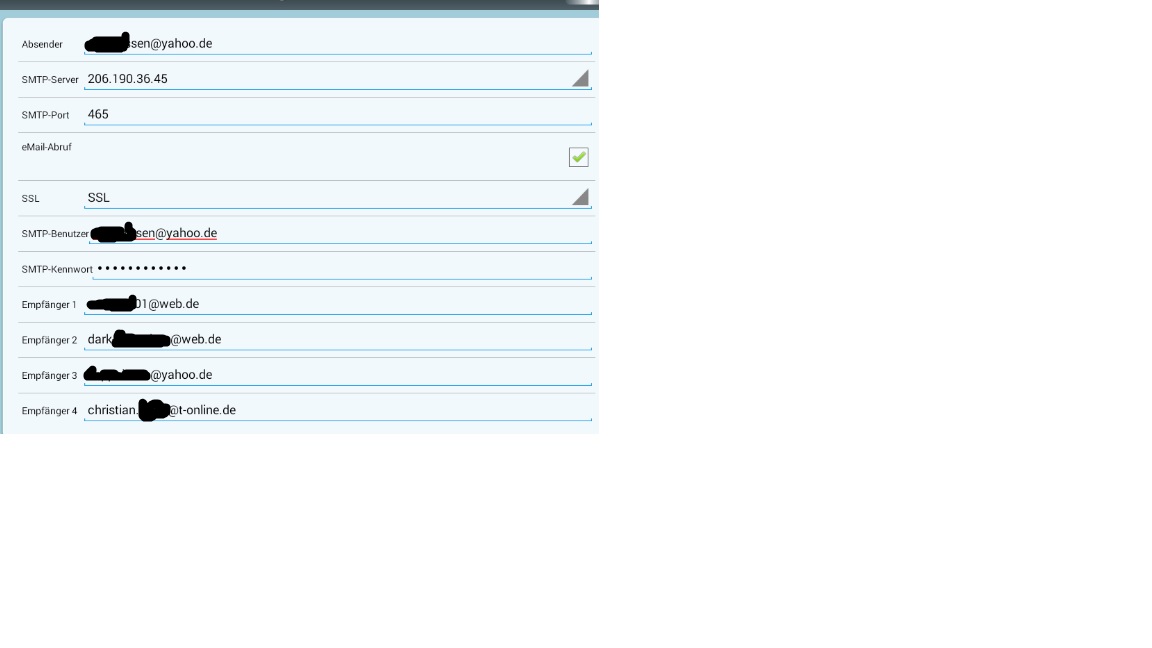

Hier noch ein Foto wie die mail Einstellungen aktuell sind:

So wie es auf dem shot ausschaut stimmt der smtp nicht

Du hast eine IP Adresse eingegeben ?
Kenne das nur so, dass man bei pop oder imap eine Domäne eingibt.
Siehe auch z. B. für pop: https://at.hilfe.yahoo.com/kb/Yahoo-Mail...n4724.html
26-03-2015, 22:17
RE: Kamera verschickt keine mails
Ja das hab ich auch schon probiert, das mit der ip hab ich über google gefunden das man das mal mit der ip vom server ausprobieren soll aber brachte auch nichts. hab das gefühl das die sich gar nicht ins internet einwählt

1. dein smtp stimmt nicht. smtp.mail.yahoo.com (SSL; Port 465) in der Beschreibung steht explizit: sie müssen in ihrem Account TLS und die Verschlüsselung freigeben. Du hattest am shot yahoo.de eingegeben.
2. ebenso bei Google Postausgangsserver: smtp.gmail.com (SSL; Port 465 oder 587)
Benutzername: Benutzername@gmail.com
Besonderheiten: Verwendet SMTP-Authentifizierung.
Sie müssen in Ihrem Account den POP3- und SMTP-Zugriff zunächst aktivieren.
POP3, IMAP und SMTP laufen über SSL-Verschlüsselung.

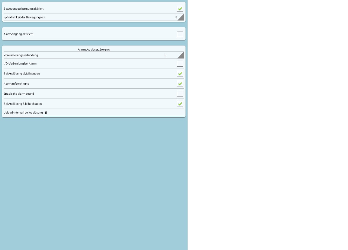

Hab mal ein Shot von den Alarmeinstellungen gemacht. hab das Upload Intervall auf 6 gestellt, mal gucken was da passiert. Im Browser hat mehr noch einige Einstellungen mehr. Jedenfalls kann man dort auch die zeit einstellen in sekunden mit Fotos machen.

was sagt denn dein Manual zur Sensivity der "Motion-Detektion" ??
Stelle es mal in die andere Richtung, jeder kocht da sein eigenes Süppchen.
Du musst mit dieser Einstellung einen step höher wie das Bildrauschen kommen. Dann funktioniert es vielleicht
