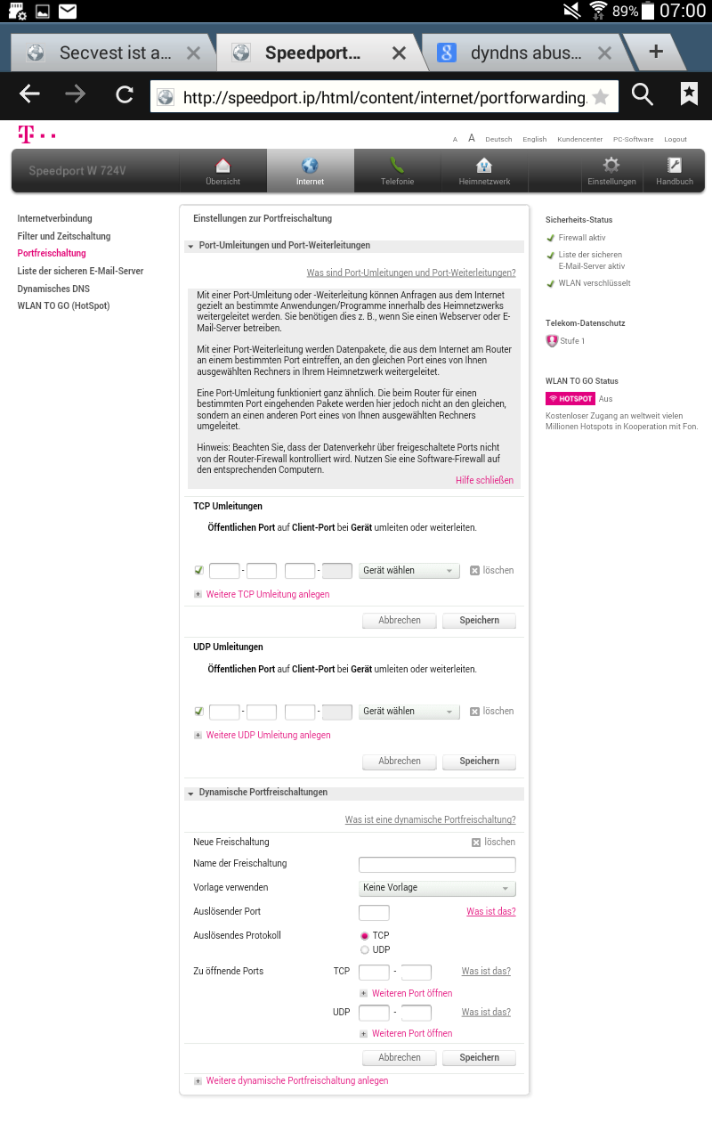

Habe einen speedport.
habe dort 2 Möglichkeiten
1. Port weiterleitung
2. Dynamische Portfreischaltung
siehe screenshot.
